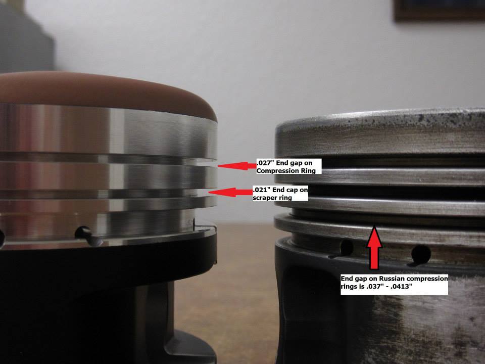

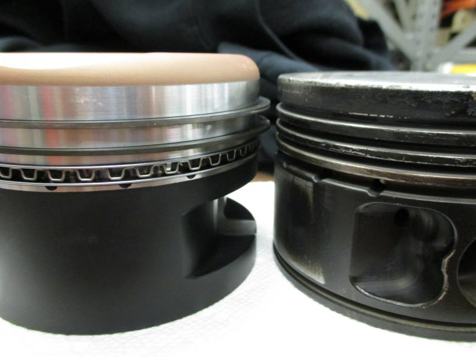

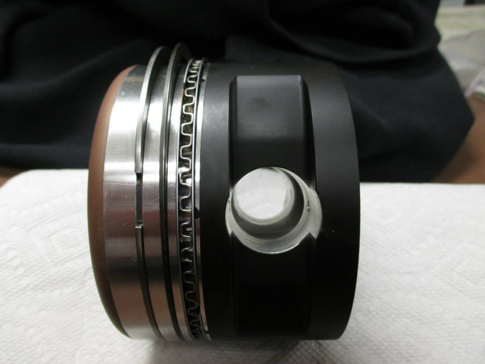

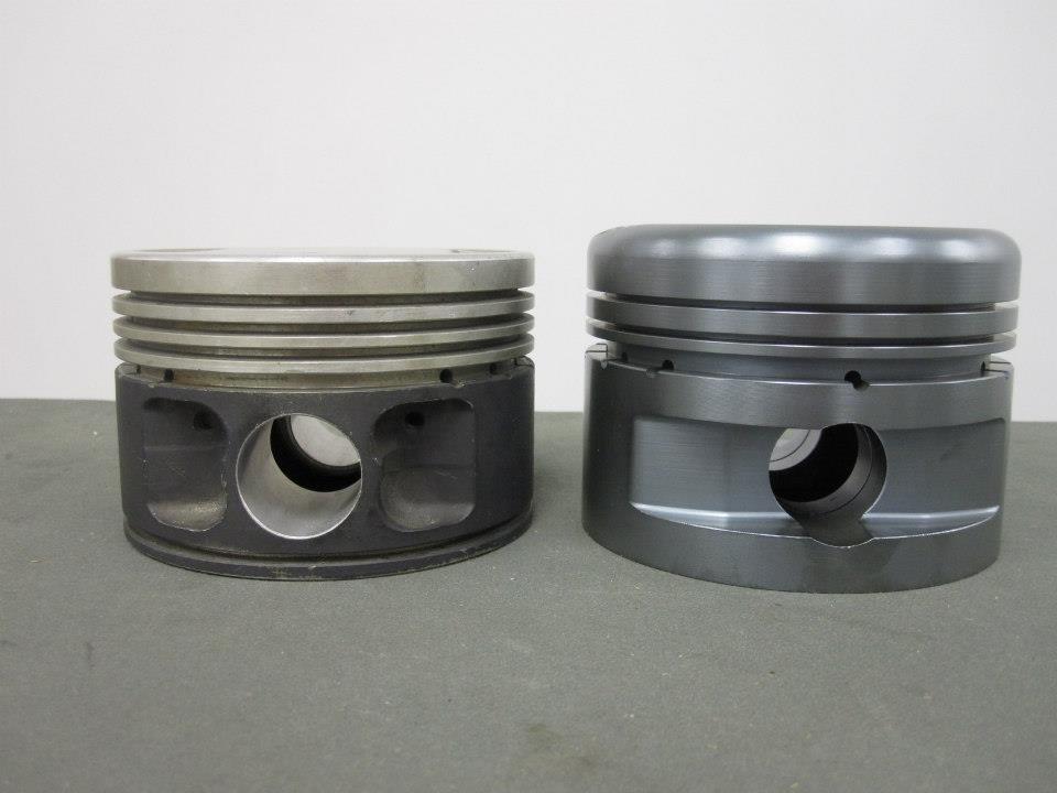

Немного погуглил, нашел компанию http://www.bpaengines.com/
Степень сжатия они поднимают до 8,0-8,2, что означает, что на автомобильном бензине АИ-92 уже не полетаешь, наверное и стоимость будет соответствующая. Напишу им письмо, для интереса узнаю стоимость комплекта поршень/кольца. Наши поршни с кольцами ни чем не хуже, да и ходят по 1500+ часов на аэрошеле и хонингованных цилиндрах.
На странице «M-14P, Inc.» на Facebook нашел:
    52,7 КБ · Просмотры: 302
    41,3 КБ · Просмотры: 274

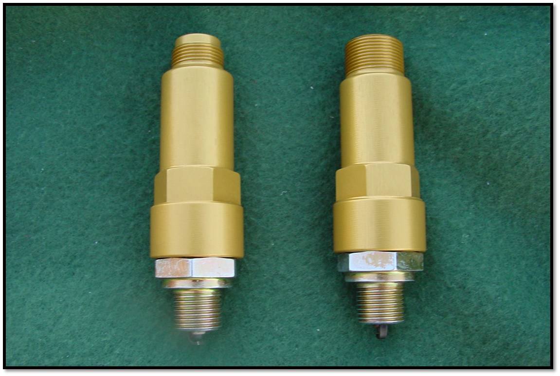

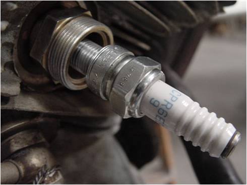

Вот они интересное решение по свечам сделали:
    20,3 КБ · Просмотры: 268
    91,2 КБ · Просмотры: 274
    116,5 КБ · Просмотры: 274
На американской поршневой и расход масла гораздо меньше. Насчет компрессии верно заметили, компрессия выше, а соответственно 92 не пойдет. Но у Barrett есть поршня, под родную компрессию. И еще, есть интересный факт, у газпрома в планах на новое топливо для авиации получить сертификат, но вот о его цене пока ни чего не знаю.
Насчет свечей (да вообще всего зажигания), америкосы уже давно все старье выкинули (генератор, магнето, свечи, коллектор проводов) и используют современные агрегаты. Собственно здесь об этом не однократно писали.
