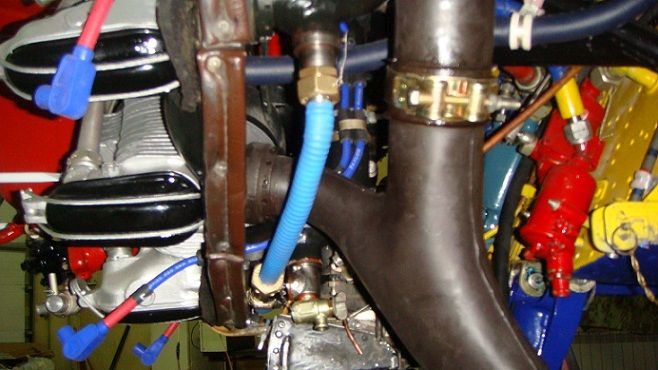

Я делал себе ,вот на фото!
Потом демонтировал ,не особо нужно оказалось , на стоянке всегда краник был открыт и одета бутылочка ,самое большее набиралось там, грамм 50!
Все это потому, что поставил потом  кран, после маслобака! когда его не было ,в бутылке ,да бывало и со стакан накапливалось и из глушителей, лужи были!
Ставьте кран между мотором и маслобаком ,на стоянке закрывайте ,продумайте как предохранить запуск ,на закрытом кране! И воздушном коллекторе ,не будет масла!

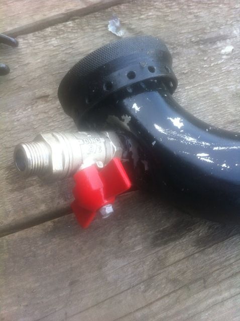

Для упрощения подготовки двигателя к запуску хочу вварить какие-нибудь краники на впускные патрубки для слива масла, вместо того, чтобы каждый раз откручивать болты (3 шт)
Поделитесь, может у кого есть уже готовые решения?
... у меня сантехника на всех трех стоит (3/8 резьба) - полет нормальный !

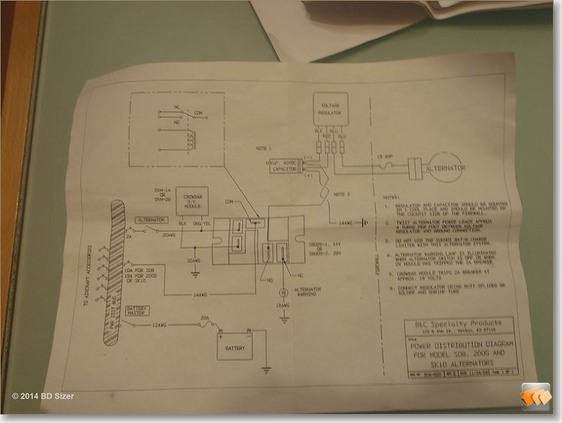

А еще, думаю выбросить родной генератор и поставить полегче,  стоит он  в пределах 600$, но вес намного уберется..
Производитель:http://www.bandc.biz/alternatorform14p10ampshomebuilt.aspx

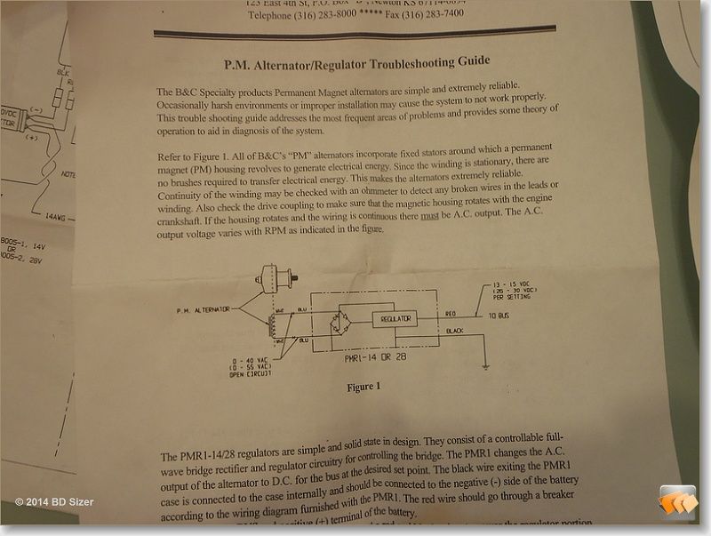

Коллеги! Кто нибудь ставил на свой движок этот альтернатор? Подскажите схему подключения в штатную электросхему взамен 3000-го генератора. И что при этом надо убрать из штатной схемы?
Не помните где Вы схемку брали?  🙁
Я тоже нуждаюсь, только на Аи-14, поиск в интернете результата пока не дал
А может вообще кто расскажет подробно как этот гена устанавливается (механически понятно, а вот электрически?)
Вот схема:

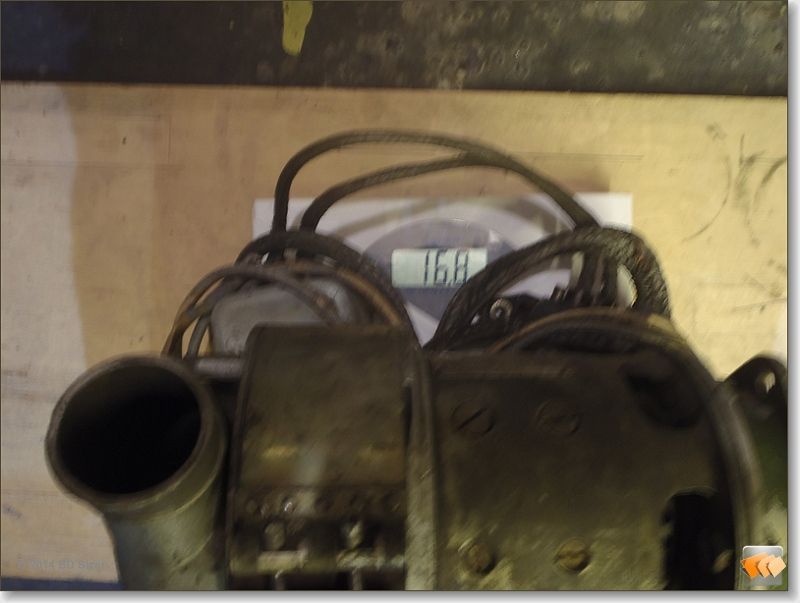

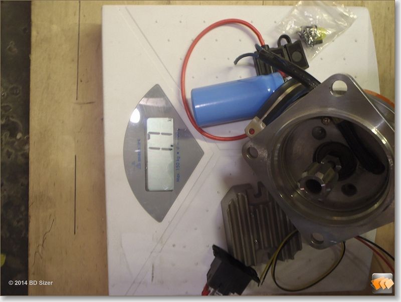

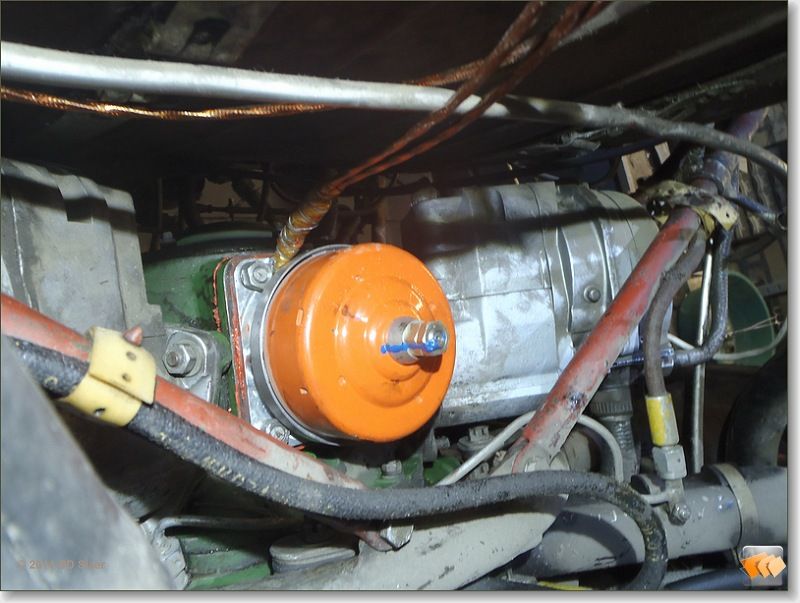

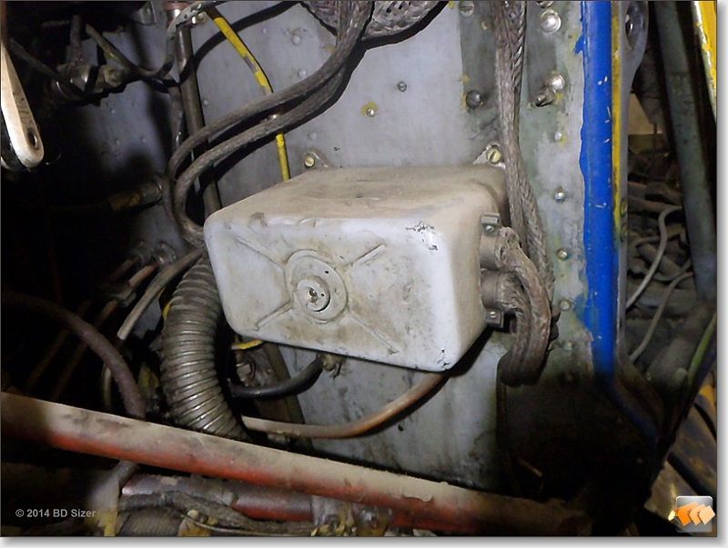

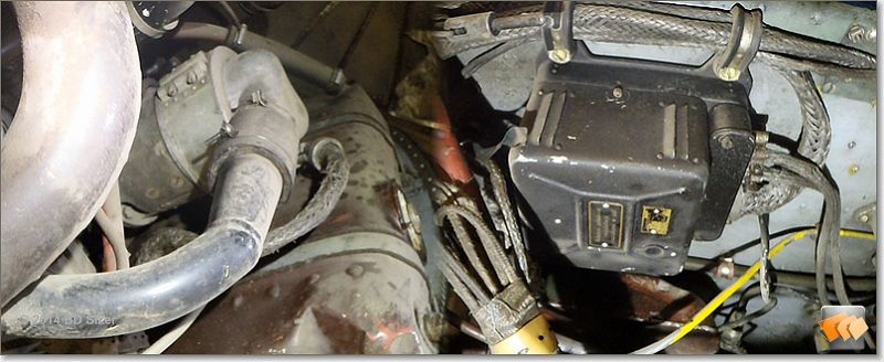

Вес нового оборудования и старого: (долой 15 кг)
    53,5 КБ · Просмотры: 196
    47,4 КБ · Просмотры: 188
    76,8 КБ · Просмотры: 205

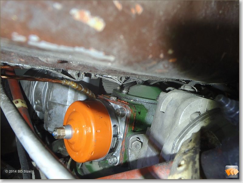

Освободилось место на  противопож. перегородке"0" шпангоута...
    60,5 КБ · Просмотры: 200
    76,2 КБ · Просмотры: 189
Санек 74ru Эта схема пришла вместе с альтернатором, когда Вы его покупали? Или ее можно выудить в интернете. На фотках не очень четко. И где Вы покупали этот альтернатор? В Спрусе?
