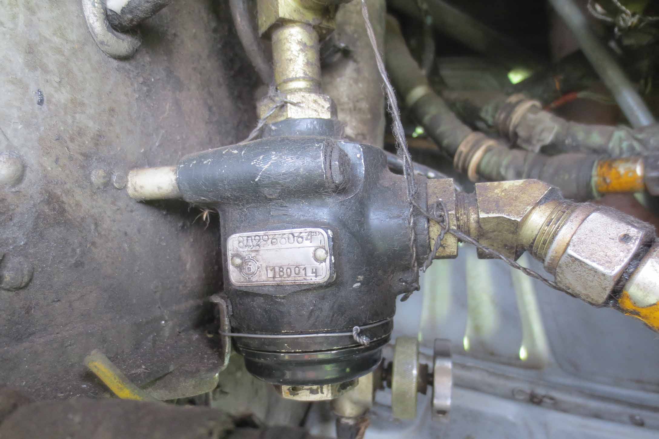

При работе двигателя падает  давление  топлива,двигатель "глохнет". После промывки и продувки сетчатого  фильтра тонкой очистки (фото)  неисправность  устраняется  на  некоторое  время. Затем  повторяется. Надо ли  чистить сетку
ультразвуком?   Или дело  в  бензонасосе МЛ-702?
    137,8 КБ · Просмотры: 216
Наверно ,в вашем случае надо чистить ,всю бензосистему ,т.к. вы описали ,у вас там каландай мусора!
Ультразвуком конечно круто,но я вот к примеру обхожусь просто продувкой ,сжатым воздухом!
Для начала устраните ,все нечистотности,а там будет, уже видно, что делать с бензонасосом!
Однозначно ультразвуком. Простой продувки хватает не надолго. Я раньше тоже продувал, сейчас отдаю на очистку. Стоит где то 200-300 рублей. У меня их три штуки. И скажите давление падает на каких режимах? И при какой температуре?
Лет тридцать назад, на Як-52, я столкнулся с подобной проблемой, на 15-17й минуте полёта - падало давление и начинались перебои в работе дв-ля . Мы тоже сначало  искали разные причины. Но, всё оказалось банально, просто. Мухи и пчёлы забили дренажную систему баков. Обратная продувка дренажа устранила эту проблему - навсегда . Удачи и безопасных полётов.
Спасибо! Дренажные трубки чистые. А вот шланги непроверены. Давление  падает на  оборотах  двигателя 92-96%, при  температуре  170-180 град.

Но в вашем случае ,при снятие фильтра ,не было каждый раз мусора!?
Дренаж на Як52 ,очень интересен,с баков и с расходника  ,.соединяется тройником ,далее трубка идет, делает дугу вокруг панели приборов ,потом опять в низ выходит под фюзеляжем ,вся трубка, длиной ,не менее 3 метров! Забивается пчелами и мухами ,когда самолет долго стоит,с малым количеством бензина ,очень часто при расширении бензина ,бензин от туда выходит ,как бы живет своей жизнью! 🙂 Когда забьется ковырять ,дуть ртом бесполезно ,я обычно ,раскручиваю соединение с расходника и баллоном сжатым воздухом ,выстреливаю мух под фюзеляж :-?
