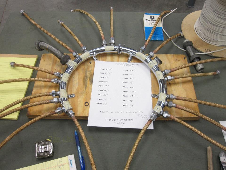

Как Вы думаете коллектор захромирован или никелирован? Провода металлизации прорезинены изнутри или нет? А то они металлизацию высоковольтных проводов смело так ставят без резинового шланга поверх металлизации, который в свою очередь защищает от попадания влаги и масла на первом ряду свечей.
    96,8 КБ · Просмотры: 260
