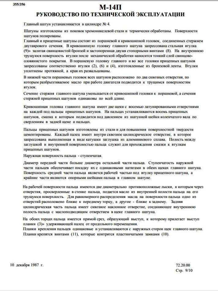

Двигатель М-14П
    139,8 КБ · Просмотры: 263
Не могла же эта книга кануть в лету ?! Всего 2-3 фото страниц - поршень, кольца, можно на почту  coolher@mail.ru

Доброго всем времени суток.
Подскажите пожалуста - М14П замена прицепных шатунов, возможно ли не раздирая двигатель?
История знает такие случаи?
Судя по прикрученной диаграме, пальцы можно достать отпустив винты планок крепления прицепных шатунов.
В двух словах, в наличие согнытый после гидроудара шатун.
Планируетса замена: шатуна, поршня, колец и цилиндра.
Если кто-то может посоветовать, где можно приобрести вышеперечисленные части, буду очень признателен.
Буду предельно благодарен за любую подсказку.
Сталкивались и не раз.
Гидроудар -штука коварная.
1-проверка биения носка коленвала (при резкой остановки двигателя возможно смещение задней щеки коленвала в обжиме) макс. допуск 0,03 мм
2- магнитный контроль главного шатуна на наличие трещин в зоне запрессовки пальца гнутого прицепного.
это как минимум
Гидроудар без разборки среднего картера практически не лечится , если выполнять как требует технология тогда однозначно разборка ,замена главного шатуна ,контроль колена на предмет трещин и сборка согласно технологическим указаниям . Объём работы конечно большой , но при наличии небольшой оснастки и запчастей можно все сделать даже не в заводских условиях.
