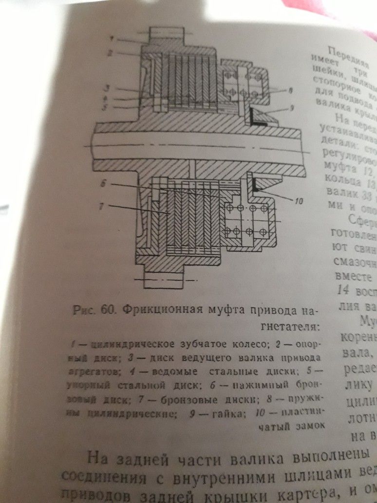

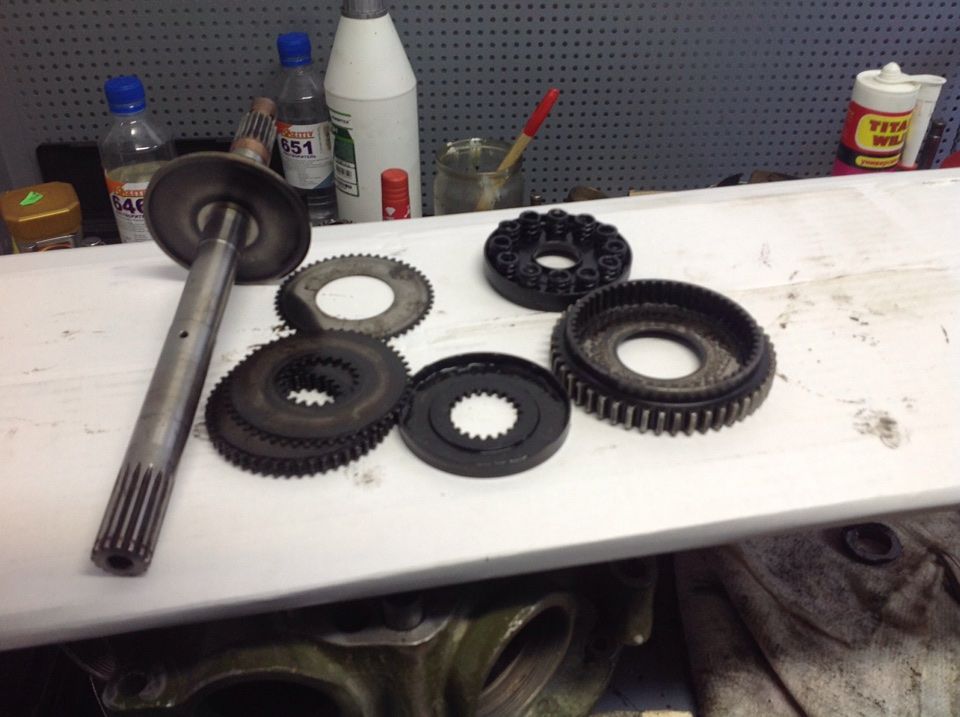

Может кто-нибудь подсказать , насколько важно устройство демпфирования на вале привода крыльчатки нагнетателя?
При разборе нагнетателя обнаружилось что на нашем вале этого устройства нет. Есть мнение что вал с вертолетного движка.
А можете фото сделать ,этого чудовала?
Да , Фиркат  конечно сделаю , но теперь только в пятницу или субботу, как буду на аэродроме. ( того что без демпфера)
And555r -приветствую Андрей!
Очень стало интересно ,вроде  у вертолетного тоже самое должно!Просто без демпфера ,жесть нагнетатель вращается, в 8 раз быстрей чем КВ ,без муфты или демпфера нельзя!
Вот так выглядит ?
    22,2 КБ · Просмотры: 266

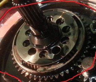

Привет Фиркат, да вот мы с механиком тоже к этому пришли. Но на нашем нет демпфера. Может на вертолетных модификациях его нет, потому что режимы там более постоянные?
А можете фото сделать ,этого чудовала? [/quote]
    81,5 КБ · Просмотры: 257
Фиркат , вот фото нашего вала с муфтой. Наверное конструкция М-14 В26.

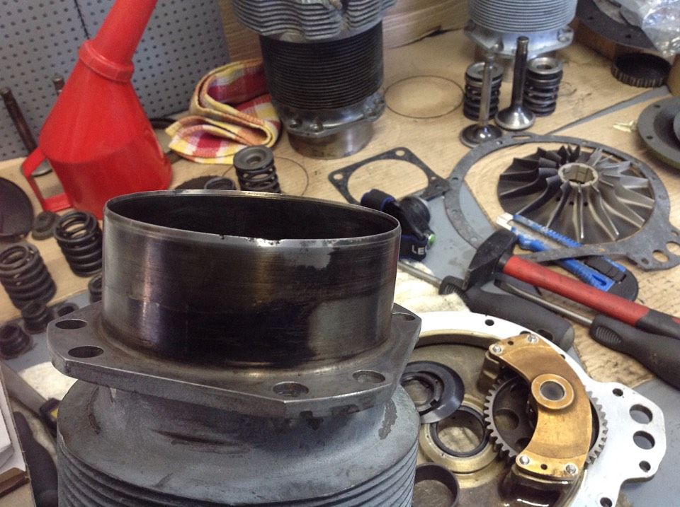

Ещё раз спасибо Фиркат за консультацию!!! Но на этом вопросы не кончились. Вылезла ещё одна проблема- на юбке одного из цилиндров обнаружились замятины.
Насколько это проблема никто не сталкивался???
    123,3 КБ · Просмотры: 253
А номер цилиндра  и какое состояние шатуна рядом с этим цилиндром хотя по фото следы вмятин не напротив шатуна надо определить чем настучало .
Номер уточню, вмятины возможно получились в момент хранения .

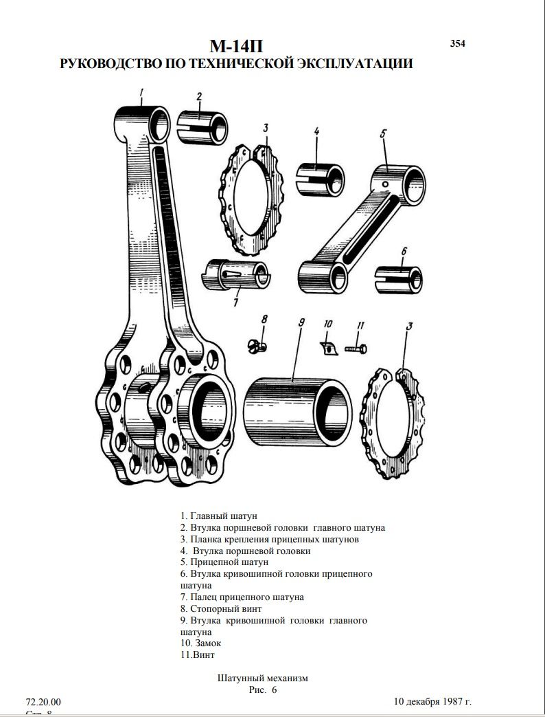

Подскажите пожалуста - М14П замена прицепных шатунов, возможно ли не раздирая двигатель?
История знает такие случаи?
Судя по прикрученной диаграме, пальцы можно достать отпустив винты планок крепления прицепных шатунов.
В двух словах, в наличие согнытый после гидроудара шатун.
Планируетса замена: шатуна, поршня, колец и цилиндра.
Если кто-то может посоветовать, где можно приобрести вышеперечисленные части, буду очень признателен.
Буду предельно благодарен за любую подсказку.
