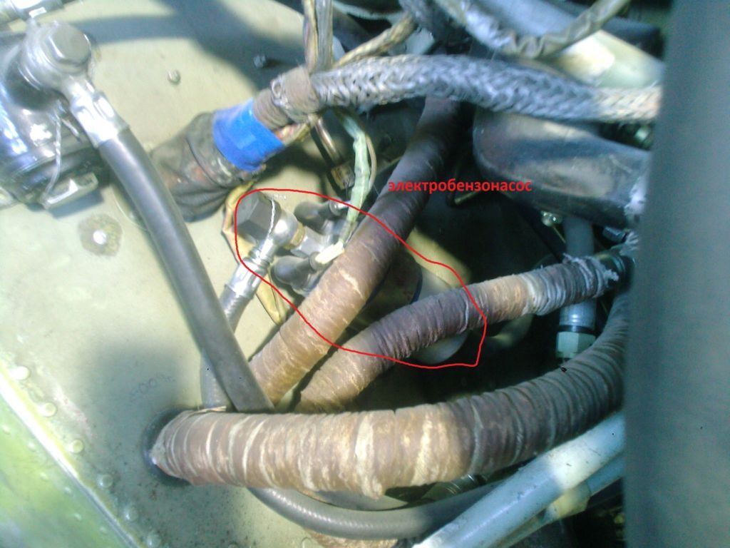

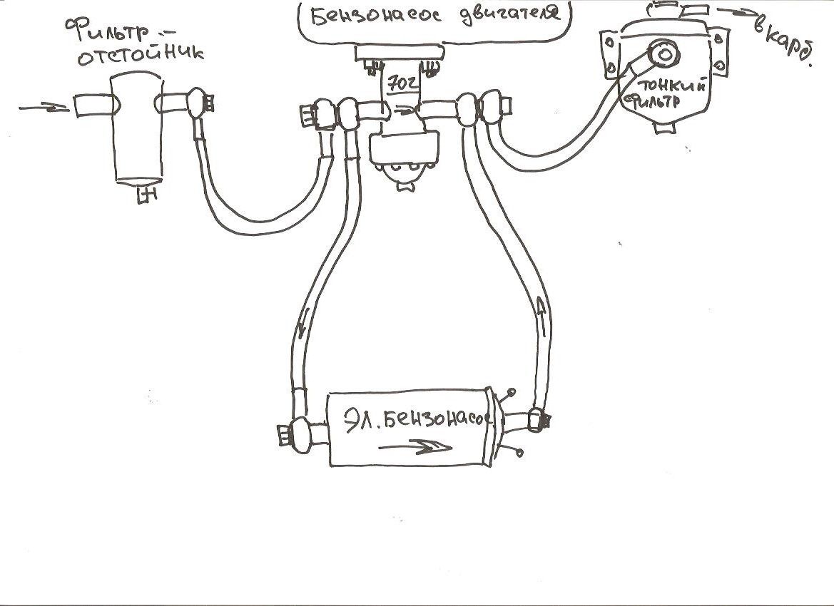

Поставили себе на Тэшку электробензонасос параллельно основному 702-му,выручает во многих вопросах, от полного отказа 702-го при зависании лопаток,до закипания....
Так-же используем при запуске ...не надо качать шприц в магистраль...
Хотя шприц оставлен ...на всякий случай....
При включении давление стабильно 0,5,как в аптеке....
Рекомендую.....
Эл.бензонасос установлен импортный с раб.давлением 3 атм.,регулирование давления до рабочего 0,5 атм. делает  клапан в 702 ( штатном ),за регулировку по высотности тоже отвечает он.Подключен параллельно на вход и выход 702-го .
Питание от 12 в. через отдельный АЗС.
