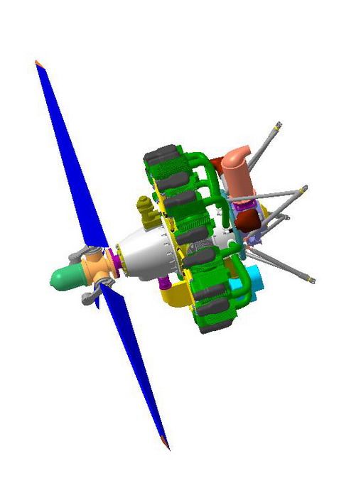

Компас 11

Я так понимаю - это  трехмерная модель двигателя с пчеловским винтом в системе Компас. А Вы не моглибы поделиться моделью? Никакого комерческого применения не будет, так, для души.
Поделиться не вопрос.
Куда? Головки цилиндров выполнены галимоватенько, а следом и клапанные крышки. Но для меня ,поскольку на скорость полета не влияют, и так сошло. Если переделаете вышлете, плиз.
