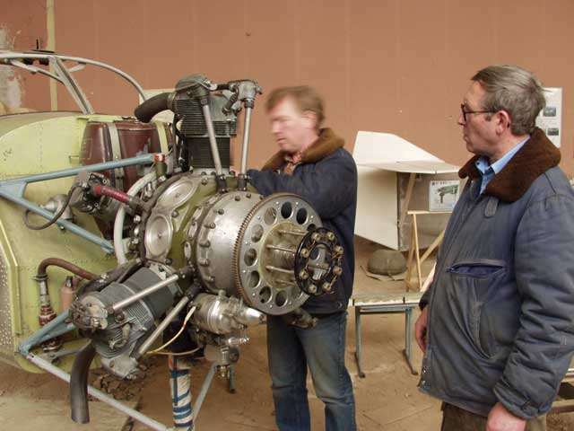

Это наверно он.

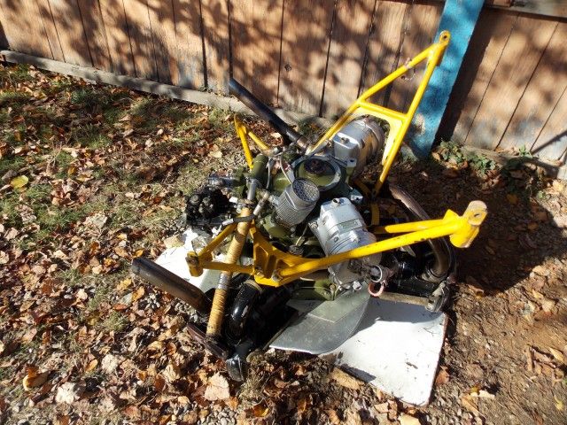

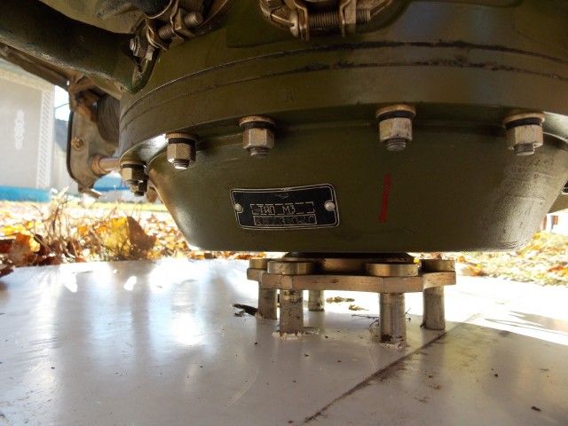

Продам ,наработка около двух часов

Зря Вы так про М-3 при правильной балансировке к/в и массивного винта двигатель работает мягко,а про балансировку вала подробно описано  в книге по ремонту мотора М-11.Вот с мощностью конечно переборщили . Реально от 80 до 100л.с.
Открыть одну или несколько заглушек цилиндров посмотреть на коленвал должен отсутсвовать плавающий балансир просверлены дополнительные отв.для облегчения неподвижного противовеса обратить внимание на головку прицепного шатуна если все уши целые и в них стоят ал. заглушки то шатун пойдет а на к\в нужен плавающий противовес +последующая балансировка собранного к\в. =промежуточная крышка с приводом регулятора оборотов +редуктор +в приводе агрегатов может отсутствовать привод генератора +может быть расточен под заглушку носок к\в. вывод нужен полноценный донор.
Открыть одну или несколько заглушек цилиндров посмотреть на коленвал должен отсутсвовать плавающий балансир просверлены дополнительные отв.для облегчения неподвижного противовеса обратить внимание на головку прицепного шатуна если все уши целые и в них стоят ал. заглушки то шатун пойдет а на кв нужен плавающий противовес +последующая балансировка собранного кв. =промежуточная крышка с приводом регулятора оборотов +редуктор +в приводе агрегатов может отсутствовать привод генератора +может быть расточен под заглушку носок кв. вывод нужен полноценный донор.
ничего не получится картер меньшего диаметра и килиндры короче
На сколько я помню из тех задания которое мне посчастливилось в то время получить с завода переделка касалась коленвала а именно  снятия плавающего балансира облегчению неподвижного путем обрезания наружных краёв гдето по 2-3см. и просверливанию трёх отверстий диаметром 22мм  извлекалась втулка из носка к\в. и делалась проточка под заглушку масляной магистрали в главном шатуне глушились 6 мест от прицепных шатунов где то так давно зто было но к\в картер главный и прицепной шатуны РОДНЫЕ.А вообще это целая эпопея но вибрацию удалось победить колхозным методом при помощи дрели сверла и какойто мотери на работающем двиге путем подбора дырок  есть один ЭКЗЕМПЛЯР двух цилиндровый жив по сей день на азросанях оставлены 5-6 цил заводится за винт прет троих в горку.
