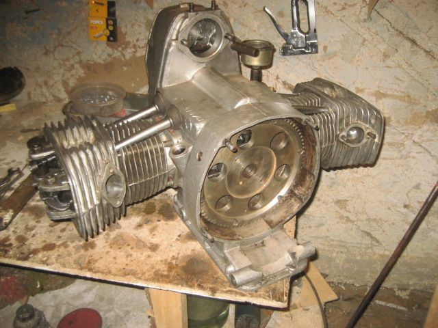

Сегодня получил муфту и маховик. Все. Теперь только сборка! Надо успеть до морозов выкатить и попробовать трансмиссию.

Почти собрали  🙂

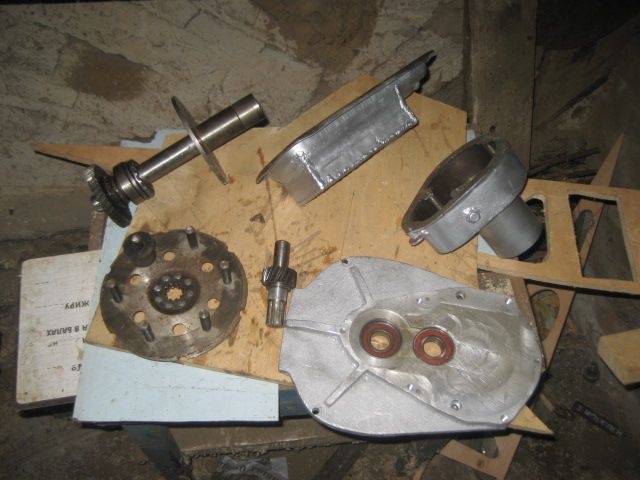

Эххх редуктор застопорил работы по двигателю... Собрали мы его, а фрезеровщик прогадал 0,5мм в дюралевой крышке и теперь он крутиться с трудом  🙁  Надо опять разбирать, заваривать старое отверстие под подшипник и перерезать новое

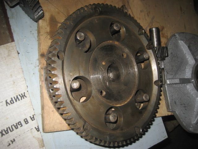

что за шестерни применяете в Вашем редукторе? 🙂 и какая редукция?
Всем доброго здоровья!
Сергей Привет!. Такая же история и у нас на первом варианте была, но у нас шестерни были самоделка. Поменяли к-ты смещения на новых шестернях-все стало на место. Да, на первом варианте зуборез умудрился нарезать зуб в виде сабли. Сфотографирую и выложу. А чем завариваете отверстия?.
В принципе если есть токарный станок, можно на планшайбе расточить все. Я растачивал сам, потому что расточник напартачил сильно с поверхностями. Конечно на токарном дольше, но зато вернее.

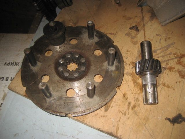

Сергей! А резинки "прямо" в эти отверстия или в отверстиях будут втулки, а потом уже резинки.

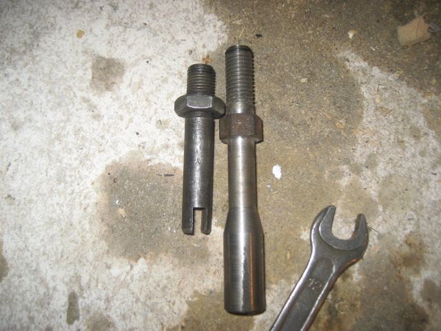

Отверстия варить аргоном будем. Втулок не будет... а что надо ? 🙂

Насчет резинок: я в каком смысле... площади не мало, опорной, не будет их выдавливать.. Вообще выложи резинки, как они выглядят. Я к чему- намучились мы с ними. то края у отверстия острые-резину жует, то туго становятся в отверстиях и их выдавливает. Одним словом выложи резинки.

Выдавливать не должно по идеи... Единственное что втулки будут на шпильках муфты. Фото резинок пока нету...сделаю выложу. Мелочи уже так достали, капец просто какой то. Как твой верт ?
