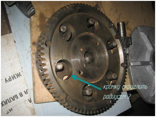

... Сергей! А резинки "прямо" в эти отверстия или в отверстиях будут втулки, а потом уже резинки.
Отверстия варить аргоном будем. Втулок не будет... а что надо ? 🙂
Считаю, что надо, без втулок резина будет продавливаться и перерезаться.
Да, вижу, постов у тебя было больше...
Выдавливать не должно по идеи... Единственное что втулки будут на шпильках муфты. Фото резинок пока нету...сделаю выложу. Мелочи уже так достали, капец просто какой то. Как твой верт

По поводу резинок: на первый взгляд- опорной площади маловато, правда это умозрительные заключения. Хотя и FlyCat то же засомневался... Просто, Серега, у нас с ними было много гемора, поэтому я так и осторожничаю.
Мелочи надо "уничтожать" монотонным изготовлением аппарата... потому как задолбала установка мотора. Полтора месяца не могу поставить. Все было расчитано под Днепр, потом под Юпитер-дубль, а ставить приходится мотор на который вообще не расчитывал...но планомерным уничтожением мелочей-поставим.
Кстати, втулки можно и дюралевые поставить. Вроде как дюрал меньше изнашивалась под резиной, но не буду утверждать -это не проверено.

Я об  отверстии в маховике. Если не будете ставить (в интересах быстроты изготовления)втулки в маховик, то сними фаски, как на рисунке. В принципе можно не ставить втулки в маховичные отверстия, но тогда нужно увеличить диаметр пальца (поставить можно здесь втулки).

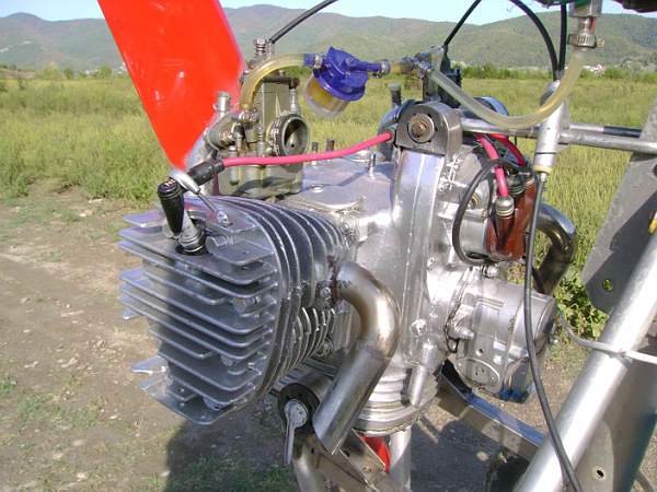

Двигатель урал и днепр хорошо подготовленные и отрегулированные, обладают рядом  хороших качеств. Низкий расход топлива, возможность снимать хорошую тягу на прямом винте (без редуктора) малый вес (практика а не теория), высокая надёжность, малошумность (на 100-150м дельты и не слышно) я бы сказал даже приятный звук. У меня дельтаплан двухместный вообще с К-750 летает на прямом винте. Так я его даже больше 3000 не кручу (нет необходимости)тяги хватает.  Двигатель очень нравится. Собираю двигатель Урал, тоже немного переделаю. Зажигание от газонокосилки, карбюратор от импортного мини трактора.  Двигатель обрезал (аж самому жуть) вес  на 60% упал. Система  смазки тоже переделана (под  двухтактник, для днепра не подходит,  без комментариев)На форуме видел фото двигателя Урал с развёрнутыми головками, кто делал подскажите как, это сделать. Волнует вопрос с распредвалом  как  выставляются при этом фазы газораспределения. Вещ интересная хочу на своём движке повторить.

Уважаемый с-ергей можете более точно указать вес силовой установки, атакже что именно и как вы делали с движком? Система смазки "под  двухтактник" -имеется ввиду вообще отсутствие маслянного насоса, и КВ купается в масле как на четырехтактниках от садовой техники? Хотелосьбы увидеть ещё фото движка с разных сторон, и самого мотодельта.

Здравствуйте желающие полетать на отечественных мотоциклетных двигателях.
1, Винт 1500
2. Движок уже несколько лет летает, вес давно мерили и уже не помню точно, 26-28 но до тридцати точно, это полностью в сборе с маслом, карб, итд , да смазка от садовой технике, но это на новом моторе.
3.развернуть хочу  для установки одного карбюратора и уменьшения высоты двигателя. При кручении распредвала в другую сторону не совпадают фазы газораспределения, вот распилить, это уже интересней.
4 под маховиком картер обрезан , крепление одно нижнее одно в верху. 4 точки
5на урал ставятся днепровские гильзы свободно, ставится только прокладка под гильзу на карте(12-13 мм где то) и подгоняются кожухи толкателей, в общем можно спокойно.
Ход поршня это другой коленвал. Установка на урал коленвала К750, даёт 750 кубов вместо 650.
Может кто ещё знает способ развернуть головки. Владелец фотографии с развернутыми головками бывает на форуме?
