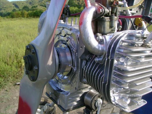

Днепр нормальный мотор, все зависит от подхода. Я в своем все перебрал и отбалансировал. Вчера прикрутили редуктор со стартером. Отсталось прикрутить к чему нибудь мотор, поставить винт, разобраться с проводкой...и вперед с песней снимать показатели 🙂 Из весомых доработок - клапана больше и с другого материала, ну и увеличенная степень сжатия...
с-ергей если не трудно, то можно ещё фоток вашего К-750 на мотодельте. С вами полностью согласен. На счёт надёжности можно привести пример с машинами, у одних и совки ездят вечьно, а у других и крутые иномарки ломаются. Тут важен человеческий фактор. Нужно понимать что можно получить от железки, и что ей просто смерть. Если посмотреть старые журналы, которые есть в интернете "Flaing manual", то там летали ещё на движках Форд-Т и им подобных, у которых отношение вес-мощность очень не гуд, и некоторые аппараты стали бестселлерами с этими моторами. То есть, очень важно отношение человека к железке и его техническая грамотность чтобы суметь получить от неё то что хочеш.
Хотелось бы услышать характеристики силовой установки на базе К-750. То-есть тяга, масса, диаметр винта, шаг винта, если таковые замерялись. Не думаю что они выдающиеся, но с поставленой задачей, судя по вашым высказываниям они справлялись. Есть желание поставить такой движок на одноместную дельту. Картер уже обрезан и заварен.
Ещё вопрос? Как ресурс коленвала в связи с установкой винта на прямую без всяких разгрузочных подшыбников? Хотя на Фольксваген его так ставят и вроде возгласов в интернете не было слышно что это не хорошо.

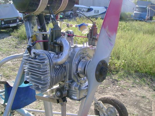

двигатель немного переработан, укорочен картер, переделана система зажигания. поднята степень сжатия. карбюраторы соединены с головкой через коллектора, чтобы не мешали. двигатель собирается в двух исполнениях.
1. с редуктором 1/2 ременной три шкива. на фото видны шпильки сверху , на них он и ставится, на вал одевается шкив с зубчатым венцом для запуска.
2. на прямом винте. в торце ставится дополнительный подшипник(шариковый) чтобы разгрузить колен вал от боковой нагрузки (хотя практика показала что это не актуально)
Точный вес не помню но до 30кг. двигатель снимается ставится одним человеком без напряга.
винт 175 см выкручивается до 3500 оборотов и с редуктором и без оного, тяга в статике 120кг. легкая телега, крыло с-5 16кв. в двоём тяги хватает ВОООО!!!!!!!!!

с-ергей как вы уже писали, на вашем двигателе маслянный насос снят. По фото видно что вы вместо родного поддона поставили прямую пластину. Дополнительные перегородки между полостью маслянной ванны и полостью коленчятого вала как я понял вы чястично убрали. Смазка подшыбников коленвала осуществляется дополнительным черпаком или просто чястичьным его погружением в масло? Тоесть уровень масла гораздо выше чем в штатной системе?
