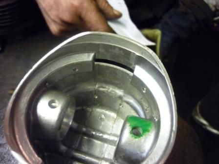

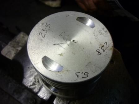

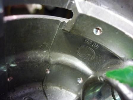

Сегодня принесли поршни для "Урала". Куплены в магазине.
На фото 1 на отливке отпечатан знак РСТ - к чему это?
Маркировки сплава нет.
На фото 2 нет технологической посадочной поверхности, какой-то "мазок" резцом...
На фото 3 странные выточки под клапаны.(фреза с фаской 2 мм)
При проверке размеров выяснилось:
       - днище поршней на разном расстоянии от оси пальца (разность 0,5 мм)
       - ось пальца не перпендикулярна оси поршня (0,05- 0,1)
       - поверхности бобышек под палец имеет следы обработки  разверткой
       - юбка поршня верх 77,8 низ 78,06 т.е. разница в диаметрах 0,26 мм,при допуске 0,05-0,08 мм.
Все это говорит о том, что это левак. Не покупайте "такое"
PS Конечно"поршни" вернули в магазин.

Жесть не то слово. Ребята не послушались и поставили поршни. Оказывается: из-за увеличенного расстояния-от оси пальца до выточки на юбке- мотор можно прокрутить только на пол оборота!!!... дальше стопор...
