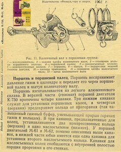

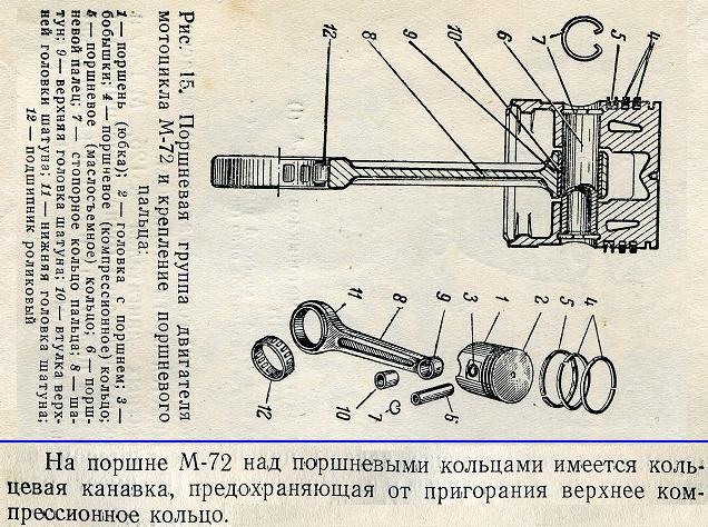

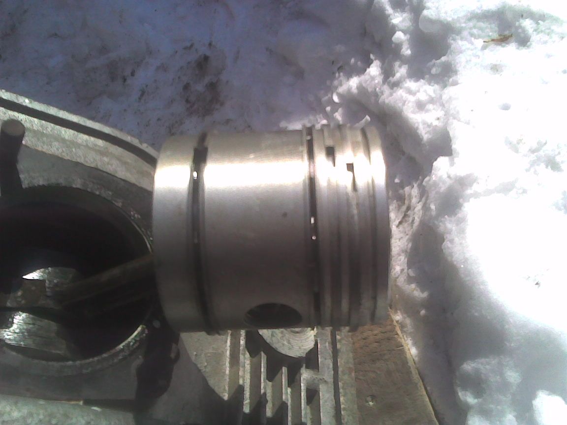

Добрый час, может подскажет кто, разобрал движок М72, по состоянию почти новый, а на поршне нет верхнего кольца :-? или там его не должно быть? Тогда это что лабиринтное уплотнение? проточка не цилиндрическая а клином
    90,7 КБ · Просмотры: 208
Канавка  для  сбора  нагара  от  скверного  масла....
    92,8 КБ · Просмотры: 210
Квадратов, большой рахмат!!!! То то на авторынке продовец удивлялся, оне мне показал комплект колец, там было 2 компрессионных широких и 2 маслосьемных на один поршень
Ну  дак  чего  только  не  делали  в  старое  время....
Нынешние  продавцы  того  и  не  знают  толком....   😉
Кликни  ещё  картинку....
«поршень. »

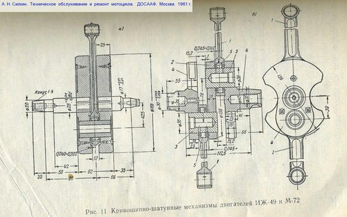

Там  нет  ни  одного  вкладыша.  Коренные  подшипники  шариковые.  Шатунные  роликовые.   Давление  масла  не  требуется.  Масло  подаётся  насосом  в  коренные  подшипники  и  далее  вытекает  в  маслоуловители  на  щеках  коленвала  оттуда  -  в  полые  палтцы  и  далее  разбрызгивается....
Это  если  совсем  примитивно.
Чертёж  коленвала без маслоуловительных   шайб  ( справа )  :
«коленвал.» на Яндекс.Фотках
подробное  описание  маслосистемы  с  картинками :
http://moto4you.ru/content/view/51/27/1/0/
То что там ролики я знаю, вот принцип смазки понять не мог, ещё раз благадарю 🙂

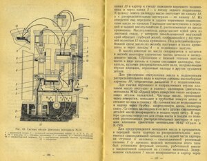

Возможно  что  трудно  понять  как  циркулирует  масло  -  по  причине  что  в  сети  лежат  картинки  с  низким  разрешением.
Если  кликнуть  картинку  -  разрешение  будет  -  как  полагается  🙂
« смазка - оппозит.»
«коленвал  Урал.»
Масляным резервуаром у "Урала" является нижняя часть картера, где в глубине моторного масла утоплен односекционный шестеренчатый насос. Он приводится в действие (вращение) от распределительного вала. Масло
забирается насосом из резервуара, нагнетается по вертикальному каналу в горизонтальную трубку картера, являющуюся
главной магистралью системы смазки. На мотоциклах, начиная с модели М-66, устанавливается картонный масляный фильтр, обеспечивающий очистку масла на пути следования от насоса. Параллельно фильтру установлен так называемый редукционный клапан. Его назначение - перепускать масло в обход фильтра в случае, если последний сильно загрязнен или масло настолько загустело из-за низкой температуры, что насос не в состоянии его протолкнуть сквозь фильтр.
Далее из главной магистрали масло подается к "потребителям". По двум вертикальным каналам оно поступает к корпусам коренных подшипников коленчатого вала, вытекая из которых, попадает в маслоуловители. Часть масла из корпуса переднего подшипника по кольцевой проточке поступает в канал, заканчивающийся маслопроводной трубочкой, из которой "поливается" ведущая шестерня газораспределительного механизма, от которой, в свою очередь, смазываются шестерни распредвала и генератора.
Масло, попавшее во вращающиеся маслоуловители, под действием центробежной силы заполняет их внутреннюю кольцеобразную форму. Благодаря отверстиям в уловителях масло устремляется во внутренние полости шатунных пальцев коленчатого вала. И уже отсюда, под действием все той же центробежной силы, по отверстиям в пальцах поступает к роликам подшипников нижних головок шатунов,
Излишнее масло, выливаясь через зазоры в роликоподшипниках шатунов и из маслоуловителей, разбрызгивается по всему внутреннему объему картера. Благодаря вращению коленчатого вала по часовой стрелке (если смотреть на двигатель спереди) масляные брызги омывают верхнюю стенку правого цилиндра. Кроме того, они залетают в масляные карманы, где осаждаются и самотеком подходят к подшипнику скольжения ведомой шестерни привода маслонасоса, а из другого кармана к заднему подшипнику распределительного вала (у нижнеклапанных двигателей ранних выпусков распределительный вал имел оба подшипника скольжения и соответственно на один масляный карман больше).
И еще один путь ответвляется от главной масляной магистрали. Он подводит масло к кольцевому каналу на фланце левого цилиндра, где на верхней стенке имеются отверстия. Существует ошибочное мнение, будто бы это сделано из-за того, что левый цилиндр охлаждается хуже правого, в который бьет упругая струя встречного потока воздуха, отраженная от кузова коляски. Конечно, это заблуждение. Дело в том, что верхняя стенка левого цилиндра оказывается "в тени", туда почти не попадают масляные брызги, разлетающиеся от вращающегося коленчатого вала. Вот потому-то и предусмотрена дополнительная смазка. В конце концов, не все же "оппозиты" эксплуатируются с "люльками".
До сих пор разговор шел о наиболее нагруженных деталях двигателя, к которым масло подается принудительно. А как поживают другие механизмы, которые тоже нуждаются в смазке?
Быстрое вращение деталей кривошипно-шатунного механизма, интенсивное разбрызгивание масла и высокая температура способствуют образованию в картере так называемого масляного тумана, которым смазываются рабочие поверхности цилиндров, поршневых пальцев, направляющие толкателей, коренные подшипники коленчатого вала, шарикоподшипник и кулачки распределительного вала, толкатели и другие трущиеся детали.
Масляные брызги попадают также в полости сочленений картера и кожухов штанг, по которым осаждемое масло стекает в головки цилиндров, где разбрызгивается коромыслами, клапанами и пружинами, обильно смазывая эти детали. Излишки скапливающегося масла из головок цилиндров стекают по дренажным трубочкам в картер. Аналогичные дренажные каналы возвращают в картер масло, "выполнившее свой долг", из полости коробки распределения и масло,
отраженное сальником маховика.
