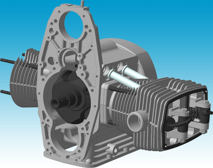

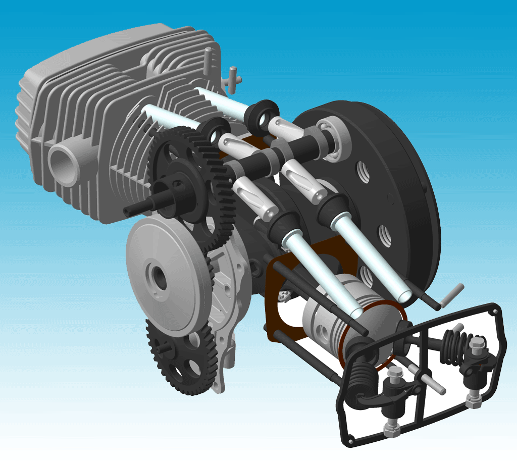

ДВИГАТЕЛЬ ДНЕПР-11. ПОЛНАЯ 3D МОДЕЛЬ В КОМПАСЕ
Нужна регистрация на сайте.
    159,2 КБ · Просмотры: 318
    125,2 КБ · Просмотры: 305
