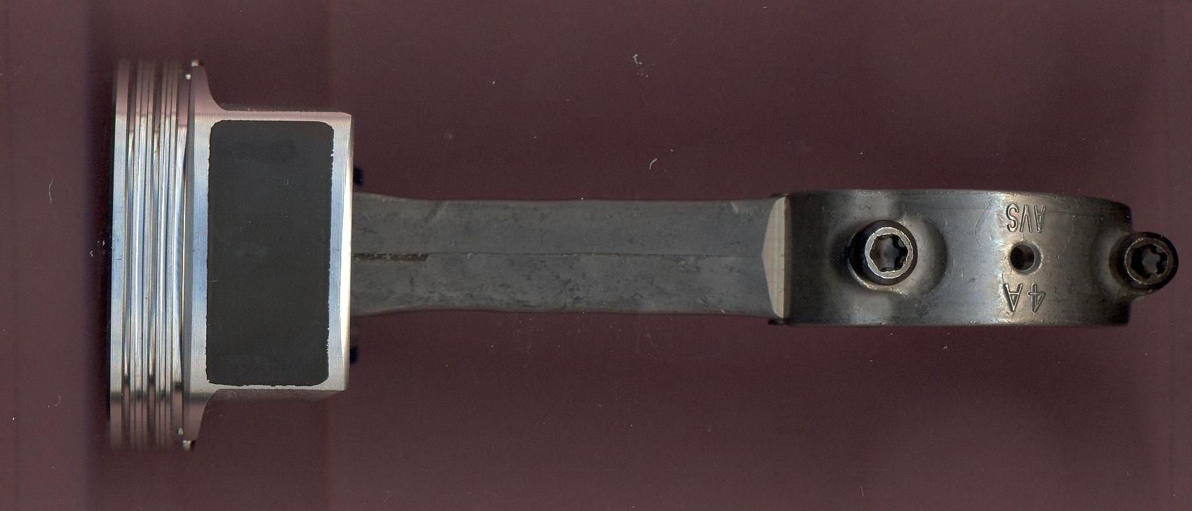

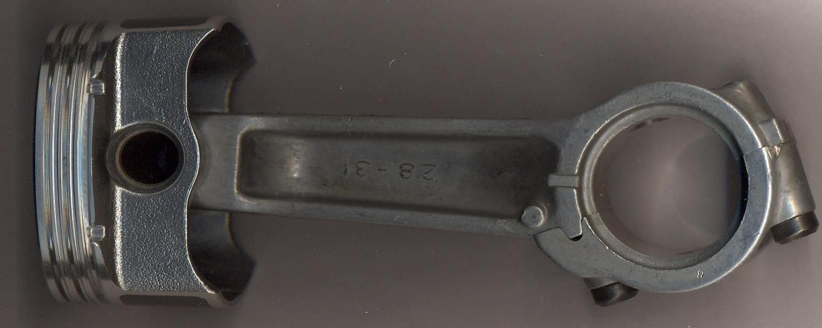

Может лучше люминевые типа как на Бриггсах и Хондах , ещё лучше их комплекты применить, поршень, кольца, палец, шатун, под новый цилиндр вот такие, чем не авиационные диаметр поршней 90мм
