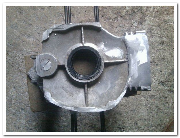

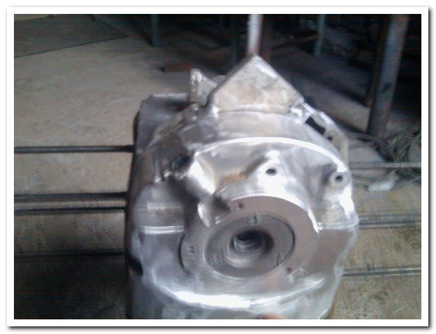

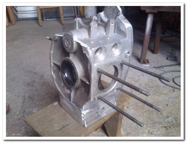

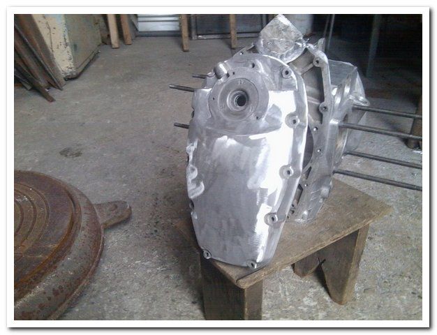

Двигатель на базе "Днепра".
на вареанте с редуктором генератор родной. через второпластовую пластину привод от вала.
на новом будет зажигание и генератор хонда дио.
этот двигател переделанный уже под прямой винт.. ещё в стадии доработки....

подготовка двигателя днепр , для толкающего винта на дельтоплан..

я вот не могу понять как поставить цилиндры под поршни на 82 мм шпильки на которые цилиндры закрепляют  стоят довольно  близко к отверстию в которое цилиндр вставляют там по моему всего   2 мм
На М-72? Я тже прикидывал, там и цилиндр весь стачиватся 🙁  "мяса" мало
