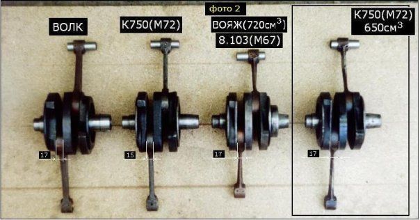

коленчатый выал мотоцикла волк идентичен коленчатому валу мотоцикла к-750 и взаимозаменяем. 😎

Если  коленвал  Волка  идентичен  коленвалу  от  К - 750 и  взаимозаменяем -  тогда  это  очередной  кусок  хлама.  Тоесть  ездить  туда  сюда - можно.  Но  для  полётов - врятли  сгодится.

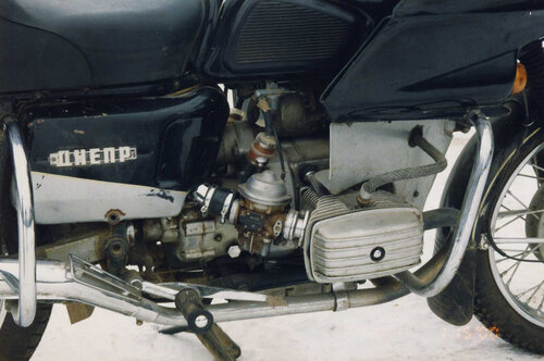

В  качестве  бонуса -  фото  одного  из  двух  эскортных  мотоциклов -  которые  мне  приходилось  чинить.  Несколько  штук - списанных - продали  частным  лицам.
«Днепр эскорт.»

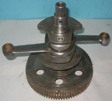

Из  числа  интересных  железок - держал  я  в  руках  коленвал  от  эскортного  днепра.  По  посадочным  размерам он  был  весьма  похож на  коленвал  от М 72.  Но  небыл  взаимозаменяем.  Тоесть  на М - 72 - его возможно можно  было  поставить  без  больших проблем.
Не то чтобы ловлю на слове но..... постораюсь скоректировать специалиста поеребиравшего двигатель.....на днепре шатуны сидят на вкладышах и коленвал цельный, на волке урале и к-750 М-72 вал разборный и шатуны на подшипниках, с днепра на М72 вал не как не посавить, система смазки совершенно не подходит он не взаимно заменяемы.
а вот колен вал волка и к-750 как говорится почуствуй разницу.... :~)

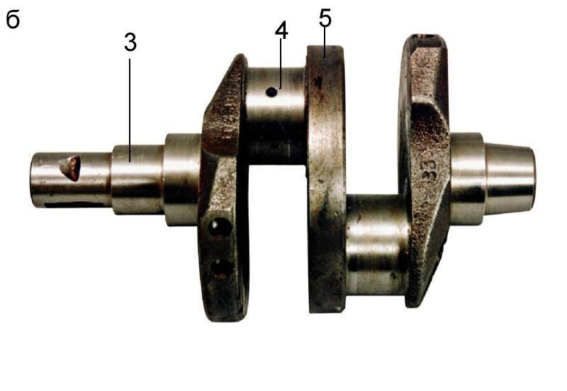

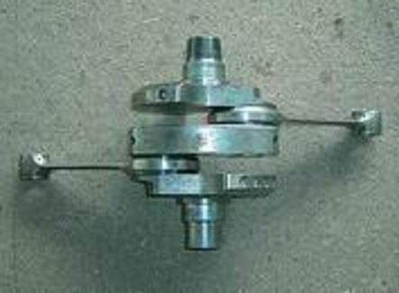

Прицеплю  фото  последнего  варианта  коленвала  от  эскортного  Днепра   МТ-14.9,  он аналогично серийным вариантам валов Днепра, имеет внутренние каналы для подачи смазки на сопряжения шеек коленвала и головок шатунов под давлением.  Но  по  конструкции - сборный.  Шатуны  на  роликовых  подшипниках - аналогичны  предидущей  модели эскортного  мотора.  Такой  коленвал  я  в  живую  не  видел. Он  похож  - на  предидущий -  но  нет  маслоулавливающих  шайб...  И  кажется  есть  какая то  разница  в  щеках...
Как  много  есть  ещё  всего  на  свете - что  и  не  снилось  местным  мудрецам...

Коленвал  красивый...
Он  вроде  сильнее  уменьшин ( пообтёсан ) по  сравнению  с  тем -  что  я  держал  в  руках...  И  от  предидущего  фото -  тоже  вроде  отличается  немного...  Склько  же  их  было  вариантов ?  Видимо  пальцы  кривошипов  -  цельнокованные  с  боковыми  щеками  и  запрессованы  только в  среднюю  щёку.  Шатуны - как  видите - неразъёмные.

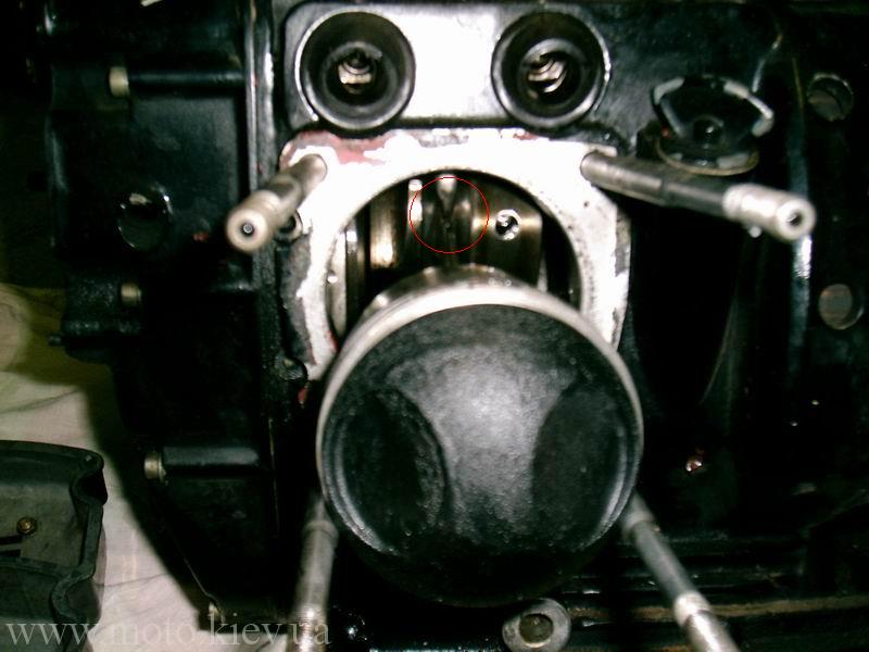

Вот - вот этот колен вал не как не поставить на М 72. система смазки другая.... 😎 можно конечно воткнуть но без смазки он долго не проедит,., судя по мото форумам есть товарищи которые умудрялись на коленвалу с подшипниками проезжать без масла вобще, километров по двадцать, доливали потом масло и без особых проблем ещё катались .. Это в плюс двигателю урал, к-750. Ну про то, что отечественные опозиты это непахоннное поле для форсировки и творчества. практически конструктор лего. я понятно обясняю. :~)
обратил внимание... шатун обычный разёмный с днепра  на фото обведён болт  шатуна.
    55,8 КБ · Просмотры: 214
Коленвал  эскортного   Днепра   МТ-14.9 - действительно  имеет  смазку  больше  похожую на К - 650.  Однако  моторы  эскортников  предидущего  образца  имели  маслоуловительные  шайбы и  ход - соответствующий  объёму 750 кубов.  Впрочем  обсуждать  три ( или  4 ) модификации  эскортных  моторов  скучно.  Всё  равно - это  то - чего  уже  почти  нет...  И  ещё.  Мотоциклы которые  видел  я - были  куплены  реально  из  эскортного  гаража.  А  большинство  железок  кочующих  по  Украине -  это  отходы  опытного  производства -  по  тем  или  иным  причинам  не  пошедшие  в  дело. Предприимчивые  люди  выгребли  из  опытного  цеха  весь  металлолом.  Топерь  пытаются  продать  подороже.  Однако  некоторые  вещицы  могут  быть  уникалны  до  несовместимости  ни  с  чем....
По  поводу  фото  из  ответа  #738 -  там  отмеченная  зона  видна  очень  плохо.  Однако  шатуны - овальные.  Откуда  они  могли  взяться ?  Кроме  того  установка в  эскортный  мотор  коленвала  МТ - 650 - врятлт  имеет  смысл ...
Или  это  очередной  старый  вариант -  старее  того  что  видел я.

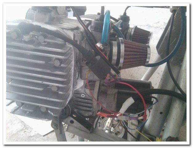

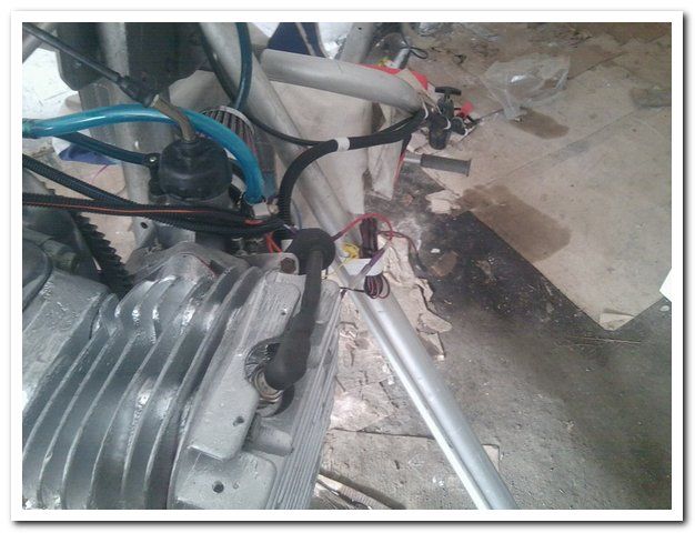

винт устанавливается с переди двигателя а не со стороны коробки передач, два контура электронного зажигания с катушками у свечи, система электоро запуска, бортовой компютер считает моточасы, обороты, температуру, напряжение в сети, сигнализирует при изменениях показаний выше норм устанавливаемых, итд.... класная штука, мне нравится, главное табло не жк, а светящейся экран. видно и на сольнце и в темноте. топливо самотёком, бак вверху. филтрф на фото видно, карбы расточенны. итд......
ПС. проводка в лётном варианте буде болие зафикаированна и аккуратна :~)

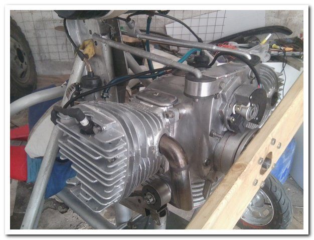

катушки зажигания с хонды дио, работают только с конденсатором. хочу переделать для работы с девяточным комутатором, ищу схемку, на форуме в разделе по системам зажигания ничего себе не нашол. может кто делал такое зажигание 🙂 :~)
