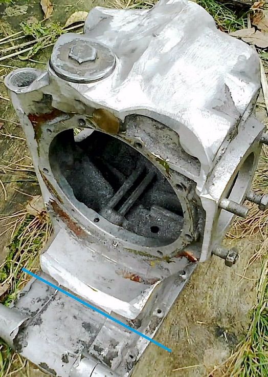

По поводу демпфера тоже не всё гладко,потому что если не демпферировать,тогда скорее всего провернёт к/в,там очень сильные пульсации крутящего момента-одна вспышка за один оборот к/в.И придётся обрезать часть поддона,что тоже не хорошо,сварка алюминия оооочень дорого стоит.

Вот это правильно!. Обрезать и заварить  картер будет не дороже изготовления демпфера, зато уменьшится вес и возрастет надежность. Винт не  создаст таких рывков какие возникают  в трансмисси моцика при эксплуатации. Боятся проворота К.В не надо. Если масло пережигается то это признак, что температура головки цилиндра поднимается выше 260 градусов,а такого быть не должно.Надо ставить дефлектора и организовывать хороший обдув цилиндров. Если температура цилиндра будет не выше 200-215 градусов хорошее масло перегорать не будет.  Успех вашего проекта  определяет вес получившегося двигателя. При 3300-3500 мощность будет 22-25 л.с если уложитесь в 35кг хорошо-30 отлично. Если повесите демпфер, радиатор фильтр, будете заморачиваться изменением направления вращения Р.В, завершение проекта затянется на не определенное время. :IMHO

Мне наплавили на головке выломанное отверстие шпильки крепления карбюратора. Отдал 500р.  Не так и дорого. Может 1000-2000 обойдётся. Обрезать картер можно и вплотную к маслонасосу, а вторую точку крепления двигателя сделать сверху, приварив обрезок картера с проушинами на место обрезанной части привода генератора. Генератор вообще сделать от скутера с ремённым приводом.

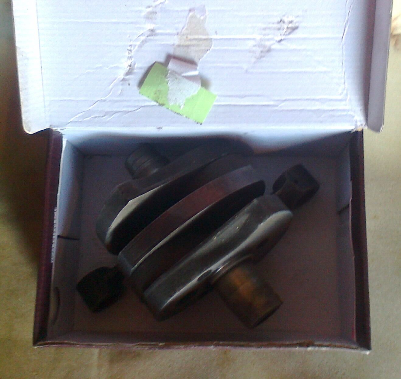

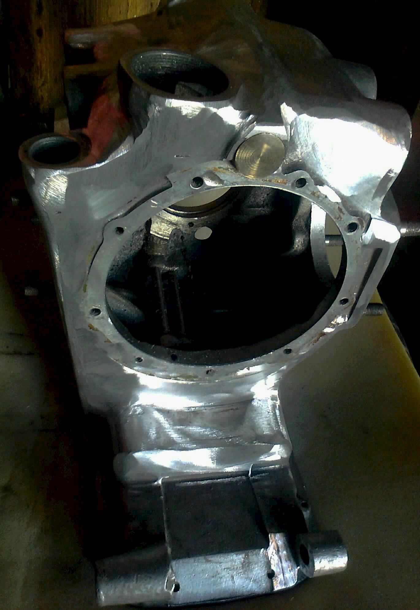

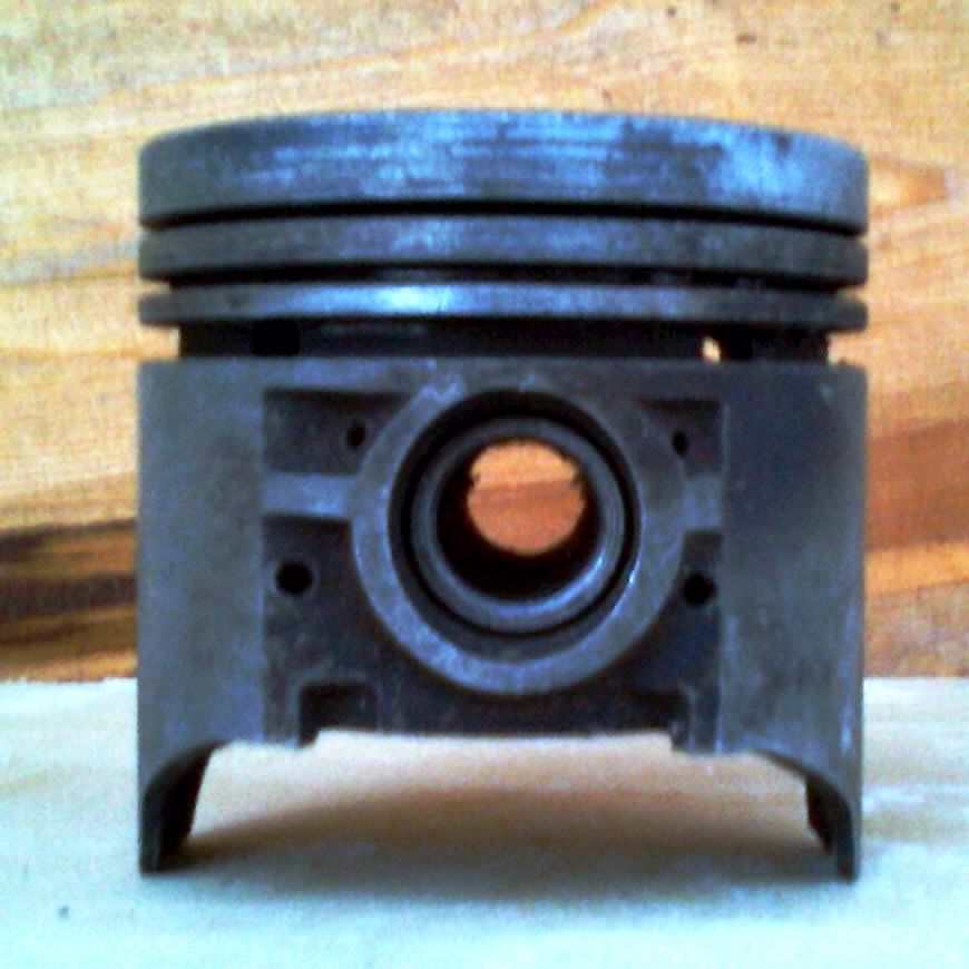

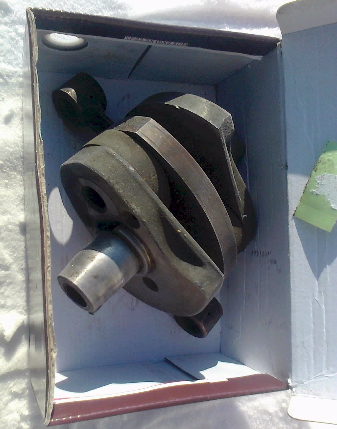

Здоровья всем!!!Всем спасибо за участие!!!Прислушиваясь к Вашим советам были приняты следующие решения:фильтров очистки масла не будет,радиаторов не будет,демпфера не будет.Про обрезание поддона не определился ещё,скорее всего обрежу,там всё толстенное,около 8 мм толщина,примерно 1 кг весу!Где то был у меня алюминиевый поддон,найти не могу,с ним точно обрежу!А теперь вопрос про демпфер:если ВВ поставить на к/в,сколько по времени будет умирать подшипник к/в?
    200 КБ · Просмотры: 157
Хоть и старенькие,но состояние вполне работоспособное!Кусок естественно состаренного алюминия!

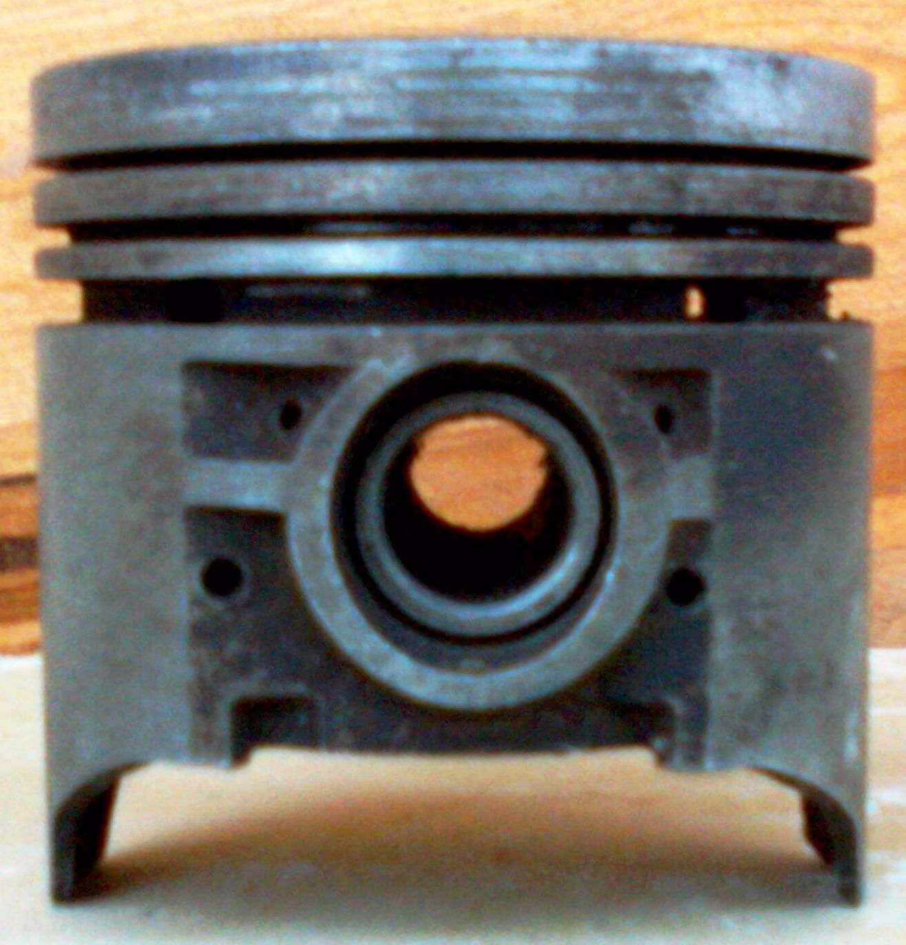

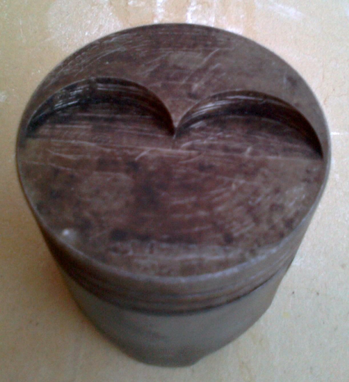

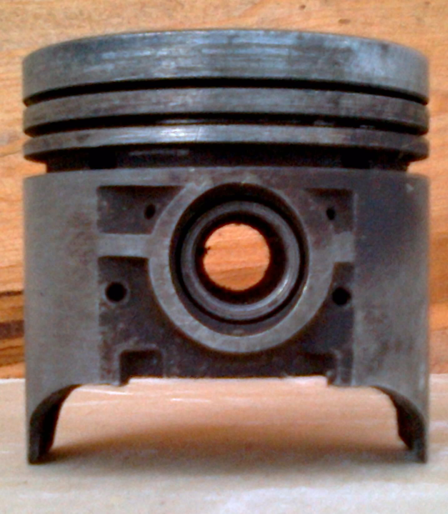

Осевая нагрузка от тяги винта для этого подшипника ерунда. На износ подшипника это мало повлияет. Желательно конечно винт приблизить к подшипнику, но проблема будет с карбюраторами. Надо будет делать впускные патрубки разворачивающие карбы на 180 градусов, чтобы можно было с ними работать или вообще винт размещать на другом конце вала.

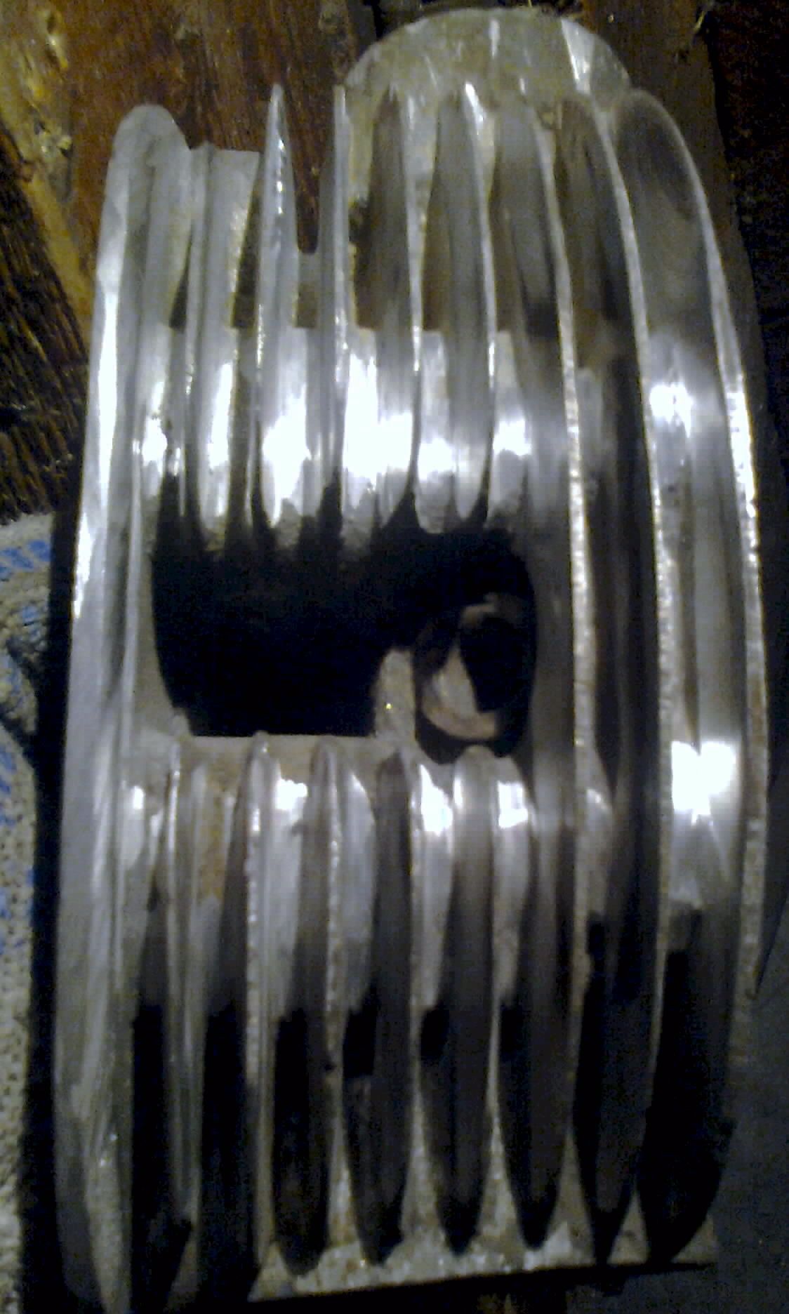

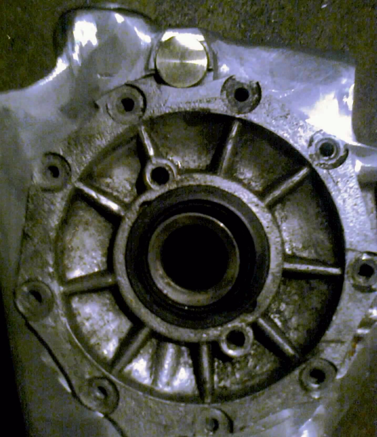

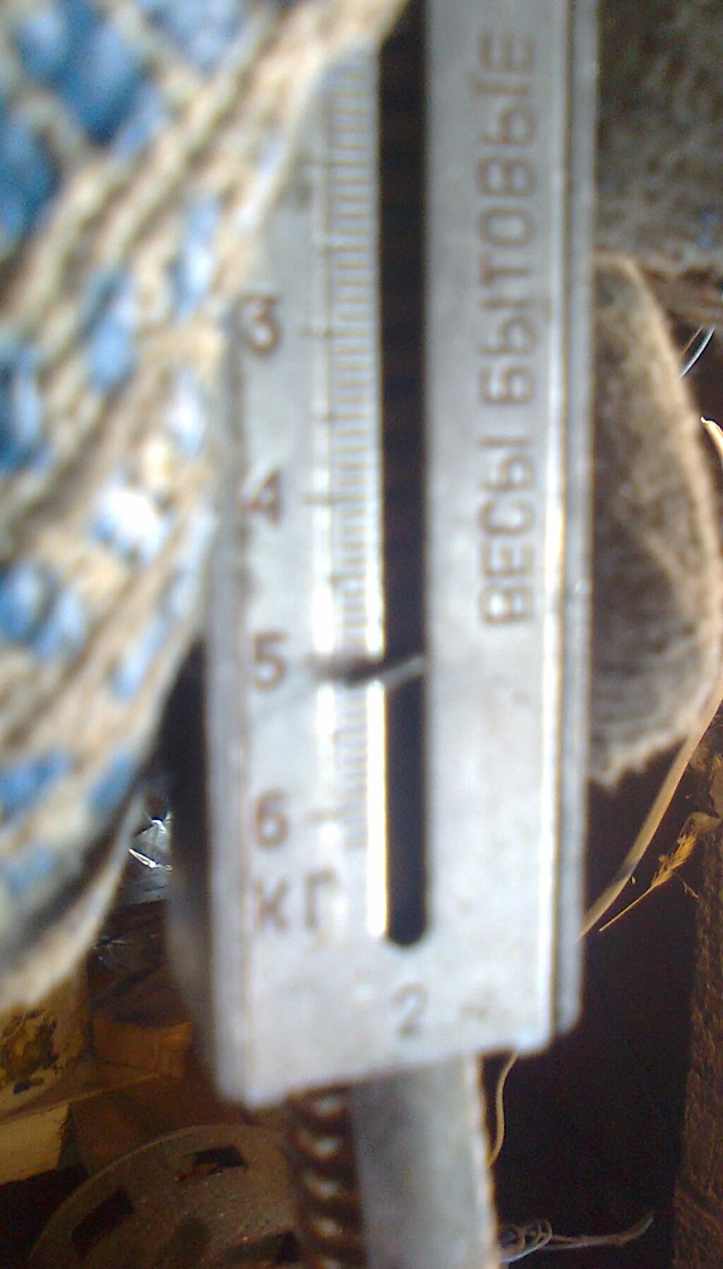

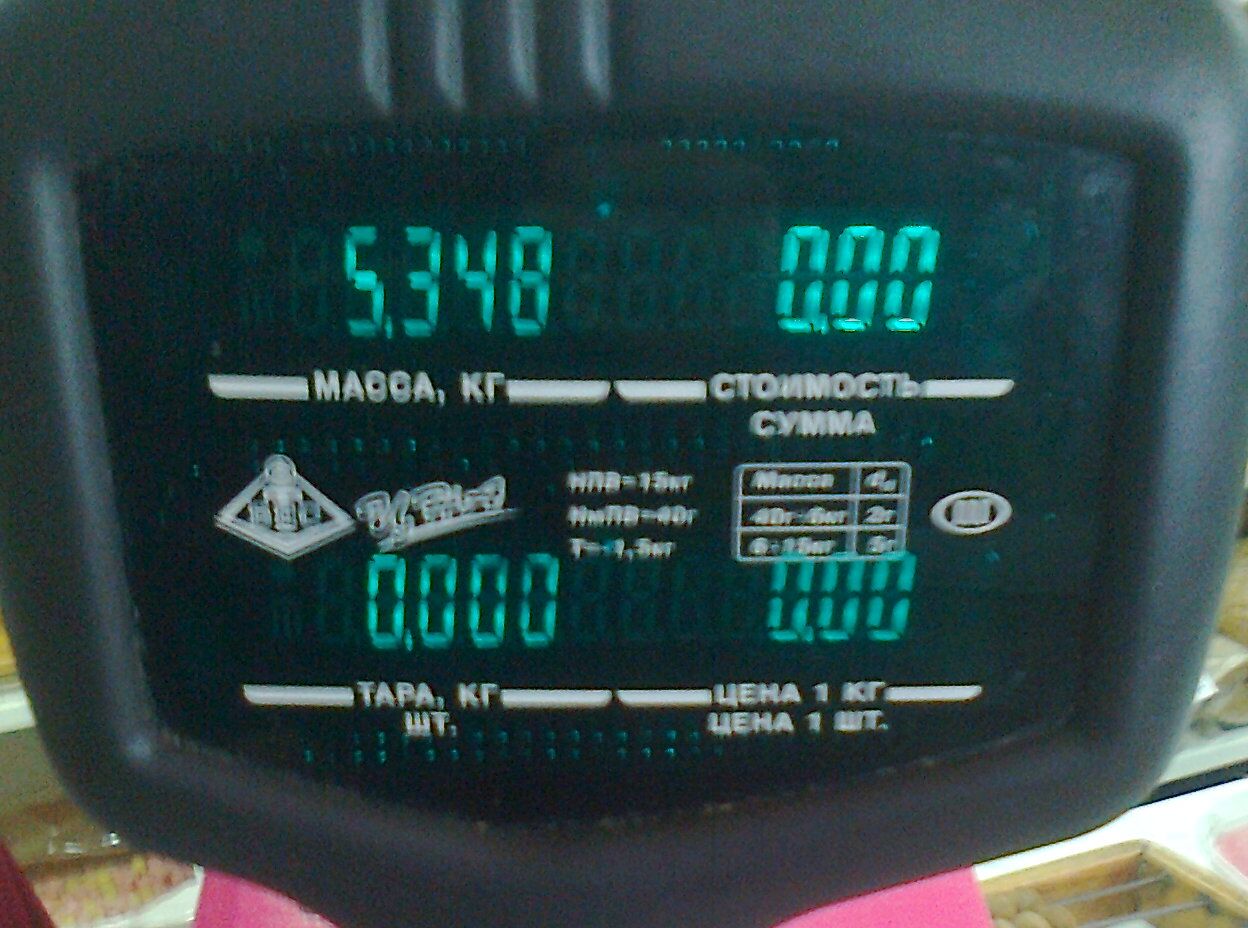

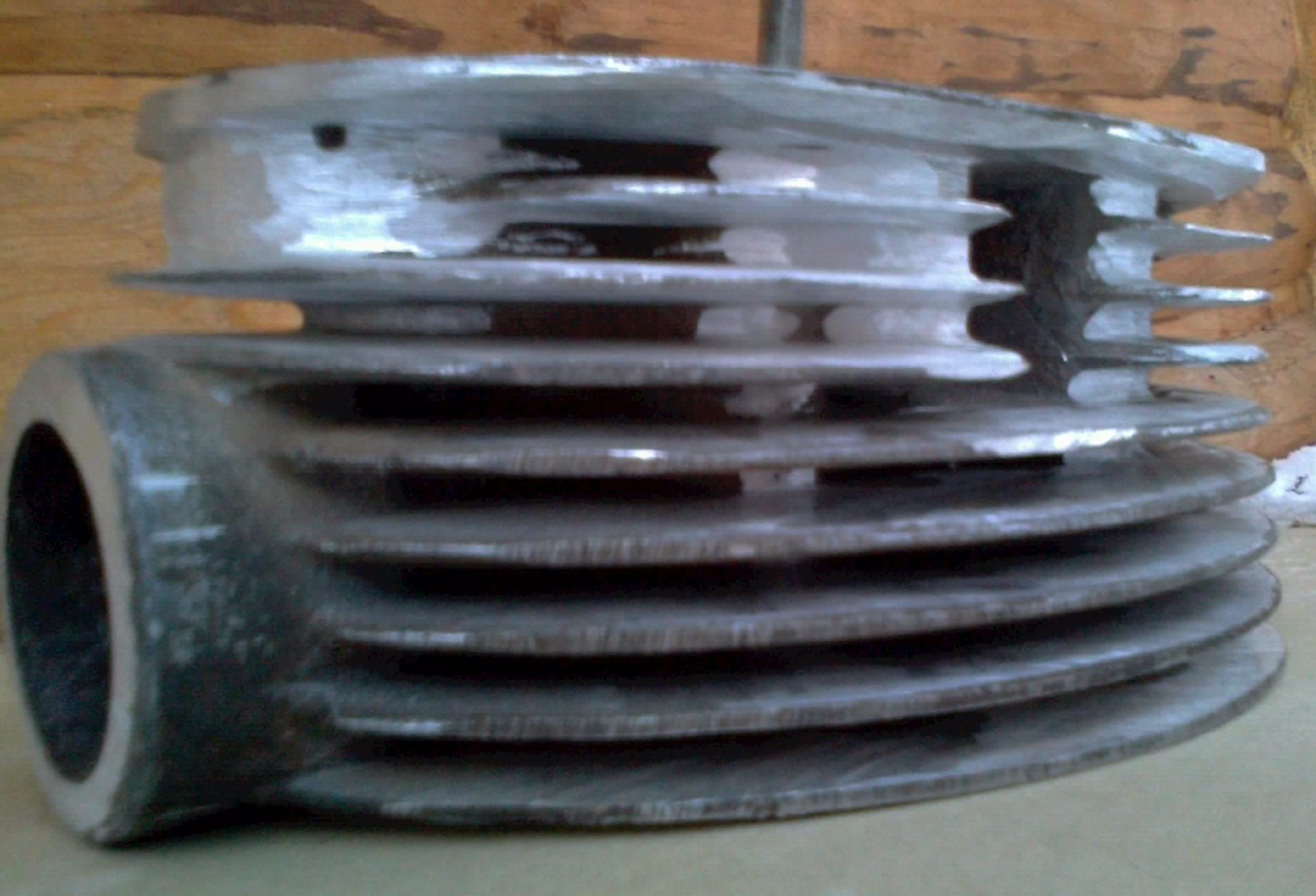

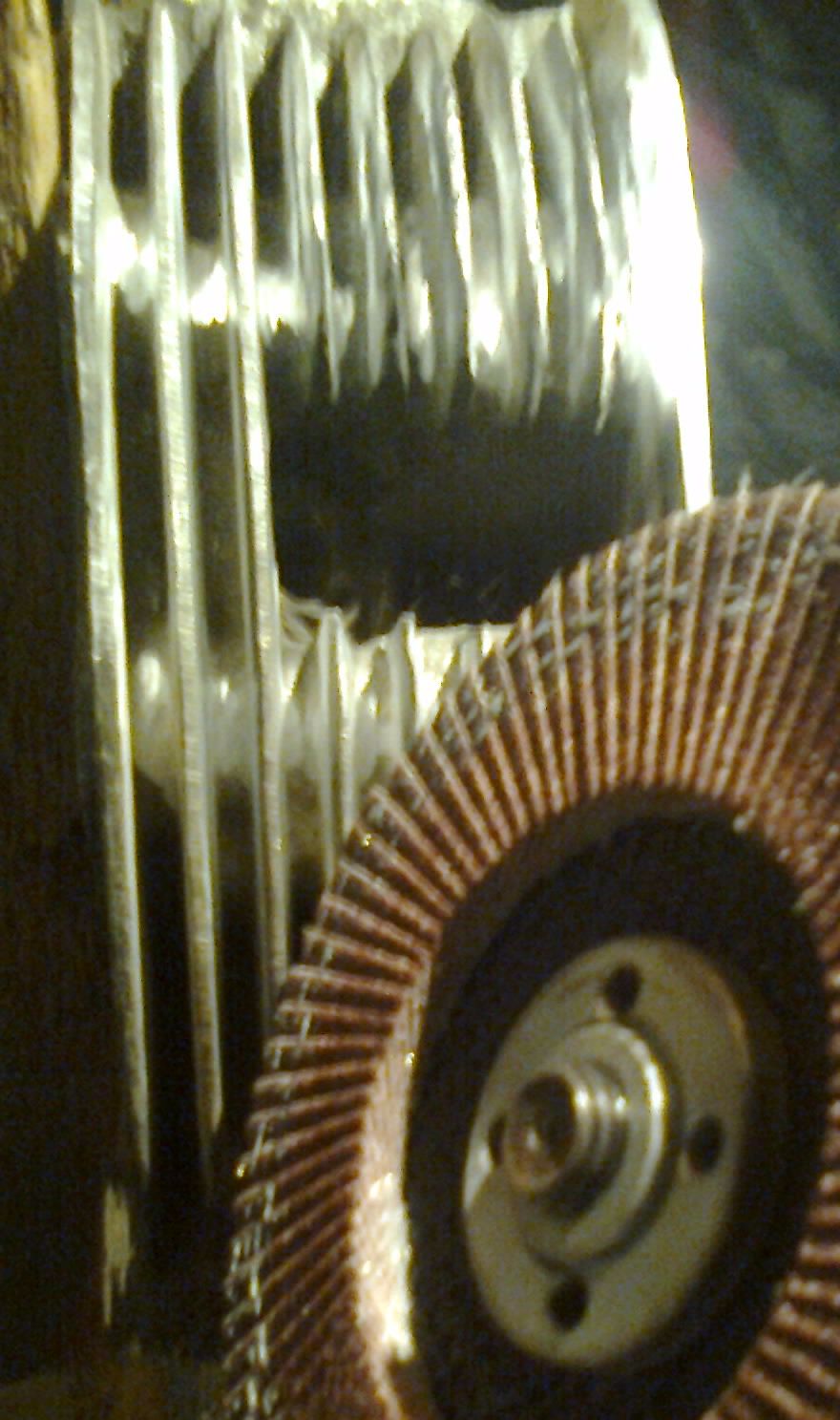

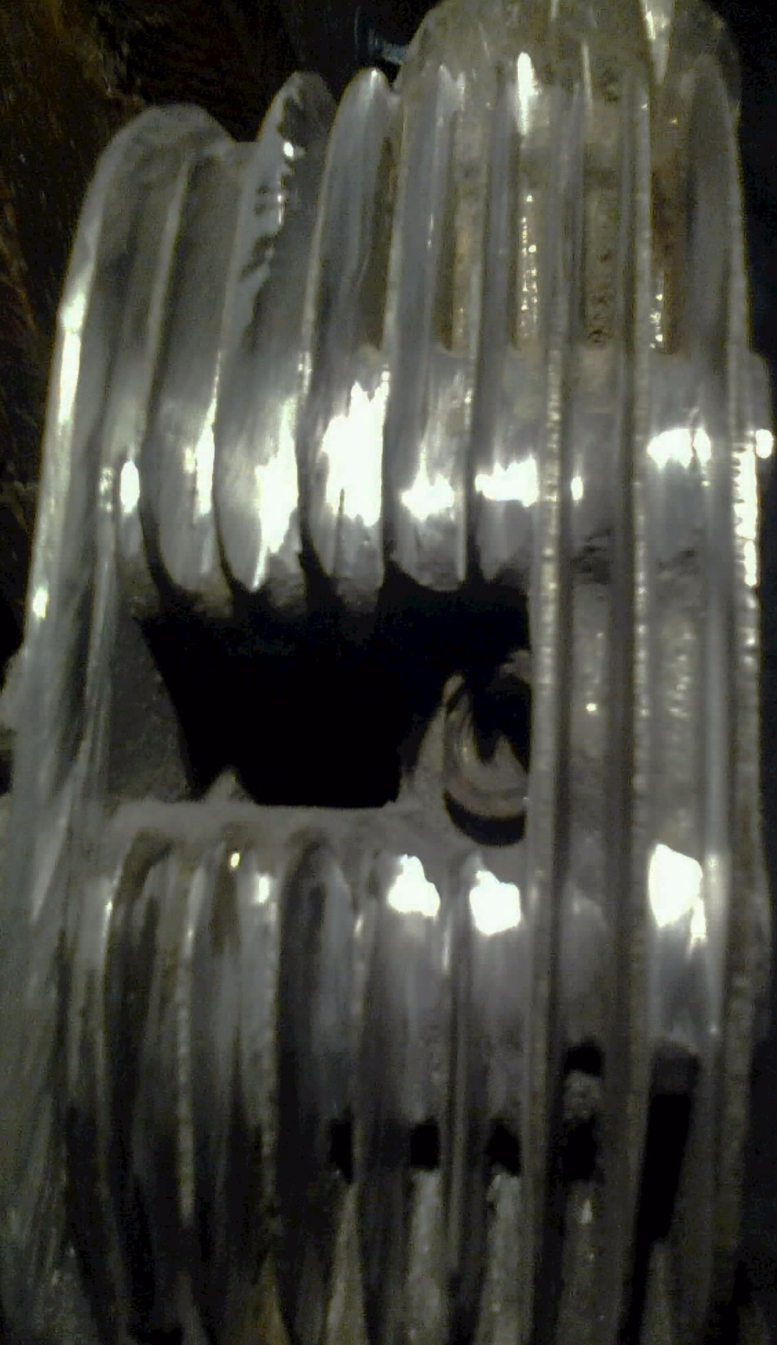

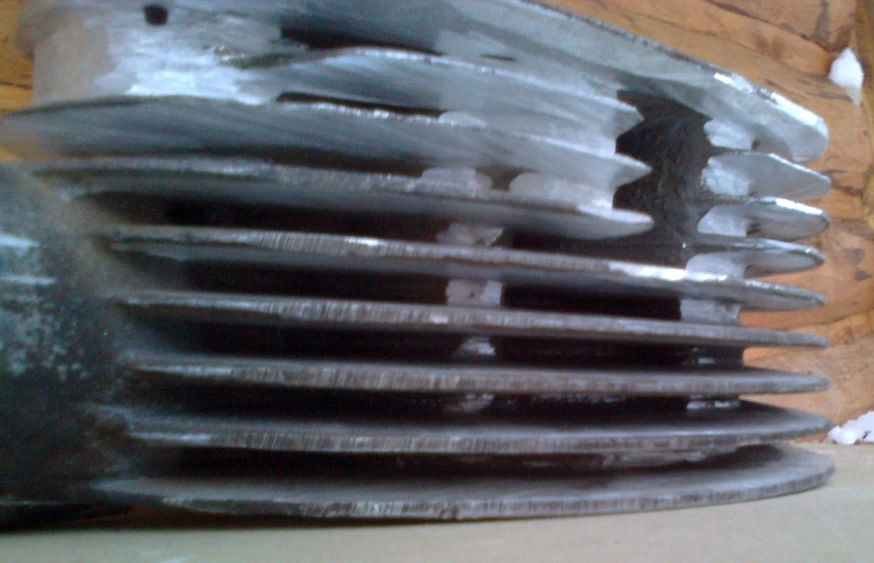

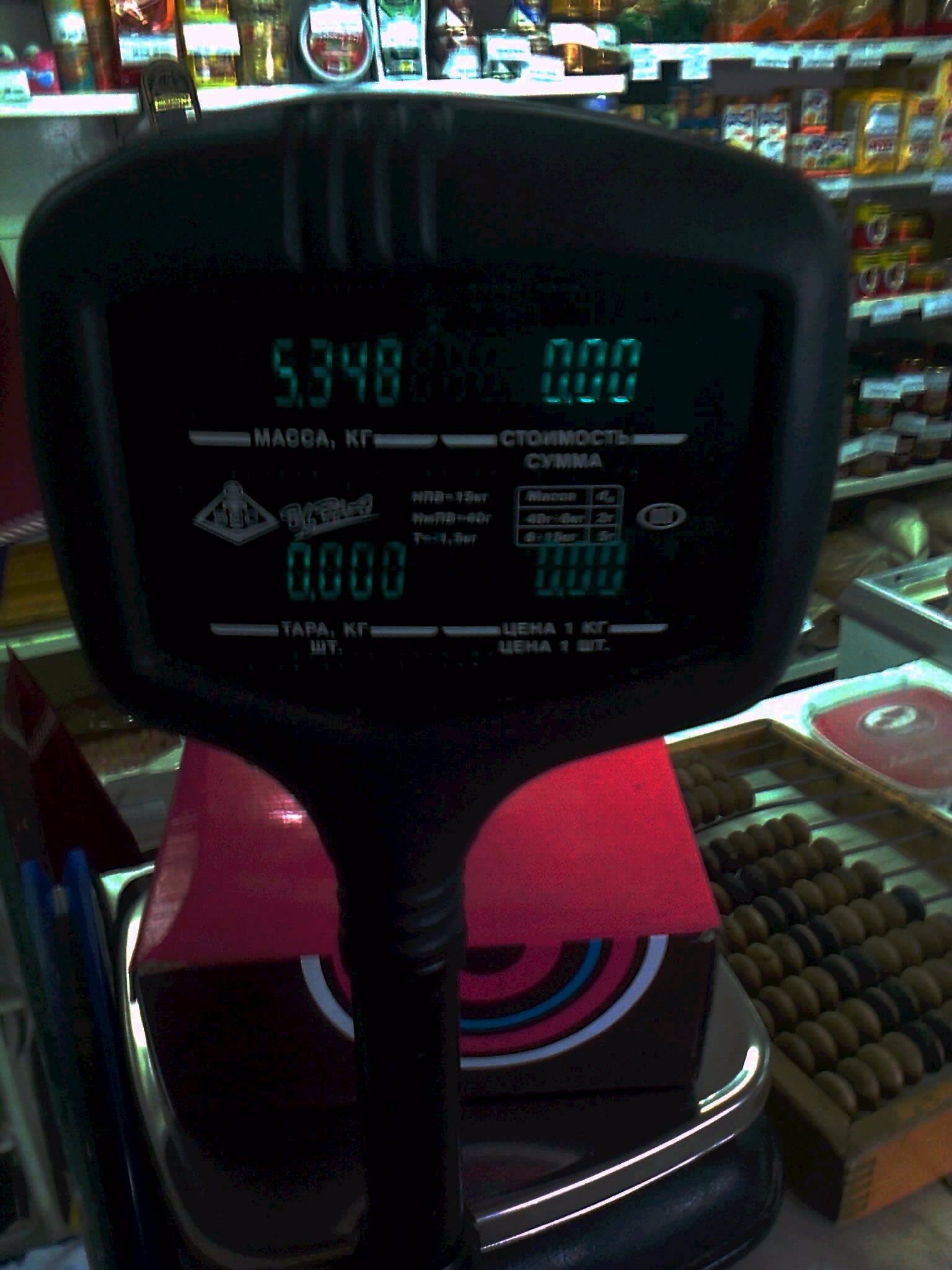

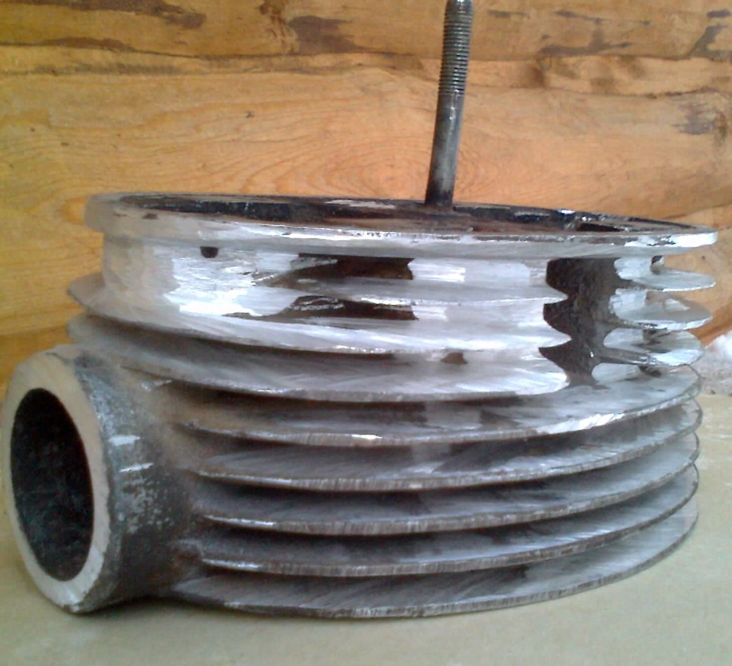

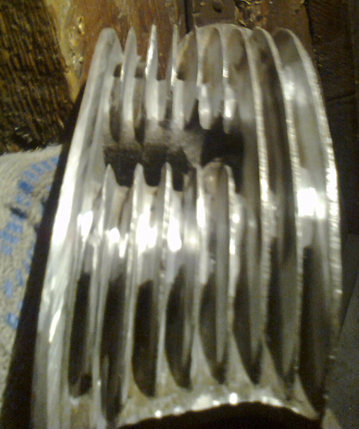

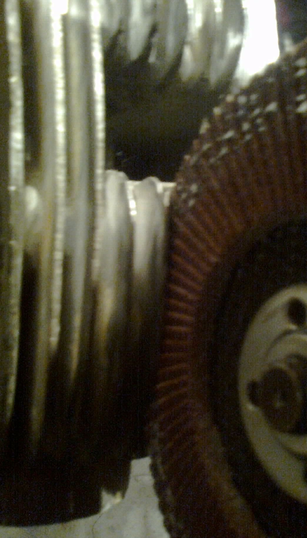

Взвешивал все составляющие двигателя,взвешивал,сюда развесовку выложил,потом кто то здесь написал,что к/в весит 5.8,а я безменом 5.2 намерял!Как то не красиво,думаю,людей обманывать,пол ночи не спал.Ну и проснувшись утром побежал греть машину,прихватил с собой вот это:
    143,8 КБ · Просмотры: 161
    157,4 КБ · Просмотры: 165
    179,1 КБ · Просмотры: 152

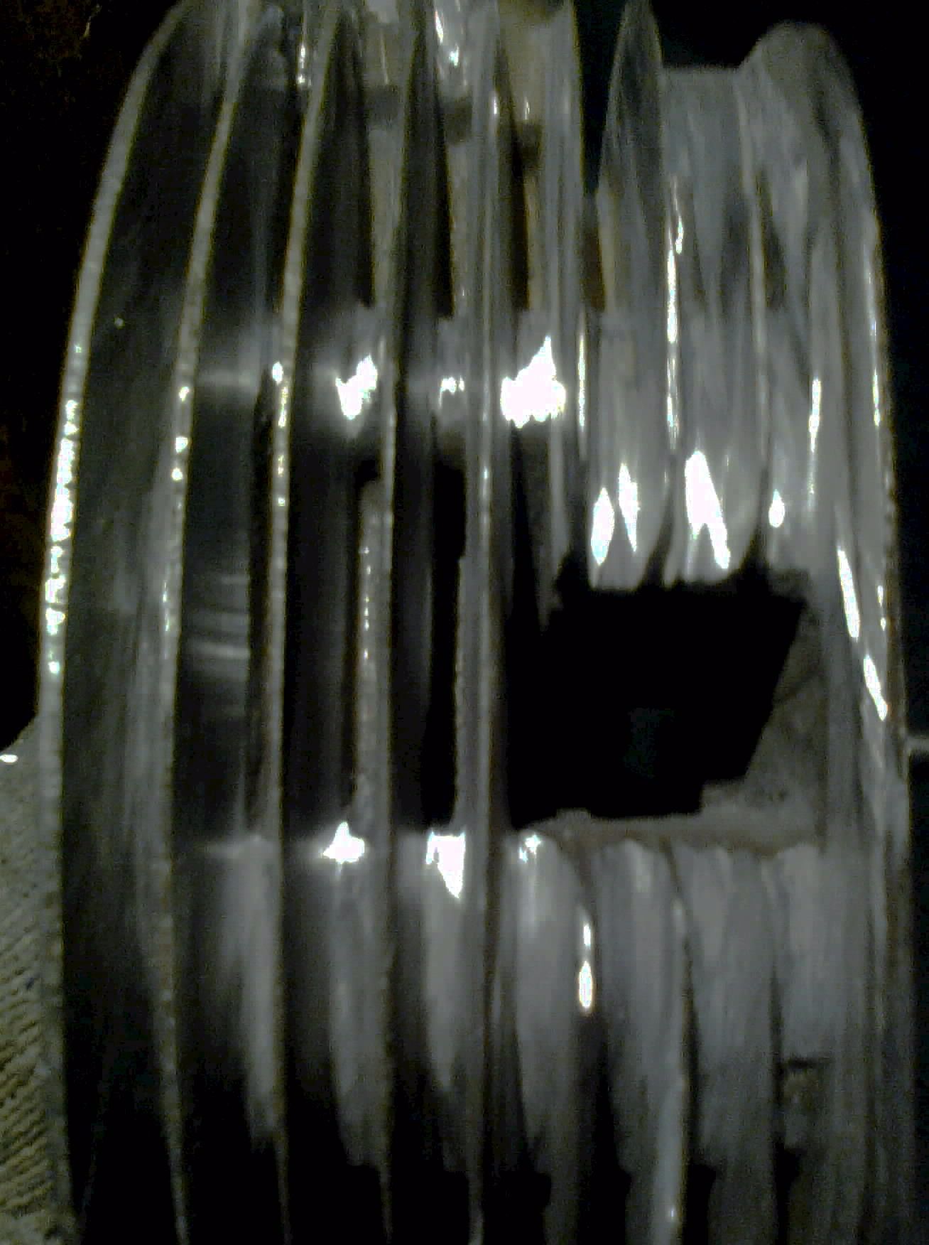

Обдирать алюминий не очень легко,думаю все это знают.С одной головой провозился больше 2 часов мучая друг друга!
