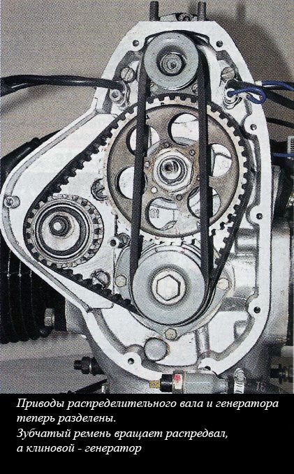

Систему смазки однозначно нужно переделывать,с ремнём ГРМ распредвал будет вращаться в другую сторону,а значит и маслонасос тоже.Установка радиатора даст дополнительный объём масла,которое уже не будет чернеть!
Не надо переделывать . Пусть к\в вращается в другую сторону, для него разницы нет.
