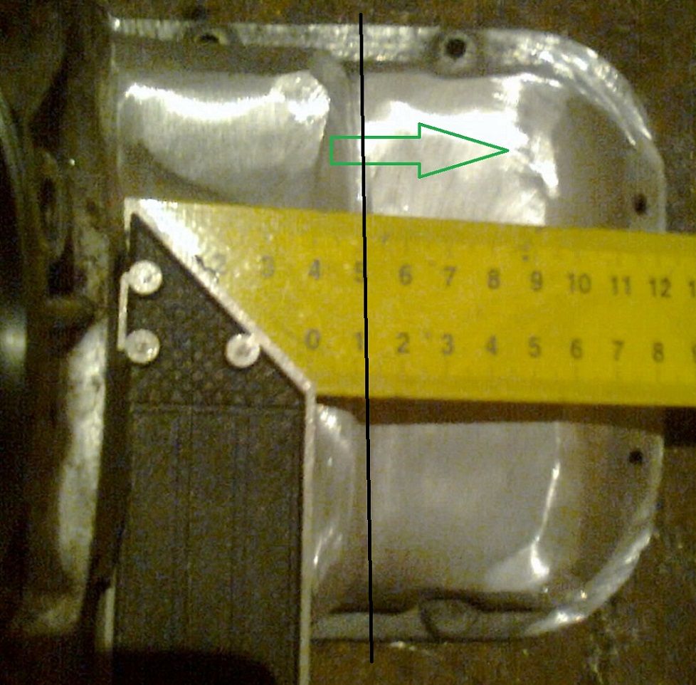

Здесь и выхлопные патрубки некуда поставит,не то что карбюраторы,нужно ставить втулку

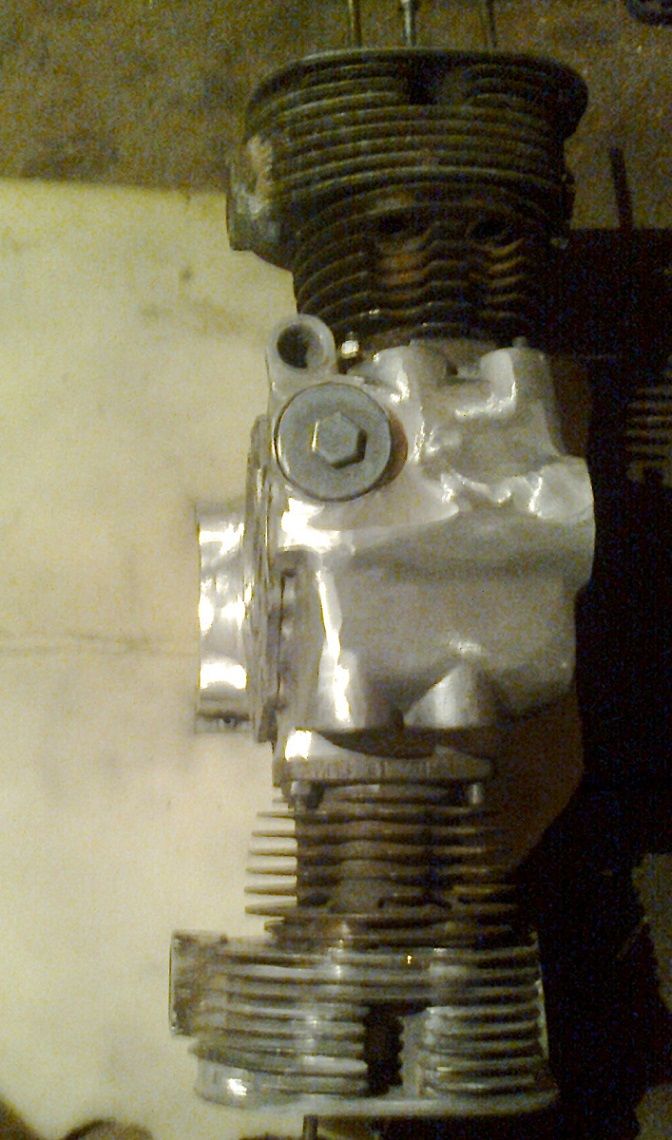

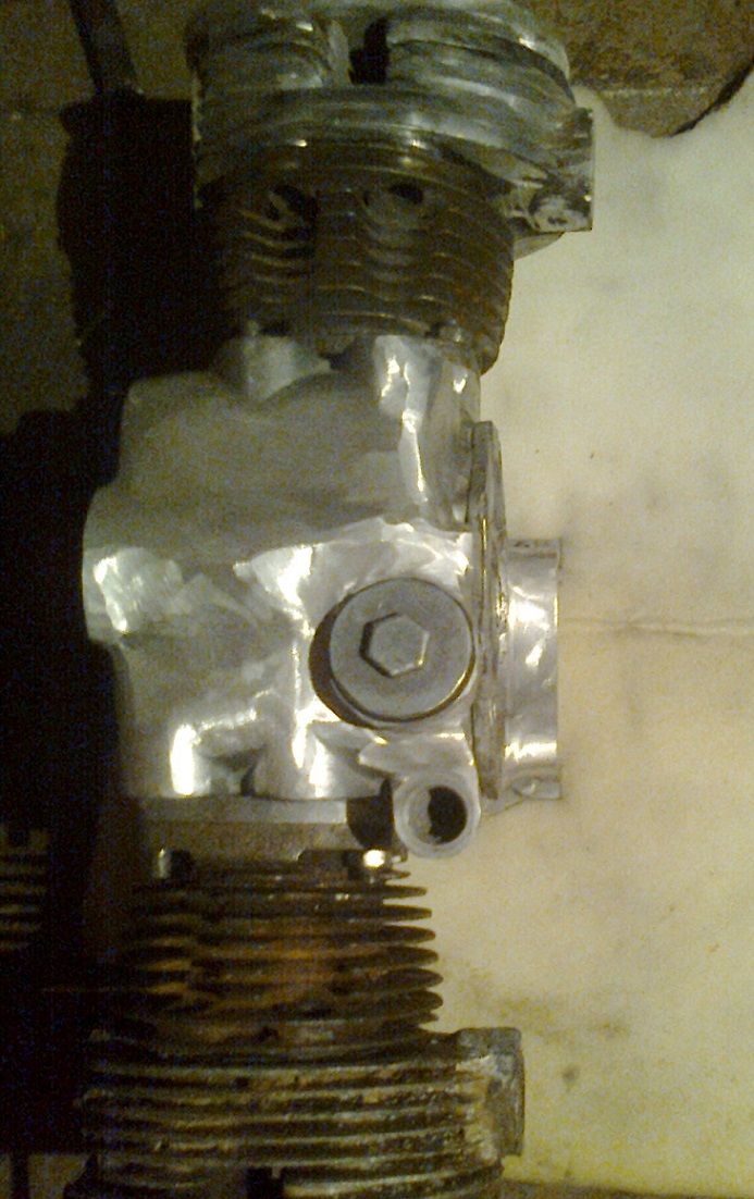

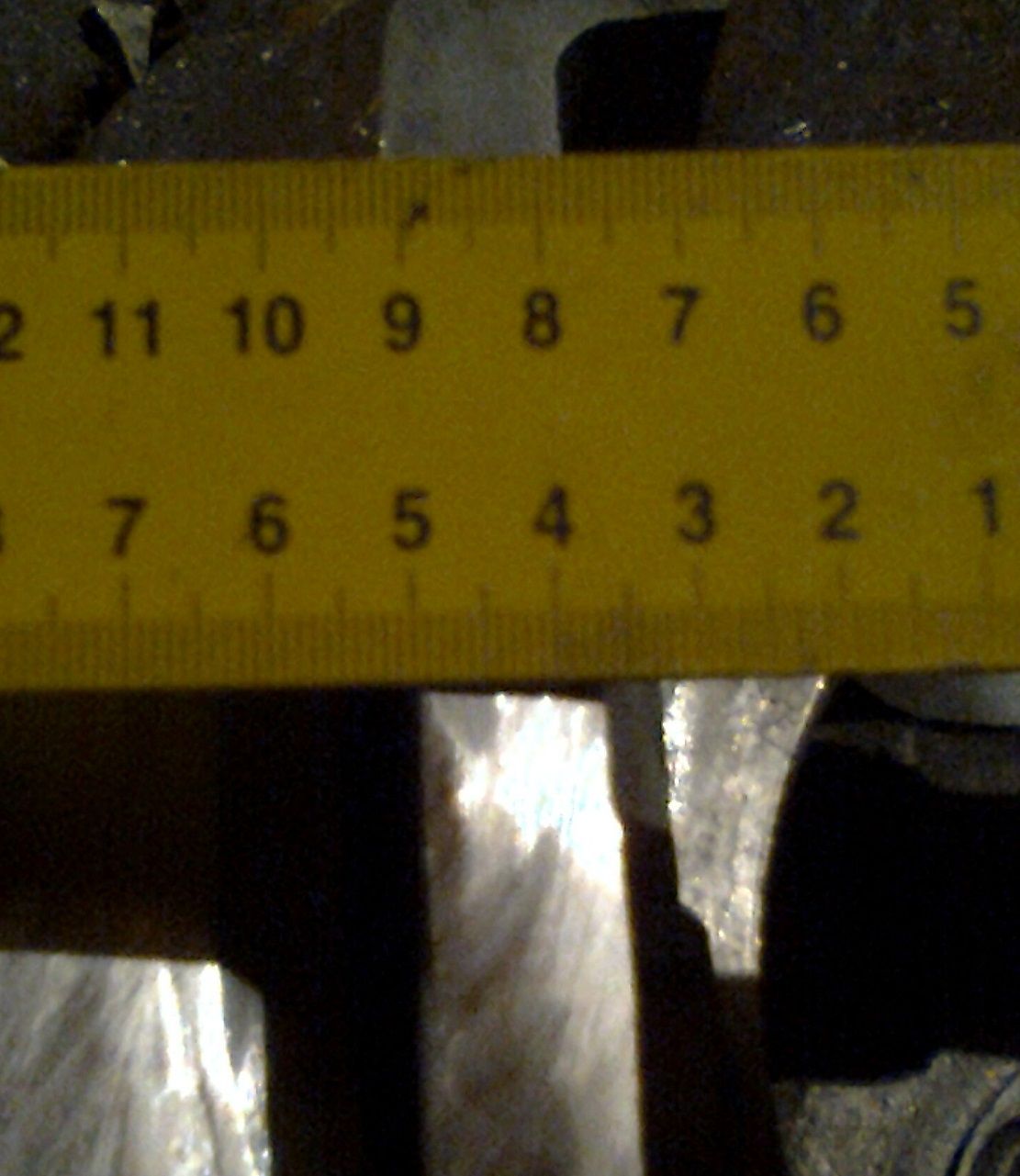

Не облегчённая головка с цилиндром весила 7.4,после облегчения стало 6.5 кг.Так что думаю есть смысл поработать болгаркой

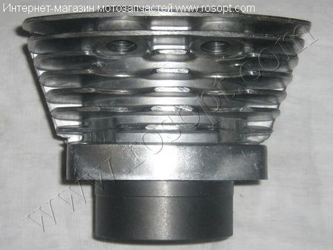

Спасибо за размеры. А насколько легче цилиндры с алюминиевыми ребрами?

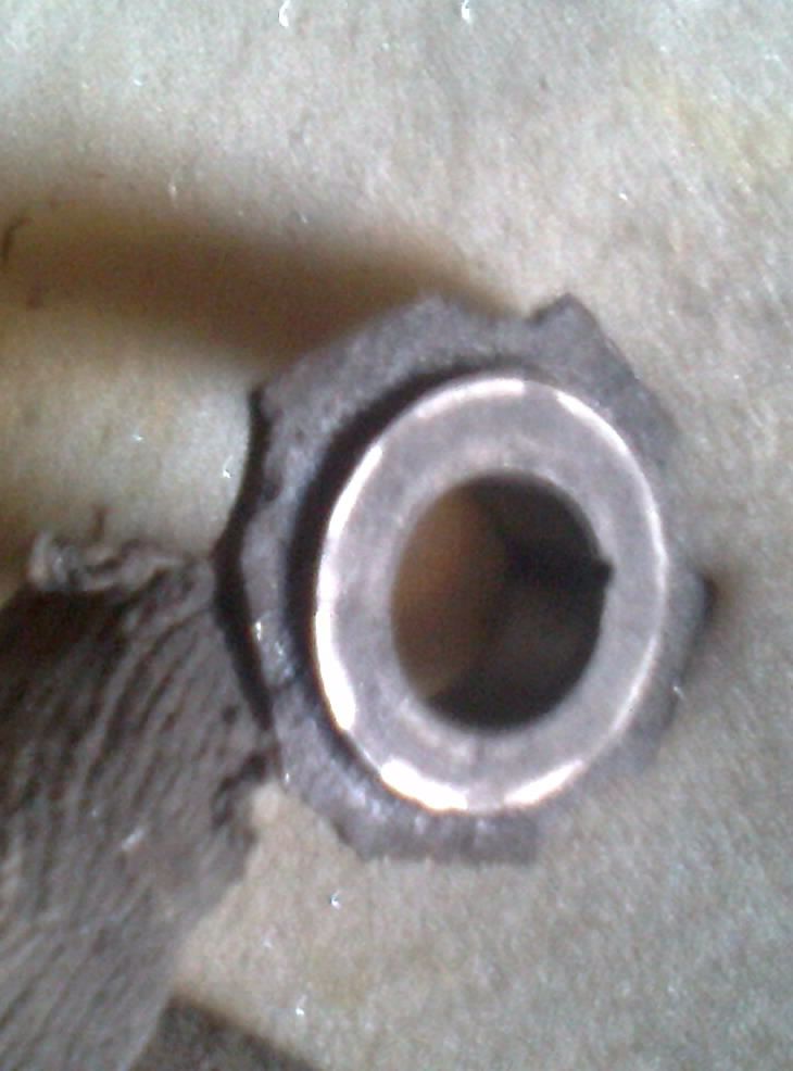

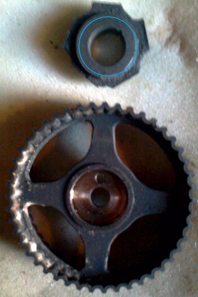

Приехали детали ГРМ из токарки,при снятии втулки(что осталось от чугунной шестерни)с распредвала она лопнула,будем точить металлическую
