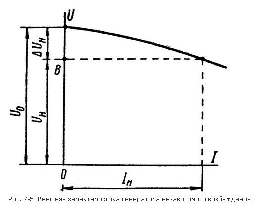

А "добрые люди" не сказали, что этим регулятором Вы спалите свой двигатель? Вы уж определитесь со стабилизатором, последовательный или параллельный. Если в первом случае при очень небольших токах есть возможность для стабилизатора не выгореть, то во втором, гарантированно выгорает либо генератор, либо стабилизатор (что слабее)
Поэтому режим короткого замыкания для генераторов независимого возбуждения является очень опасным, особенно для коллектора и щеточного аппарата из-за возможности возникновения сильного искрения или кругового огня.
Вы уверены,что возбуждение независимое?Чем регулируется сила магнитного поля возбуждения?Да ничем,там постоянные магниты,от которых и зависит мощность данного двигателя/генератора.Вы говорите,что напряжение будет расти пропорционально оборотам-не согласен,для этого нужно пропорциональное увеличение поля возбуждения,а там МАГНИТЫ!!!Пытался не реагировать на Ваши предположение,извиняюсь,не выдержал.Никого не хотел обидеть,ещё раз извиняюсь.
Да, что подтверждают Ваши слова.
У генератора (впрочем как и у двигателя) с независимым возбуждением, значение магнитного поля (возбуждения) есть величина постоянная и может быть реализована либо на основе постоянных магнитов, либо с помощью обмотки возбуждения запитаной от источника, обеспечивающего неизменный ток вне зависимости от режима работы генератора (двигателя).
Из школьного курса физики. ЭДС индукции (напряжение с некоторыми оговорками) равно производной магнитного потока по времени, то есть разности магнитных потоков за единицу времени, если скорость изменения потока постоянна. Если увеличить обороты в два раза, то скорость изменения магнитного потока так же увеличится в два раза при неизменном поле возбуждения. На этом принципе делают тахогенераторы (по сути генераторы постоянного тока с возбуждением от постоянных магнитов), на которых выходное напряжение линейно от оборотов и равно нулю в состоянии покоя. В случае с Вашим двигателем, до некоторых оборотов напряжение будет расти линейно, при достижении оборотов при которых магнитопровод начнёт входить в насыщение, линейная зависимость нарушится, но напряжение будет продолжать расти. Зависимость напряжения холостого хода (без нагрузки) от оборотов очень просто получить, достаточно подключить вольтметр (тестер) на выход генератора.
По моему Вы не слишком адекватно реагируете на советы. Если есть желание сжечь двигатель, затратив для этого некоторое количество денег и своего времени, воля Ваша. Дальнейшее обсуждение считаю бесполезным.
Реакция на Ваши советы у меня нормальная,просто советы не соответствуют истине.Что электродвигатели,что электрогенераторы на постоянных магнитах имеют ВОЗБУЖДЕНИЕ ОТ ПОСТОЯННЫХ МАГНИТОВ,все остальные виды возбуждения к этим электрическим машинам никакого отношения не имеют.Не знаю где Вы берёте информацию,да ещё графики приводите,а мне пришлось почитать,поискать,перед тем,как Вам написать,что Вы заблуждаетесь.Никто спорить не собирался.Вы приводите информацию совершенно для других генераторов.Патент:http://www.freepatent.ru/patents/2299509 Самая истина здесь,есть описание и с НЕЗАВИСИМЫМ возбуждением и с возбуждением от постоянных магнитов    http://www.manbw.ru/analitycs/electrogen.html

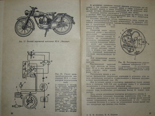

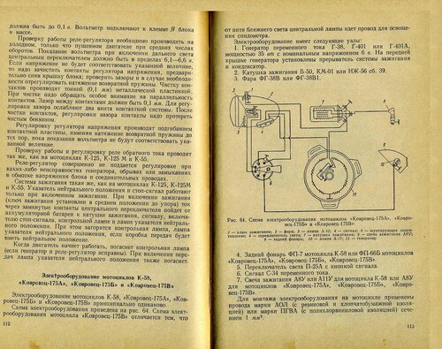

При применении генераторов переменного тока с возбуждением от постоянных магнитов - встречается так называемая система с параметрическим регулированием напряжения. В этом случае регулятора как такового нет. Просто генератор загружают лампочками такой мощности - чтобы они потребляли весь вырабатываемый ток и система пребывала в балансе.... Генератор для этого должен иметь специально подобранную 'мягкую' характеристику. Иногда при этом применяют дополнительный реостат для загрузки генератора и предотвращения перегорания лампочек. Стабильность работы электрического освещения при этом - получается посредственная. Иногда в качестве регулятора напряжения может выступать аккумулятор большой емкости подключенный через мощный диодный мост. Большая емкость АКБ - должна быть чтобы не выкипел электролит. Так делалось на ряде советских лодочных моторов и к примеру на некоторых модификациях мотора Буран. На мотоциклах с маленьким аккумулятором - зарядный ток ограничивали дросселем или реостатом...  Для зарядки использовали часто однаполупериодный выпрямитель.
Несколько примеров :
Вариант исполнения мотоцикла М1А. -
Ковровец 175 А ( прародитель Восхода )
Для защиты ламп - применялся реостат ( шунтирующий резистор )-

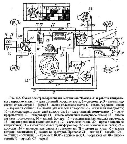

Высшая точка развития параметрической системы электропитания от генератора на постоянных магнитах -
- это Восход 2М и Восход 3.
Для разных ламп предусмотрены индивидуальные - разные по виткам и толщине проволоки обмотки.
Дополнительно есть дроссель для защиты лампы стоп сигнала.
Чудо электротехники времен до внедрения дешовой электроники.
Хотя электронное зажигание уже внедрили 🙂

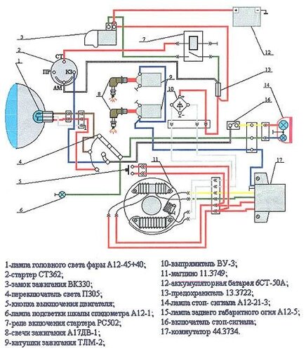

Электрика Бурана в варианте под девизом - чем дубовее - тем надежнее и проще.
Выпрямитель ( мост ) ВУ - 3 и жигулевский аккумулятор.
Никаих изысков - ибо нефиг. ( я полагаю - так они думали - когда выпускали эту версию ).
