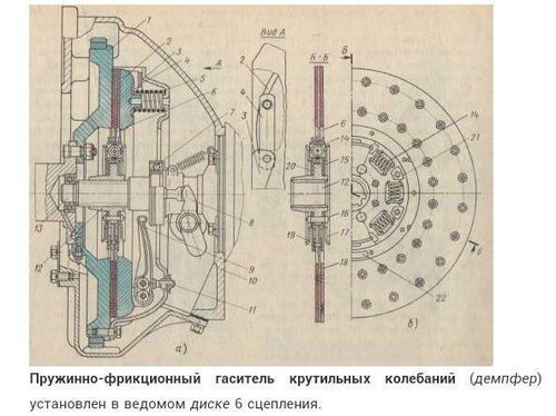

Задумайтесь - почему на некоторых довольно мощных рядных 6 цилиндровых моторах не ставили очень тяжелый маховик с выходного конца. Ставили умеренного веса маховик на выходе - а на носок коленвала ставили дополнительный маленький маховик с резиновым демпфером или с маятниковыми гасителями крутильных колебаний.  А делали это - чтобы большой маховик не привел к скручиванию коленвала.
На выходном конце коленчатого валаа автомобилей  маховик стоит жостко :
Но следует иметь в виду - что дальнейшая передача врашения от маховика к колесам - происходит через механизм сцепления в котором как правило присутствует пружинный демпфер :
У автомобиля все эти агрегаты нужно рассматривать в компленсе.

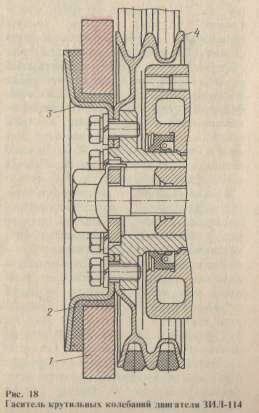

Кроме того некоторые моторы имеют на переднем хвостовике коленчатого вала  демпфер крутильных колебаний - представляющий из себя - фактически небольшой маховик соединенный с коленвалом через слой резины - поглощающий энергию колебаний.  Что не так ?

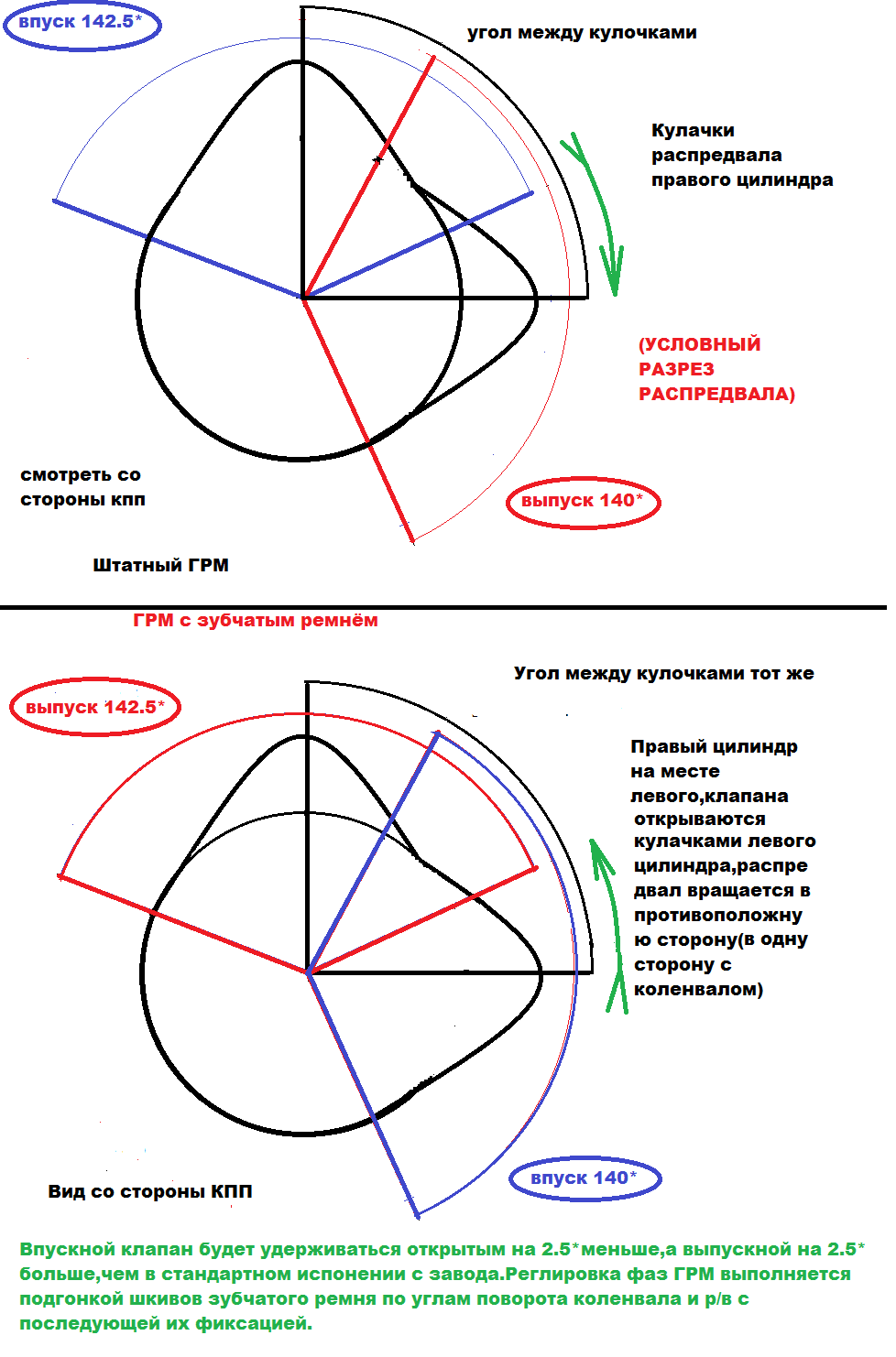

Так,Мужчины,хватит перепираться,пусть каждый сам решает,устанавливать демпфер или нет!Все коленвалы по прочности разные,воздушные винты(как нагрузка)тоже разные.Последнее решение всегда за авторами проектов,там их средства и усилия вложены!Выкладываю на обсуждение схему переделанного ГРМ,вернее изменённое вращение распредвала,чтобы поменять местами цилиндры.

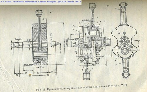

Уважаемое сообщество! Прошу прощения ,что частично повторяю своё сообщение № 1118 : [highlight]"Скручивание К.В. - это , чаще всего, не скручивание коренных шеек (т.е. прямых круглых стержней), это тот случай, когда шатунная шейка становится непараллельна коренным шейкам.     В основном за это смещение ответственна деформация щеки кривошипа или обмятие посадочных мест кривошипа в щёках. Причём деформации внешне настолько незначительны что определяются только обмером. "  [/highlight]  Повлияет это прежде всего на то , сколько проживут коренные и шатунные подшипники. Мощность , если подшипники качения, снижается малозаметно, почти всегда пояляется дополнительный шум. Опираясь на уровень моей осведомлённости в обсуждаемом вопросе считаю, что kvadratov предельно корректно ,  опираясь на достаточное количество примеров,  описал причины почему [highlight]желательно [/highlight]применение демпферов (гасителей крутильных колебаний ). Применять их или нет -  решение принимает конструктор конкретной ВМГ.

По распредвалу есть практический опыт. на двигателе УАЗ неправельно поставили шестерню грм, запаздывание было в районе 20 градусов. двигатель заводился работал на холостых устойчив, но не давал мощности и постреливал при газовании. Может несколько градусов и нормально будет работать.
