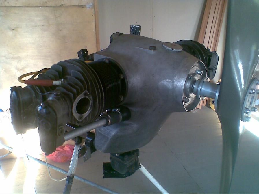

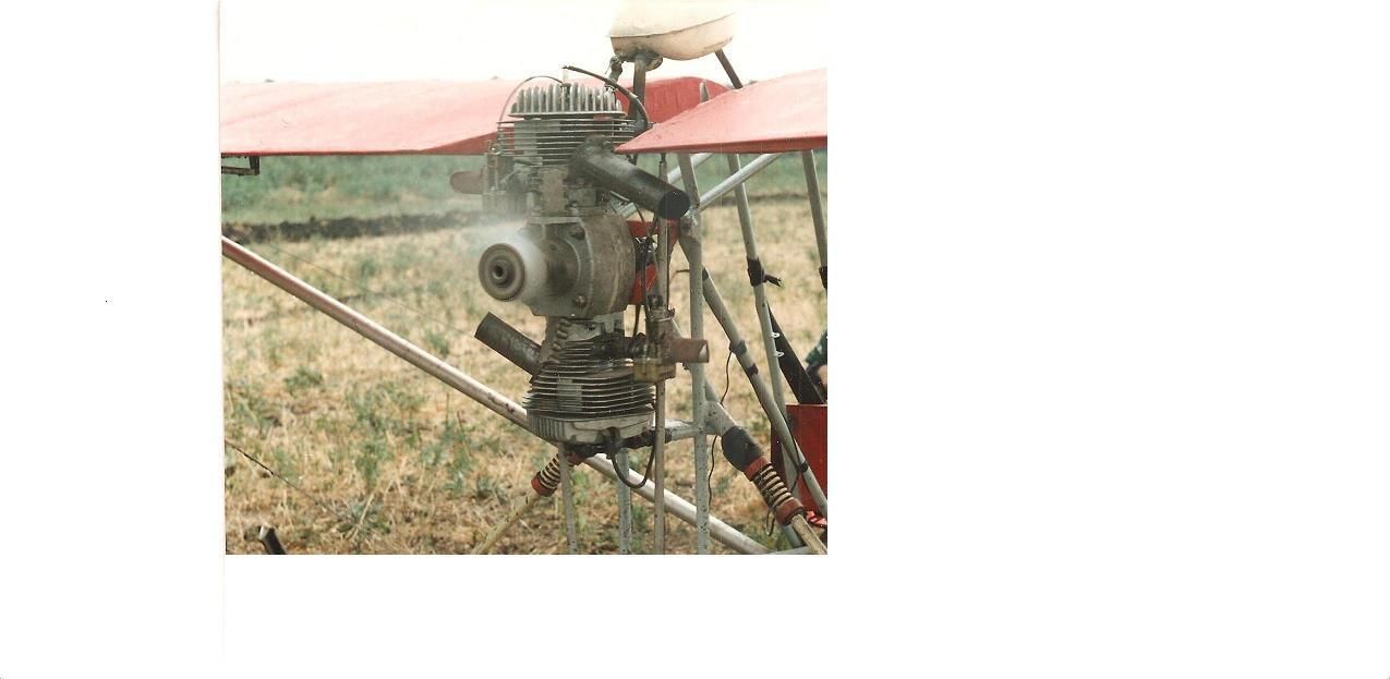

Ну , понеслось... Высосали проблему из пальца и теперь раздуваете её до космических размеров. Незачем ставить все эти демпферы, если винт прямо на валу. Нужно просто обеспечить нормальную посадку фланца винта на коленвал. Вот мои два движка, те же 40 сил, у двухтактника так вообще вспышка одновременно в двух цилиндрах. А у Праги  горшки почти по литру и ничего,  без демпфера нормально работают.

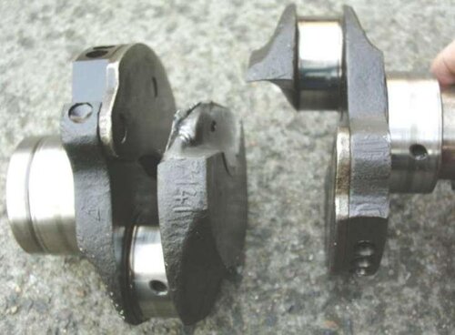

Как Вам нравится частный случай разрушения в следствии крутильных колебаний  литого коленвала от БМВ ?

Обещанная картинка с коленвалом от БМВ - для размышлений о сопромате и еще одной интересной науке - которая называется - детали машин.

Не факт, что "обещаная" картинка разрушения,вообще с движка использовавшегося на самолёте, и как-то подтверждает необходимость установки демпфера.
