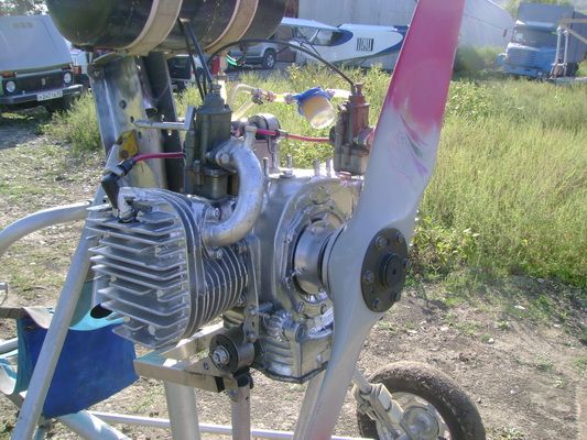

Вот по такому принципу не сложно сделать демпфер,как по ссылке ниже.Там всё равно нужно втулку ставить,места нет ни для выхлопа,ни для карбюраторов и вес не сильно большой.http://www.reaa.ru/cgi-bin/yabbA/YaBB.pl?num=1373526309
    112,5 КБ · Просмотры: 169

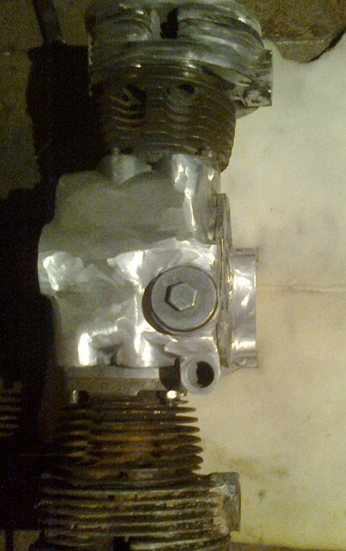

Есть методики расчёта на крутильные колебания К.В. Разрушение К.В. от крутильных колебаний происходит от резонансных явлений, когда собственная частота крутильных колебаний совпадает с частотой возбуждающих колебаний, или гармоник (если амплитуда достаточна). На данный момент, не зная параметры вала соединяющего К.В. с винтом посчитать невозможно. Исходя из конструкции подобных В.М.У. , при частоте вращения 3500 об/мин, резонанса скорее всего не будет, но это нужно проверить расчётом. Если есть возможность не ставить демпфер, то его лучше не ставить, к тому же при такой пульсации крутящего момента, демпфер нужен очень мощный. Что касается фото предоставленного kvadratov, то само по себе оно мало о чём говорит, нужно знать условия, при которых произошло разрушение (и возможно пред историю)

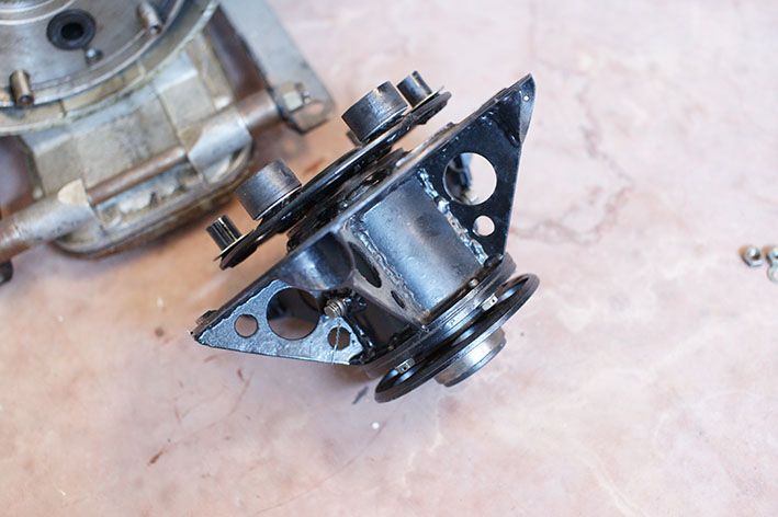

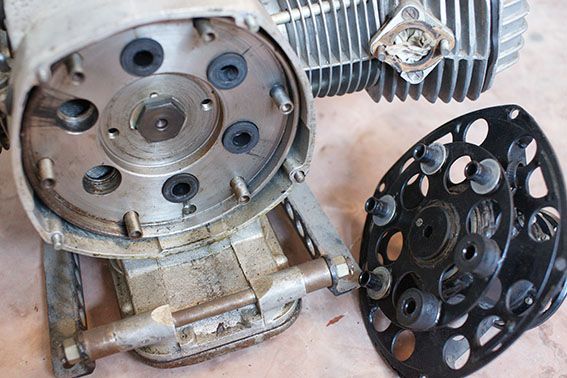

Устанавливать винт напрямую на коленвал совсем не стоит, мотоциклетный коленвал, в отличие от авиационного, совсем на это не рассчитан, я не стал вмешиваться в двигатель, а поступил вот так, все нагрузки с винта сняв на промежуточный вал.
    52,1 КБ · Просмотры: 226

двигатель немного переработан, укорочен картер, переделана система зажигания. поднята степень сжатия. карбюраторы соединены с головкой через коллектора, чтобы не мешали. двигатель собирается в двух исполнениях.
1. с редуктором 1/2 ременной три шкива. на фото видны шпильки сверху , на них он и ставится, на вал одевается шкив с зубчатым венцом для запуска.
2. на прямом винте. в торце ставится дополнительный подшипник(шариковый) чтобы разгрузить колен вал от боковой нагрузки (хотя практика показала что это не актуально)
Точный вес не помню но до 30кг. двигатель снимается ставится одним человеком без напряга.
винт 175 см выкручивается до 3500 оборотов и с редуктором и без оного, тяга в статике 120кг. легкая телега, крыло с-5 16кв. в двоём тяги хватает ВОООО!!!!!!!!!

Спасибо за подробности!Вал и подшипники от чего применили?
Вал самопальный, не помню, 35 или 40 мм в диаметре, просто такие подшипники были в наличии, вес всего если не изменяет память 54 кг без карбов, ну это могу взвесить ещё раз
