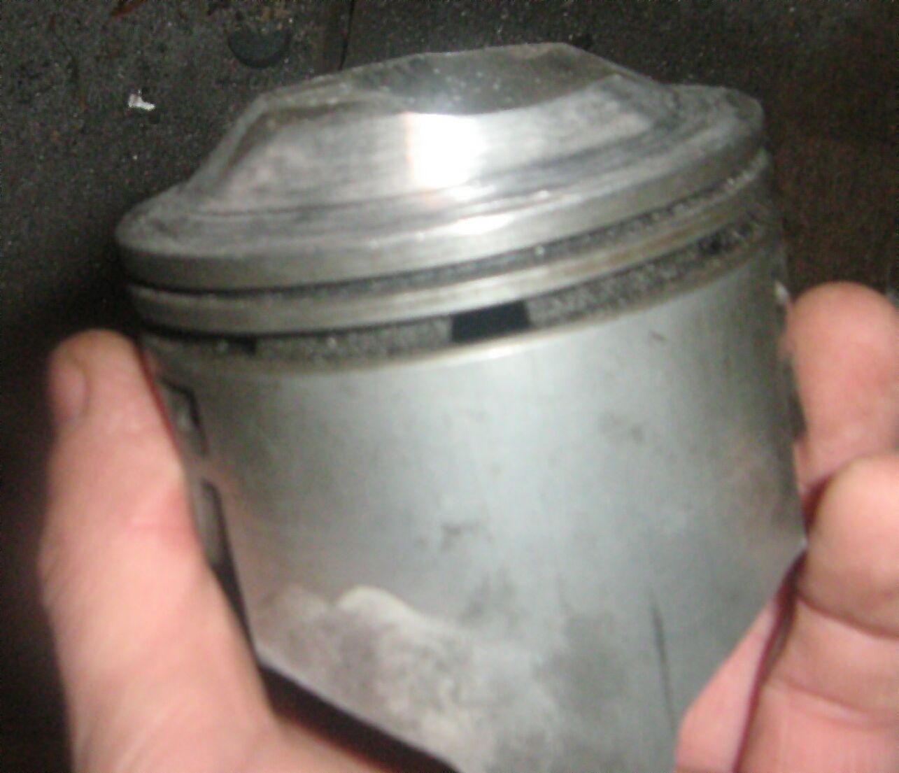

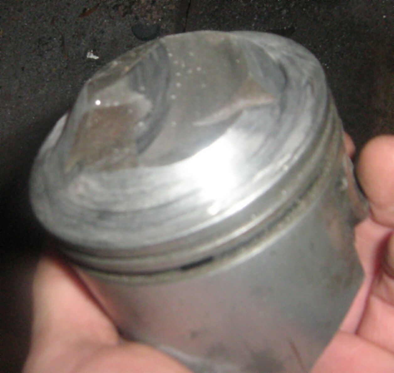

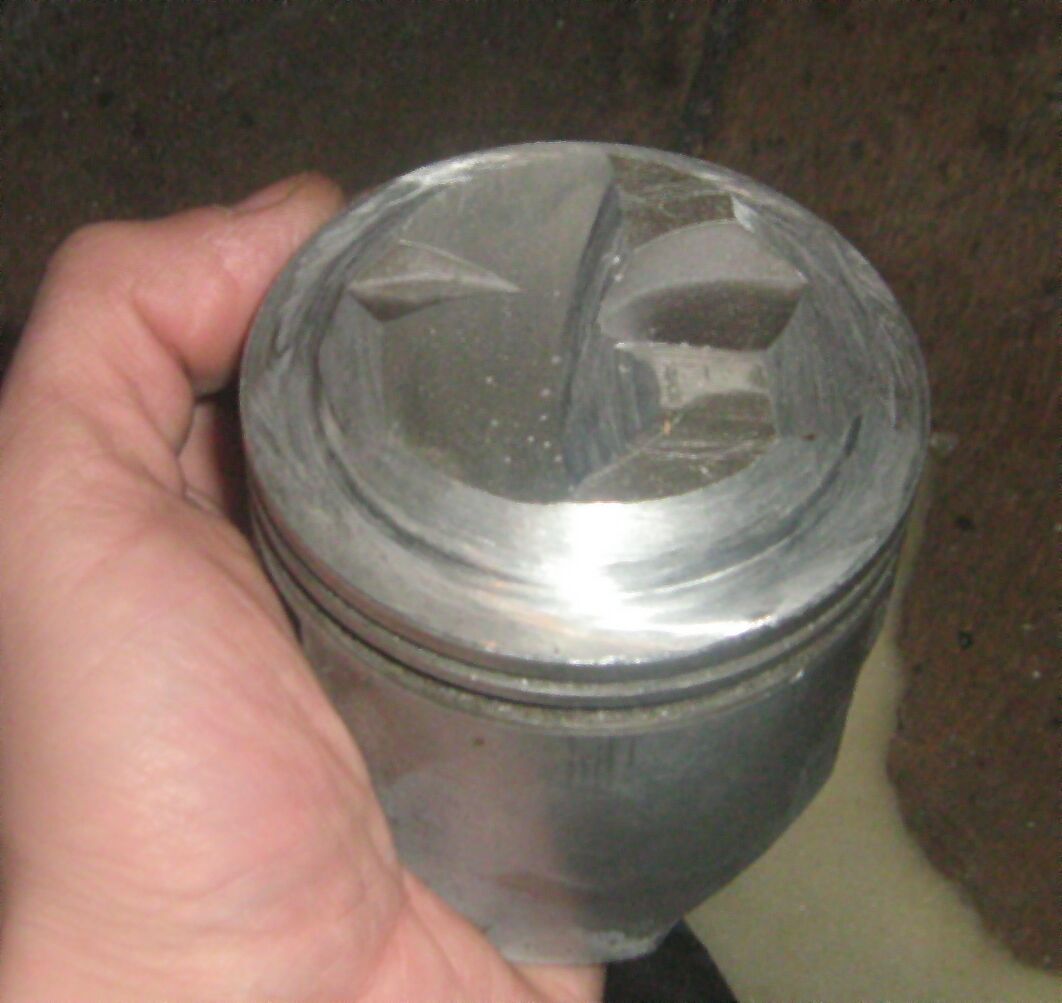

Всех с прошедшими праздниками!!!Всем доброго здоровья после этих самых праздников!Во время которых немного поработал с двигателем.В поисках оптимального варианта для создания вытеснителей сточил старый поршень чтобы определиться с формой днища.Саму выемку в центре ещё не доработал,получилось вот что:
    98,7 КБ · Просмотры: 209
    84,2 КБ · Просмотры: 215
    97,8 КБ · Просмотры: 215

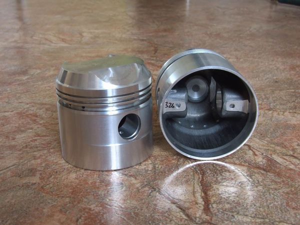

Головка двигателя Урала сделана с маленьким диаметром сферы.У кого есть головки от Днепра сделать вытеснители гораздо легче,установив подобные поршни:

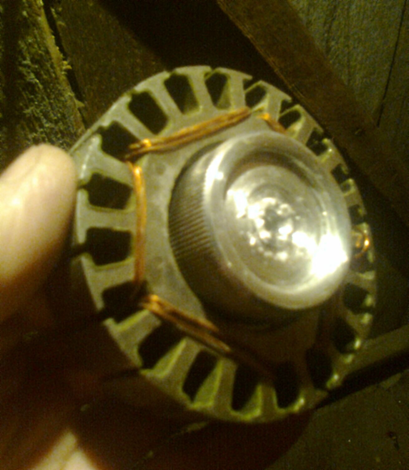

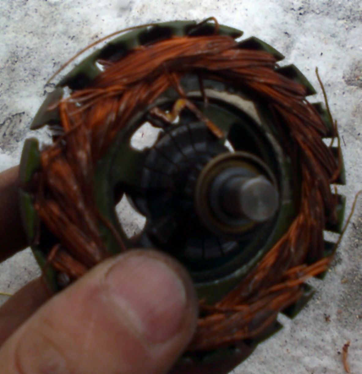

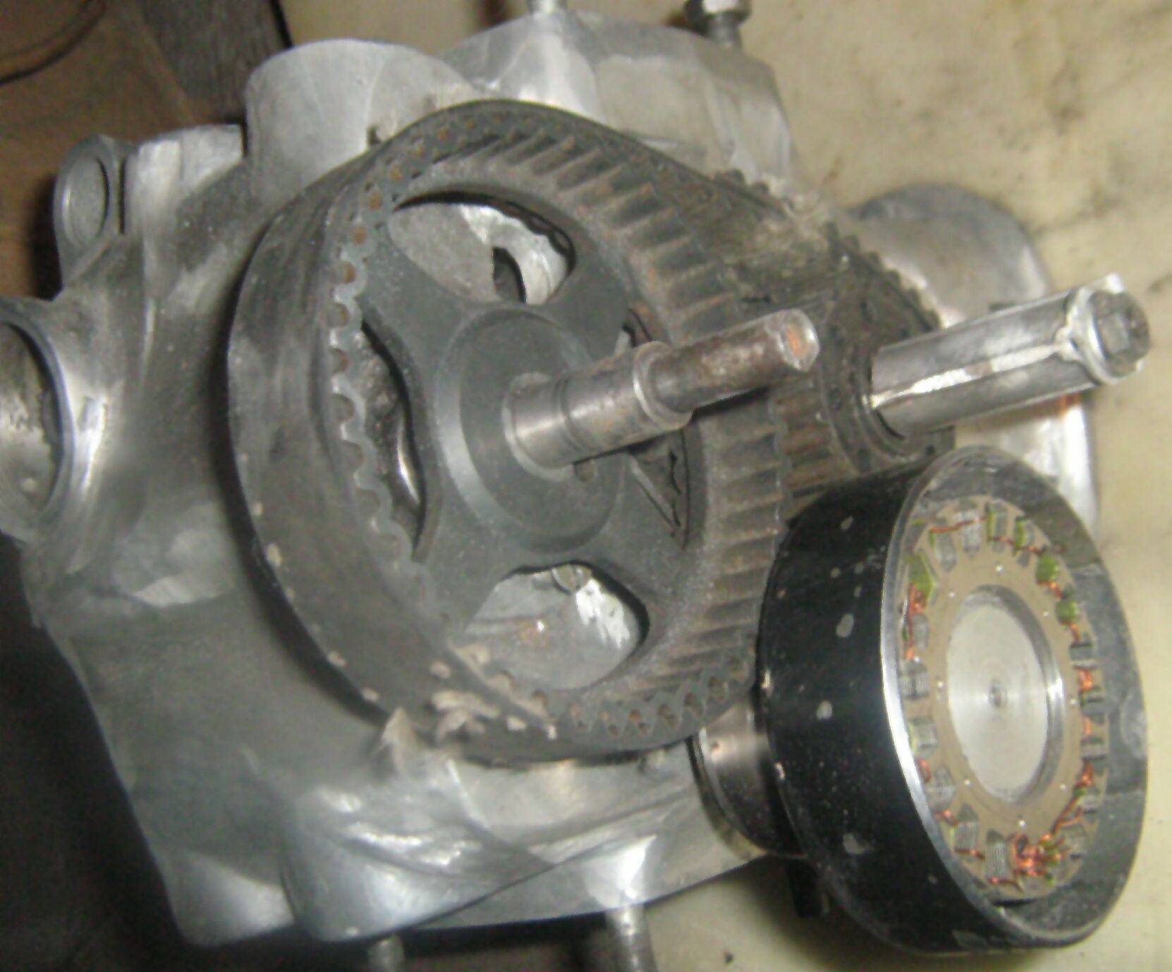

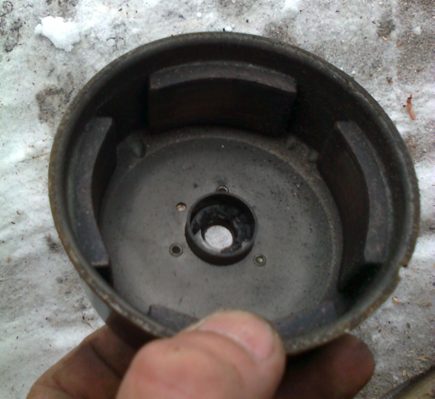

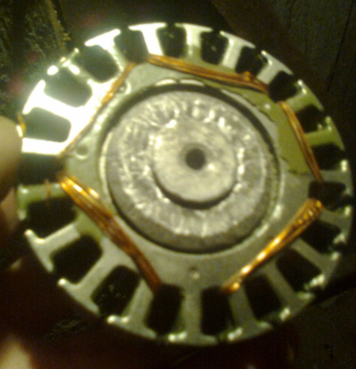

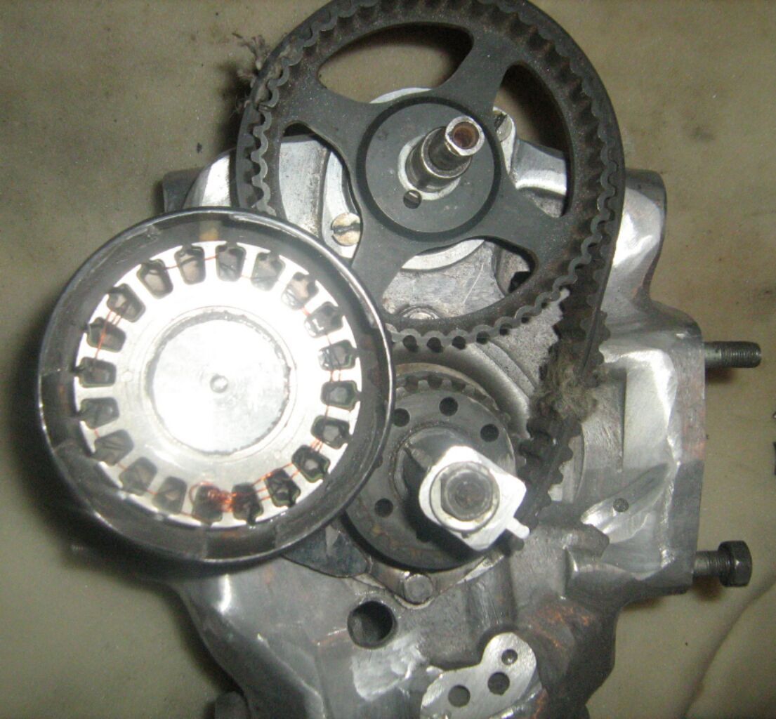

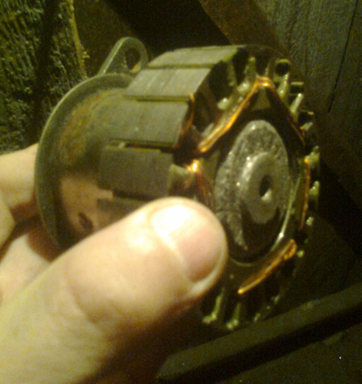

Еще-бы опредилить каким способом мотать обмотку для большей эффективности. Есть ведь масса вариантов, звезда,треугольник. 3- 5 фаз.  Мод такой регулятор обмотка поидее будет с 2 мя выходами,тоесть 1 фаза. Но мотать ее всю одним проводом нельзя. Должно быть несколько обмоток,соединенных на общий выход,причем с нужной ''полярностью'' тут надо подумать.
В сообщении #1212 на фото видно,что каждая катушка обмотки расположена в 4 пазах и охватывает полную площадь одного магнита и таких катушек 20 шт.Если последовательно соединить 4 катушки(по количеству магнитов),то получаем 5 выходов по 2 провода(вход и выход на каждый контур),после которых на каждый выход ставится диодный мост,а потом в общий провод и н регулятор.
