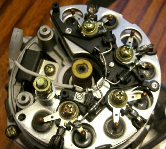

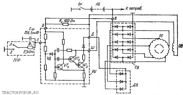

Нет не автомобильные,там специальный генератор,безщеточный,с самовозбуждением от постоянных магнитов.обмлтка возбуждения там стоит рядом с ротором- неподвижная. Поэтому трактор может полноценно работать без аккумулятора.запуск- пускачь или парковка на бугорке. Никогда не видели чтобы трактор стоял на каком-нить холмике,носом вниз? Это значит что в нем нет АКБ.
Вот такой.
    53 КБ · Просмотры: 235

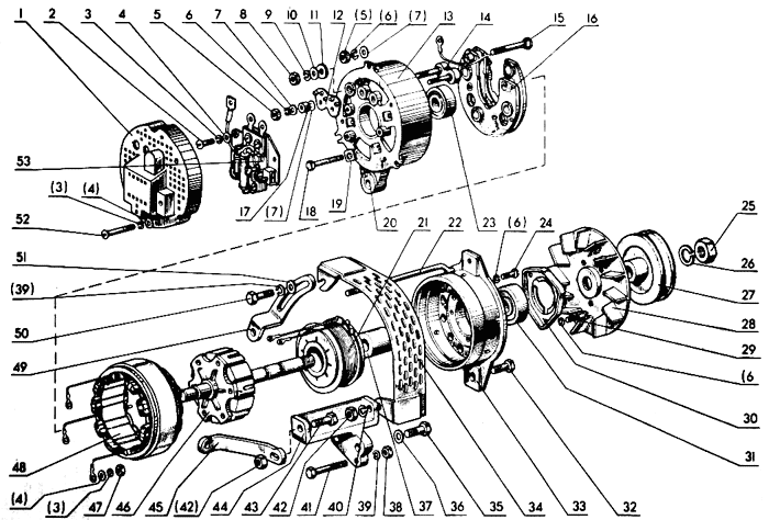

Уважаемый  vladimir26 , на этой ссылке Вы увидите устройство и найдёте описание генератора автомобиля   Лада-Приора. Изготовители генератора , почему-то утверждают что он трёхфазный со встроенным трёхфазным выпрямительным мостом и регулятором напряжения.       http://vazclub.com/lada/priora/remont/elektrooborudovanie/generator/ustroistvo-i-harakteristika-generatora.html
Да с такими сталкивался , но только на тракторах или комбайнах.
На Ладе - Приоре смысла нет - электроника без аккумулятора не работает ( и , прежде всего,  инжектор) . Насколько помню, главная причина применения такой схемы-- чтобы свет не моргал при работе без аккумулятора в ночное время.
На легковушках естественно обычные,без магнитов.то я писал про тракторные.благодаря наличию магнитов он начинает возбуждаться сам,с самых малых оборотов.

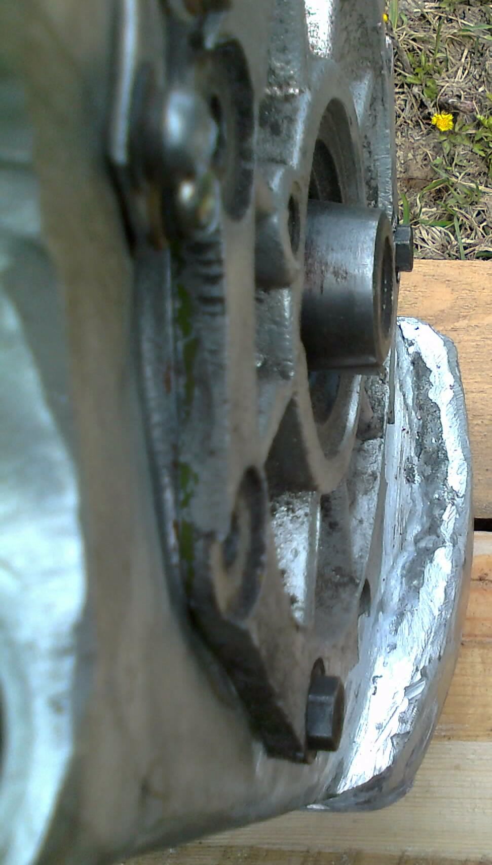

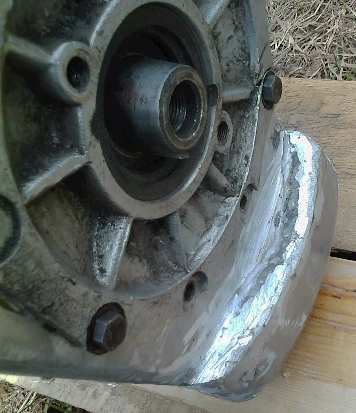

  Всем здравствуйте!Давно не писал о продвижениях.За это время сделал следующее:
1)заварил обрезанный картер до самого маслонасоса,в качестве поддона использовал крышку от зажигания с двигателя Днепр
