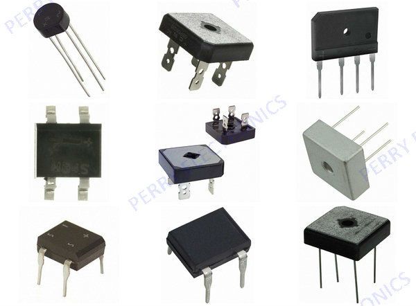

5 выходов по 2 провода(вход и выход на каждый контур),после которых на каждый выход ставится диодный мост,а потом в общий провод и н регулятор.

При установке диодного моста на каждый из 5 выводов снимается каждый полупериод вырабатываемой энергии.Если просто поставить по диоду,тогда будет использоваться всего один полупериод,а второй будет расходоваться впустую.

На каждую обмотку по два диода. В общем просто можно купить 5 ти фазный диодный мост от автомобильного генератора,например от десятки.ну или спаять самодельное его подобие,т-как мощность там будет небольшая,диоды можно взять поменьше.
Одни концы обмотки при этом надо соединять вместе а другие к 2 м диодам. Соединить можно звездой или треугольником.в первом варианте выше напряжение но меньше ток,во втором - наоборот. Как это сделать- подскажу если нужно.
Вот такие мостики стоят копейки,маленькие и лёгкие,при выходе из строя одного контура или моста,остальные будут продолжать работать:
Если один из мостиков замкнёт , то напряжение и мощность генератора упадут ( как при К.З. витке в трансформаторе) Получается, что запас по току и по напряжению мостиков должен быть значительный. В автомобильных генераторах обычно по току К=1,5-2; по напряжению К= 3-5.
