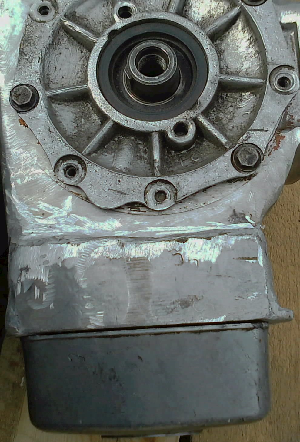

Двигатель на базе "Днепра".
Поддон
    182,2 КБ · Просмотры: 117
  3)за не дорого раздобыл двигатель от Днепра,чтобы использовать с него ЦПГ и ГБЦ,потому что:
а)Днепрячий цилиндр почти в 2 раза легче чугунного Ураловского
б)клапана бОльшим диаметром
в)крепление головок и цилиндров сквозными длинными шпильками
4)на данном этапе занимаюсь маслосистемой,сдваиваю насосы,чтобы охлаждать маслом ГБЦ.
  При пробной сборке выяснилось,что с простым Ураловским коленвалом поршень не доходит до ВМТ 10 мм.Так что коленвал от К750 сам просится в этот двигатель!Но его пока нет.
Очень хорошая идея для "Днепра" по охлаждению. Сделать поддон картера с рёбрами охлаждения. Такая версия применялась на первых "Днепр-Аэро".  Был отлит новый картер, более глубокий и с оребрением. На стальной, можно просто наварить рёбра, один, два см. высотой, может даже и под углом к набегающему потоку.

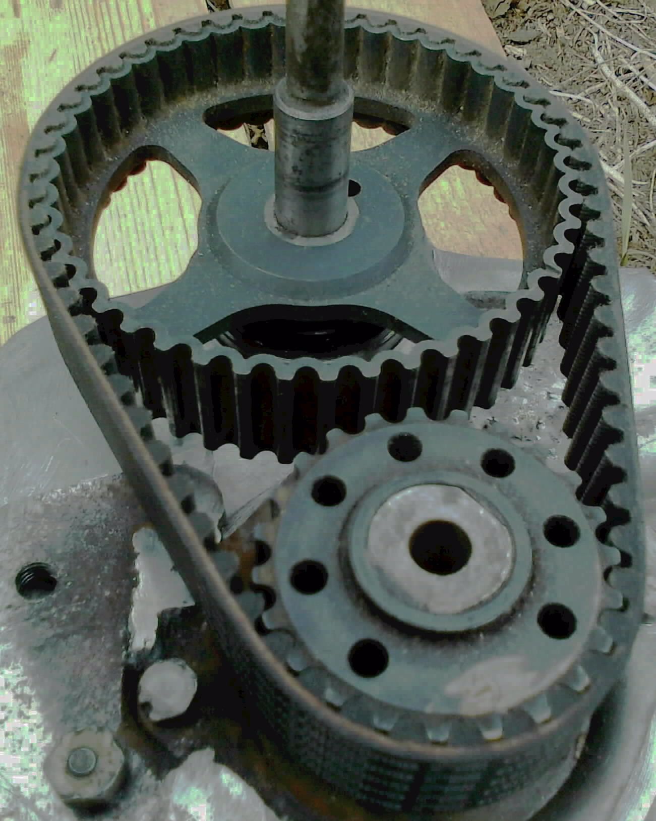

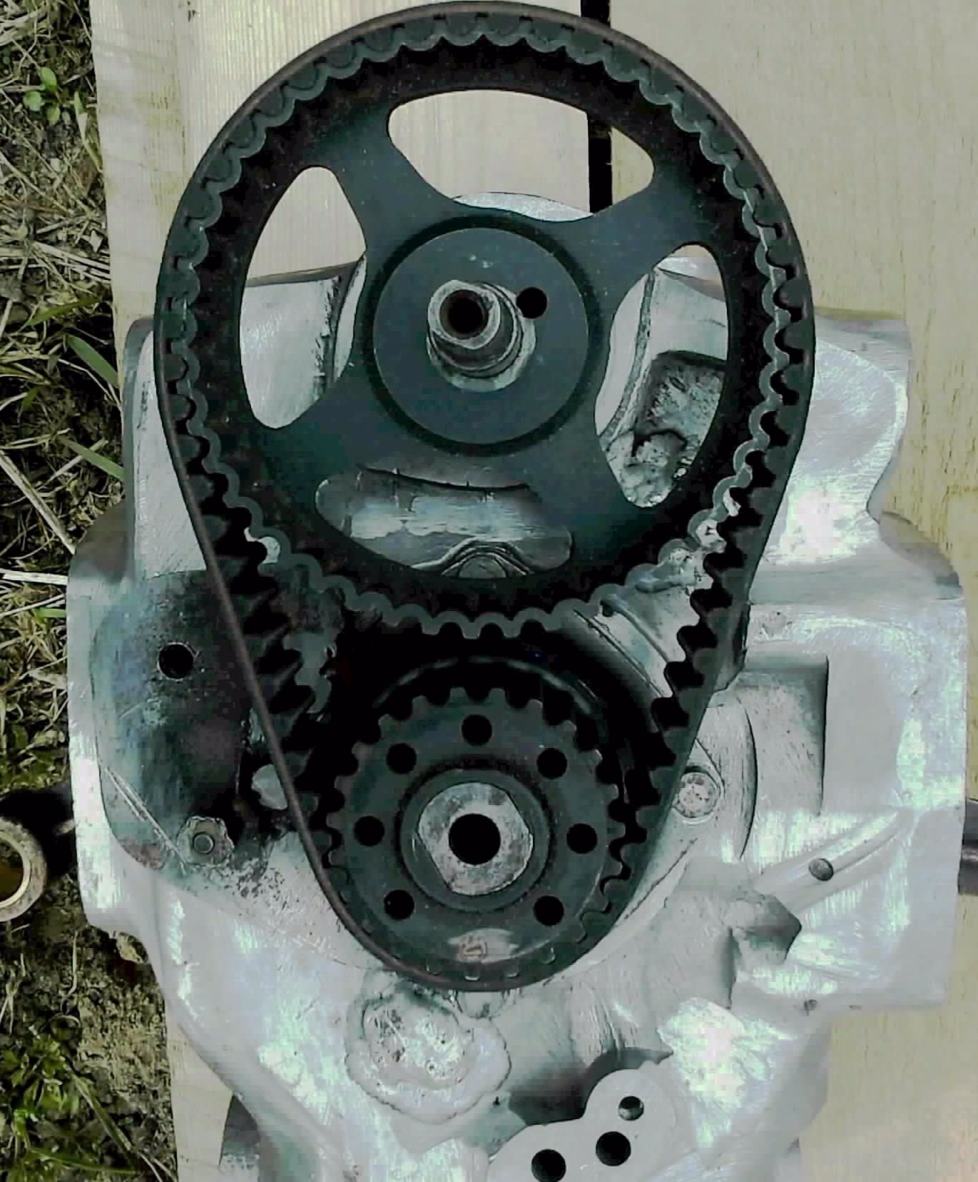

Бамс подскажите пожалуйста Какой ремень грм и какие шестерни подошли, с какого автомобиля или агрегата? Спасибо.
Шестерни от Митсубиси Ланцер(1996 г.в.)для малой вытачивали переходник на коленвал,у большой просто увеличили диаметр центрального отверстия до размеров распредвала.
Профиль ремня HTD 8 M,ширина 25,60 зубьев.Заказывал в Екб,не дорого.
