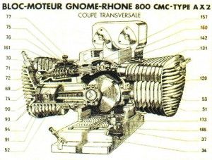

А это "папа" Днепра - французский Гном-Рон АХ-2 37 года. С него пришли на коленвал вкладыши...

По поводу качества и пр. В принципе, повторяю, в принципе, Днепр должен был быть на порядок выше Урала, но впечатление такое, что как только на чертежных досках появилось что-то похожее на мотор, проектирование прекратили по принципу "и так пойдет". Плюс сборка без признаков селективного подбора, насыпная. После посещения КМЗ в 1985 году  у меня было такое тяжелое чувство, что в ответ на вопрос главного инженера, что бы я посоветовал "для еще большего повышения качества мотоциклов", я только посоветовал хотя бы на время сборки выпускать сало из рук...
