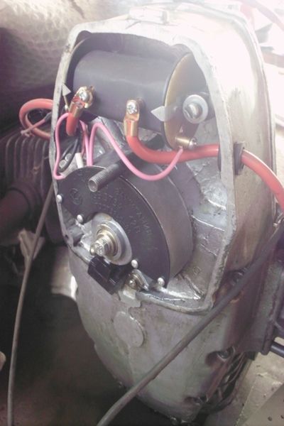

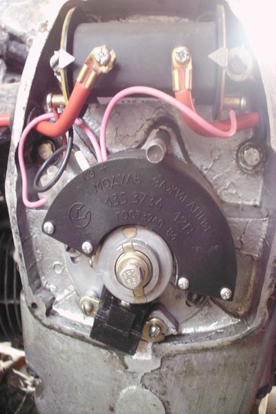

... винт хочу ставить напрямую, без редуктора. Запуск от винта ... рукой. Хочу по максимуму убрать с мотора все лишнее. Зажигание вот такое (см.фото). Сейчас двигатель весит 47 кг. Хотелось бы еще кг 10-15 сбросить.

А где такой модуль продают? Ссылка есть?
А этот мотор лучше так и использовать без редуктора. Крутящий момент хороший, обороты будут чуть выше средних. Надёжнее будет работать.
Почитайте ветку "Бесконтактные системы зажигания.Лигбез."
А вы что хотите сказать , что это зажигание может работать без батареи ?
По схеме  + все равно подходит . Так в чем разница ?   Я вижу что только в том что я использовал коммутатор отдельно , а здесь он агрегатировал в сам модуль .
Хочу сказать,что в "Ликбезе"очень много полезной информации,почитав которую,Человек не стал бы спрашивать,а самостоятельно выбрал для себя подходящий вариант!У каждого свои потребности!
Думаю согласитесь со мной,что окончательное решение всегда за хозяином проэкта?
Автор вопроса не уточнил про стартер,будет ли он вообще.Подобное зажигание не будет работать без източник  питания,т.е.акб нужна в любом случае.
В ветке про бесконтактные системы зажигания действительно много познавательного и я не зря указываю на неё,там про такой модуль расписано всё подробно!

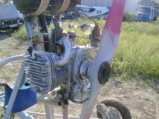

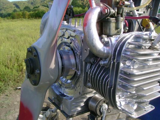

... как здесь устроено зажигание ? Где здесь генератор ??
Винт стоит со стороны сцепления.
Значит штатное зажигание на передней стороне мотора - на фото не видно. Генератора не видно. Снят...  Возможно - предполагалось питать зажигание от аккумулятора заряжаемого на земле.
Как вариант - спереди может стоять двухискровое магнето....
Завести этот мотор - можно. По земле - покатится - не сомневаюсь. Даже весело покатится...  На счет летания - сомневаюсь. Впрочем - подождем что покажет новейшая модификация  готовящаяся на этой ветке.
Будем считать что - эксперимент - критерий истины.
На данном агрегате с фото стоит генератор с двигателя днепр 12вольт.Генератор стоит в торце коленвала через демпферную шайбу (пластик) Зажигание электронное с оптическим датчиком. Катушка двухискровая волговская. Этот двигатель работал со следующими системами зажигания.1, Магнето авиационное многоискровое. 2магнето тракторного пускача , с распределением на два цилиндра. 3 обыкновенное батарейное с ручным опережением зажигания. 4 бесконтактное транзисторное с двухискровой катушкой.5 кучей самодельных схем, ..6. зажигание саруман. 7зажигание с датчикам хола и оптическим датчиком тоже пробовал.8 сейчас стоит зажигание с хонды дио 27, мне нравиться. Зажигание типа магнето, для запуска не требуется аккумулятор. Вместе с тем есть в нем генератор для всяких нужд на бору напряжение. Заводится от руки без проблем. Катушки маленькие и в компоновочном плане мне удобно их разместить у свечей. В качестве эксперимента брал напряжение с этого генератора на электронное зажигание. Двигатель работал и запускался нормально, без аккумулятора. Но я остановился на магнето  диушном зажигании. Из за компоновки катушек. Они на батарейном зажигании не работают. Мое мнение по зажиганию. Лучше подходит генератор с хонда дио 27с родным коммутатором и катушками. У меня стоит и реле зарядки но особой надобности в нём нет. Двигатель на прямом винте крутит до 3000-3500об/м. заморочки с хитрыми опережением зажигания (я проверял) на тягу не влияют спорте сколько хотите но на моём двигателе так. ВСЁ. Особых товарищей ОЧЕНЬ прошу не гадить на двигатель. Спорить и доказывать я не собираюсь.

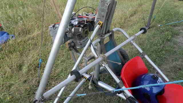

подробных фото нет.  ну вот так както
    28,2 КБ · Просмотры: 221
в центре за фильтром виден генератор хонды. катушки сверху прям возле каждого цилиндра.
