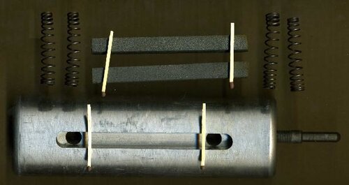

Если обсуждать удаление абразива после хонингования - тут есть некоторые сложности. Не все возможно воспроизвести в домашних условиях.
По простому - я делал так. Иногда приходилось обрабатывать мотоциклетные цилиндры самодельным хоном с четырьмя брусочками 10 х 10. Обрабатывал закрепив на доску с отверстием и опустив в ведро с соляркой. Хон крутил электродрелью с регулируемыми оборотами. В общем все по древней книжке Гинцбурга.
( только болванка хона у меня была не деревянная, а точеная и фрезерованная дюралевая )
На фото - самодельный хон под Юпитер. Хон  и брусочки лежат на спичках - чтобы не поцарапать стекло сканера. Собственно это сканированное изображение обьемного предмета...
После хонингования - мыл цилиндры чистой соляркой с помощью волосяной кисти. Потом пару раз мыл в ведре с горячей водой  и стиральным порошком без отбеливателя. Тер волосяной  щеткой. Потом сушил промышленным феном - чтобы начищенный обезжиренный металл не заржавел. Потом  обдувал компрессором ( скорее для самоуспокоения ). Мазал автолом и считал что дело сделано. Что еще я мог предпринять в гаражных условиях ?
