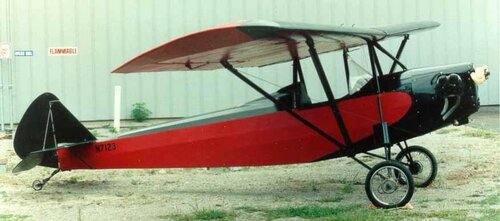

парасоль это чтог? 235 кг ого ... не много ли... я не втеме...
Парасоль ( из википедии )
Парасо[ch769]ль (фр. parasol — буквально: зонт от солнца) — конструкция самолёта-моноплана с крылом, расположенным над фюзеляжем и крепящимся к последнему при помощи подкосов. Название происходит от самолёта Morane-Saulnier L, широко известного как «Моран-Парасоль». Конструкция широкого распространения не получила из-за невысоких аэродинамических характеристик, хотя применялась на боевых самолётах, в том числе и истребителях.
Как пример возможной любительской конструкции :
http://www.jimforeman.com/Stories/heath.htm
На тему невысокой мощности моторов в описании по ссылке - не очень обольщайтесь. Приведенная в литературе мощность американских довоенных моторов - всегда небольшая...
Однако моторы были  злобные ( хотя и низкооборотные ). Моторы имели приличный вращающий момент.  Сравнивать мощность старых американских моторов с нынешними -  трудно.  Возможно - причина в разном подходе к измерению мощности до войны и после.... Или  в разном вращающем моменте....

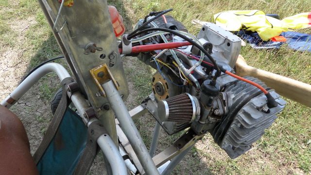

по своей системе зажигания ещё фото сделал

а можно подробнее с зажиганием ? Вижу что то со скутера, ОООчень интересно..
... про зажигание подробно чуть выше сказано, а вот цилиндры вроде как развернули ... выхлопные там, где раньше был карбюратор. Интересно ... с днепровским двигателем такое возможно проделать ??? :-X
Да всё нормально, народ  ;D ;D ;D Тут и карбюраторы от фото к фото, разные. Тактность меняется туда, сюда. Был 4-х, стал 2-х, и снова 4-х. А на крайних, опять двух  ;D И это НОРМАЛЬНО!!! идёт процесс подобный процессу во всей экономике. Сегодня одно, завтра опять цена ниже стала. А после завтра, все начинаем носить рубашки в клеточку. Зачем удивляетесь. Это у нас в генах. Начали с паровоза, а вышла субмарина. Или наоборот. При этом, на каком этапе осуществился новый поворот (...и мотор ревёт  ;D), никто и не заметил. Но интеллектуально, мы стали шире и богаче. Сколько нового и полезного, а главное - недорогого, мы узнали. И насколько ближе стала цель. Вот же он, готовый. На фото. Стал легче, меньше тактнее  ;D Главное работает. А кому не нравится, создайте собственную ветку и там беседуйте.  😡  ;D

Очень сложно понять этот поток сознания, впрочем возможно это последствие местного мировосприятия. Автору сочинения советую погуглить "нижнеклапанный двигатель воздушного охлаждения". На фото, похоже доработанные цилиндры К-750.
Конечно можно подробней.. Коленчатый вал двигателя К-750 с о стороны установки зажигания имеет конус и внутреннею резьбу. в резьбу вкручивается заготовка и фиксируется в моем случае штифтом. потом заготовка с валом в сборе, протачивается на токарном станке в центрах, до посадочных размеров сальника (колен вала Хонда ДИО) и посадочного конуса маховичка с магнитами, плюс резьба М8 для фиксации маховика зажигания. на крышке корпуса двигателя стоит сальник, вместо его ставим алюминиевую шайбу потолше 10мм, в которой ставим сальник (колен вала Хонда ДИО), на шайбу так же устанавливается катушки генератора на двух болтах м6. через проставочку. датчик холла ставится на болты крепления крышки картера тоже через пластину с возможностью регулировки зазора. катушки зажигания разместил поближе к цилиндрам, но и чтоб не грелись от него. вроде все,, чертежей нету...
