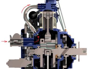

Можно попробовать сделать ещё проще(это пока только мысли вслух и не более):никаких маслонасосов,маслоулавливающих колец на коленчатом валу,максимально облегчённый картер!
Идея взята отсюда(пост #27 и #41):
http://www.reaa.ru/cgi-bin/yabb/YaBB.pl?num=1433319445

Во первых внутренний обьем останется достаточно большим, во вторых что делать с продувочными каналами?
Интересная тема [smiley=thumbup.gif] А если ещё и клапан на впуске сделать, то ещё и нагнетатель получится 🙂
Вот если бы сделать впуск со стороны ГРМ через два канала (между шестернями) и внутри короткие направляющие патрубки в сторону днища поршней, то и с охлаждением их проблемы снимутся. А из картера в цилиндры подать через освободившееся от шестерни привода маслонасоса отверстие, расточеное соответствующим образом, установив там на существующей резьбе вместо крышки, тройник. От него бронированными шлангами на впуск в цилиндры. Таким образом и распредвал будет смазываться. Может быть для этого там каналы надо будет распилить какие то.
Интересно..... можно попробовать...
в днепре, урале, ит охлаждение воздушно масленое. заменит ли его в полном объёме новая система питания. (надо пробывать).
Смесь топлива с маслом , зто хуже чем просто топливо. Золотниковый клапан на впуске ... классно.. 😛
На днепре вкладыши на шатунах, без масло насоса никак.. а на урал и к-750. пойдёт.. Интересно а какие характеристики у двигателей с такой системой питания. (низко оборотистые, с большим крутящим моментом)
