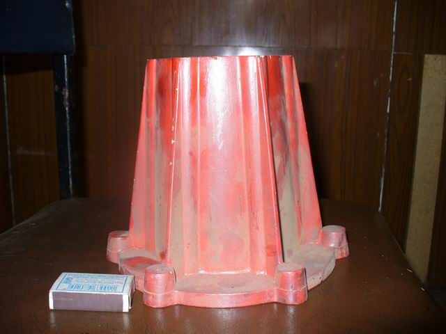

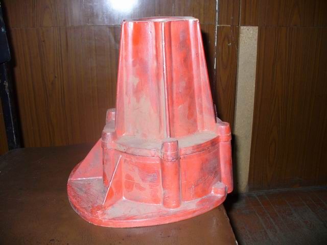

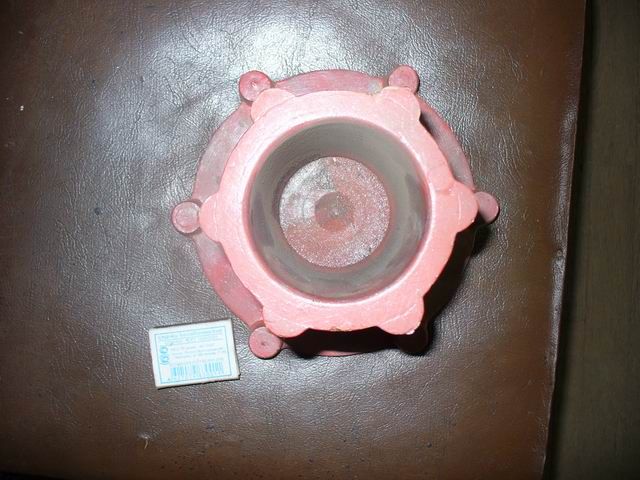

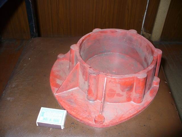

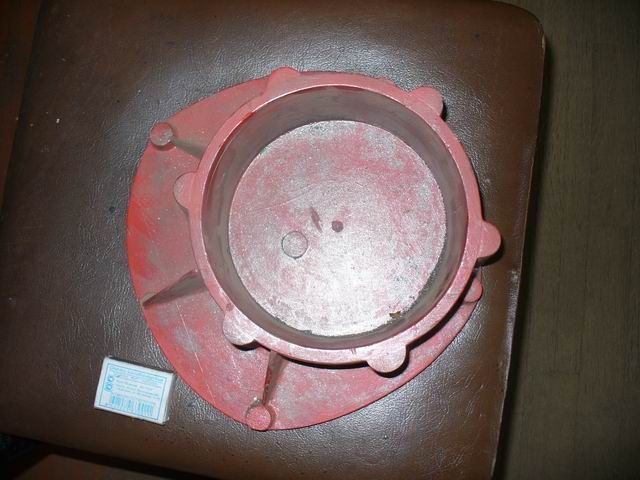

Фото модели корпуса редуктора для vladimir26. Ведомая шестерня похоже должна быть с внутренним зацеплением.
    36,4 КБ · Просмотры: 246
    32,8 КБ · Просмотры: 247
    56,6 КБ · Просмотры: 200
Продолжение
    38,1 КБ · Просмотры: 245
    48,7 КБ · Просмотры: 197
Да,модели хорошие а вот шестерня с внтренним зацеплением это проблема.подобрать не получится готовую. Кто-то делал с размахом,все железки с нуля.
Почему , не получится , возможно рассчитывали на уазовский  бортовой редуктор с военных мостов . По размерности похоже .

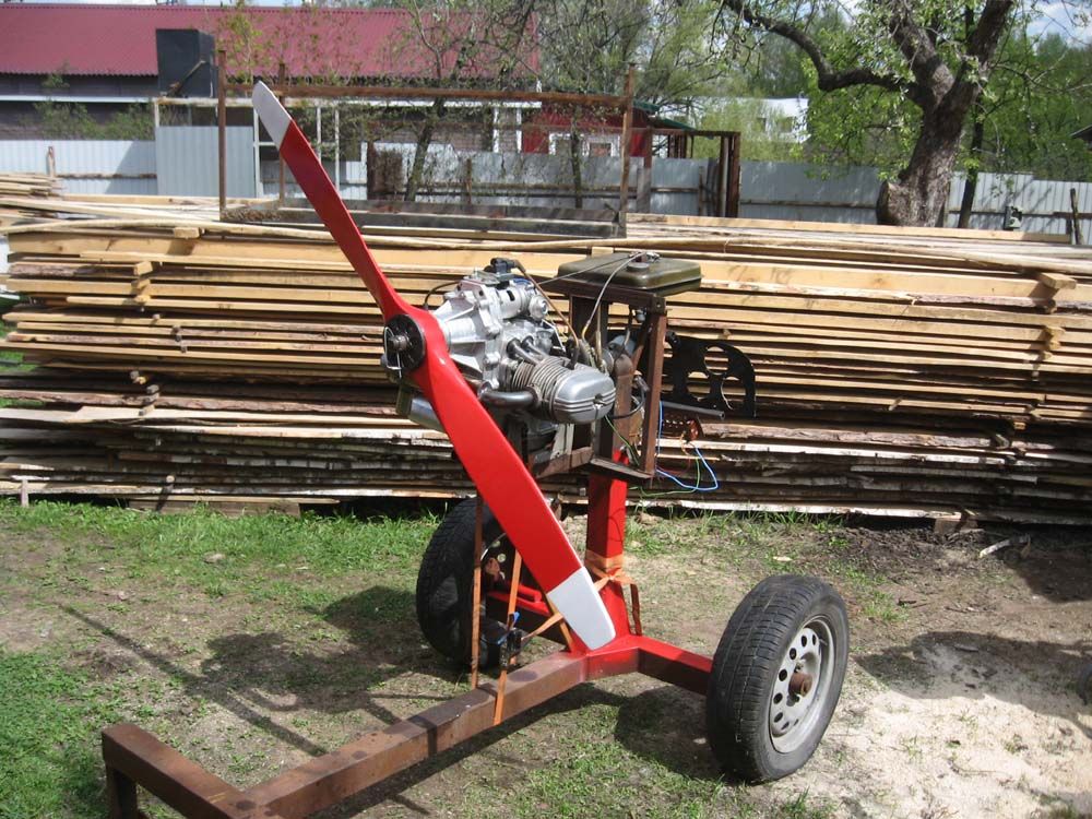

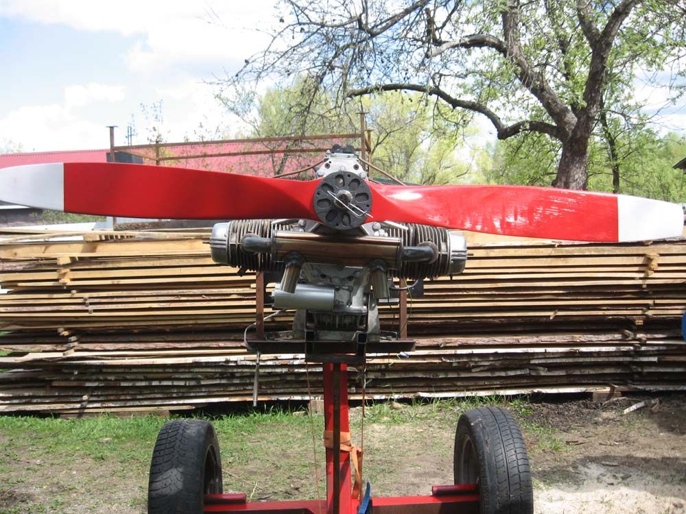

все таки зверюга получился ,так и хочет от земли оторваться  :~)
    169,6 КБ · Просмотры: 262
А это запуск , пока без замера тяги , заслонку открывал максимум на половину , до 3000 об. дальше начинает поднимать консоль . https://www.youtube.com/watch?v=pNv7XCwvDgM
