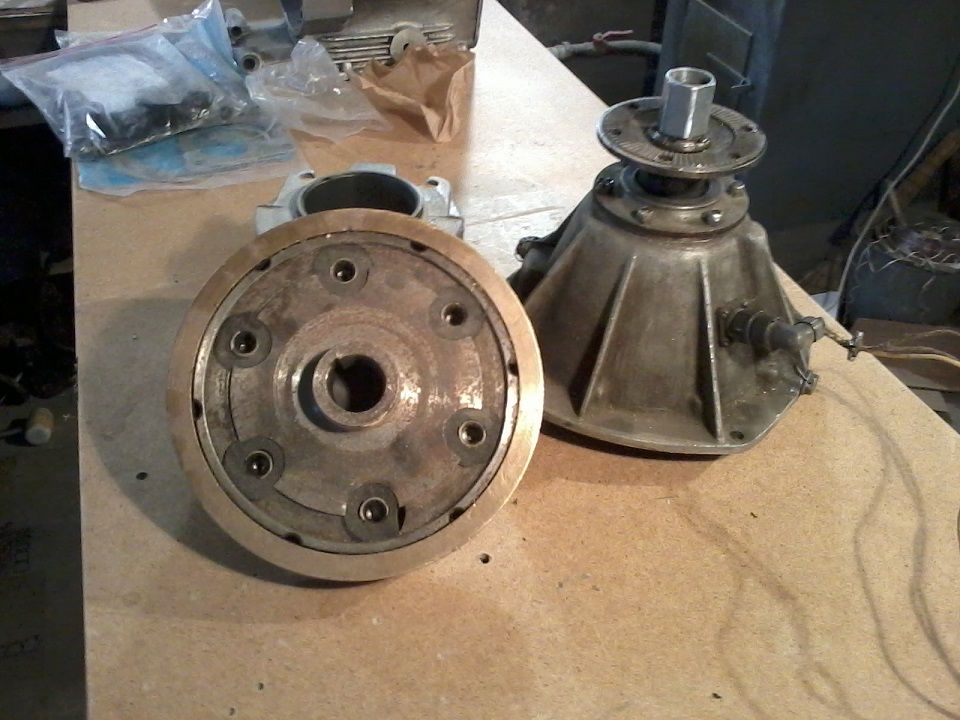

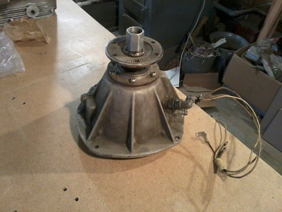

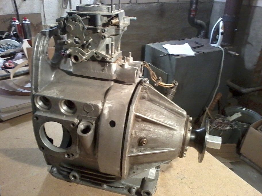

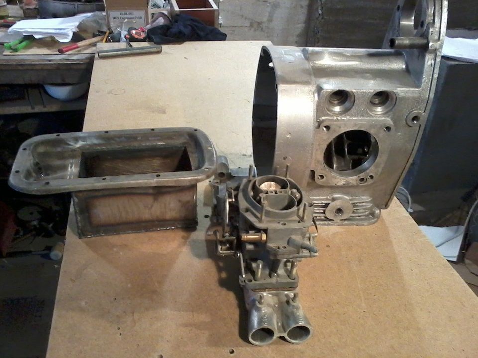

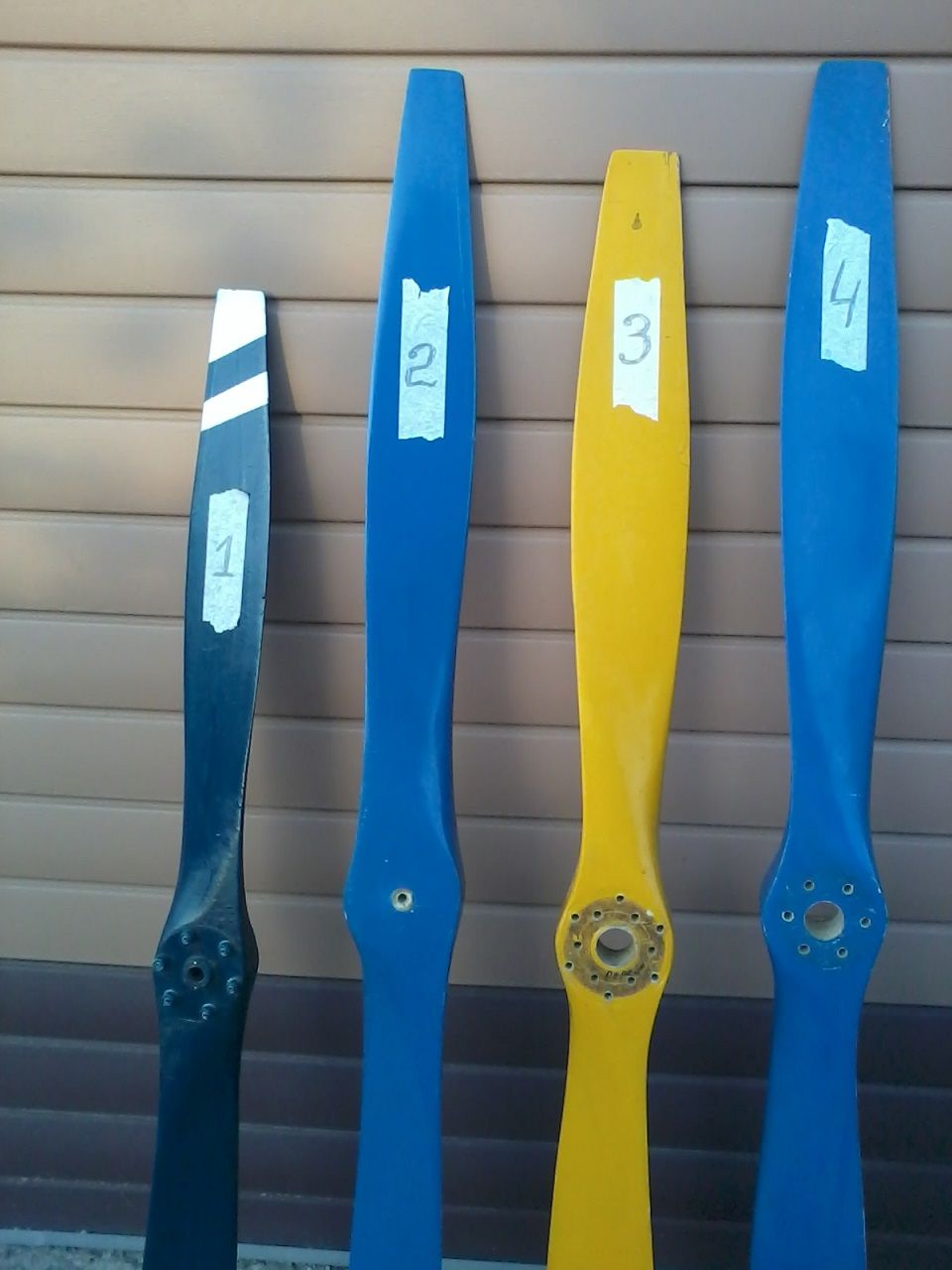

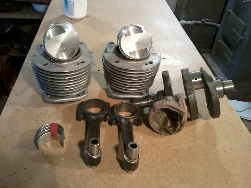

🙁всё мужики! роспродача ни завершённого дела. отдаю за что брал. есть двигатель днепр. разобранный  к сборке. всё проточено,расточено. поршня 2рем. вкладыши 0.25. головки не проверял. остальное в норме. подшибники на коленвал не брал. есть редуктор планетарный- 2.7по подсчётам. со встроенным генератором . винт N-2 под него делали. 1680мм.

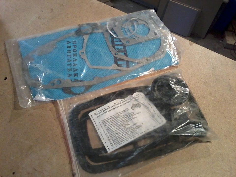

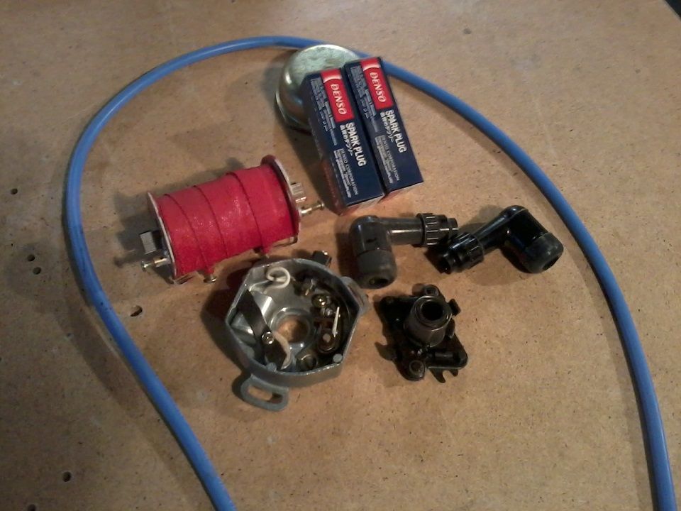

крбюр. 07. комплект всех прокладок и резинок. новое простое зажигание. фото всего вышлю на почту .
мотор- 8000

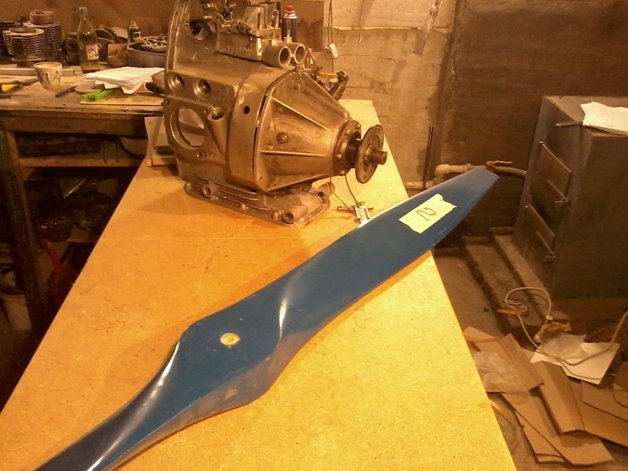

винт-8000
редуктор-10000
есть винт под 15л.с -1460мм . ЛЕВЫЙ
и от ЕА71  два винта.ВСЕ винты деревянные обклеяны стеклотконью есть оковка. толкающие правые.
