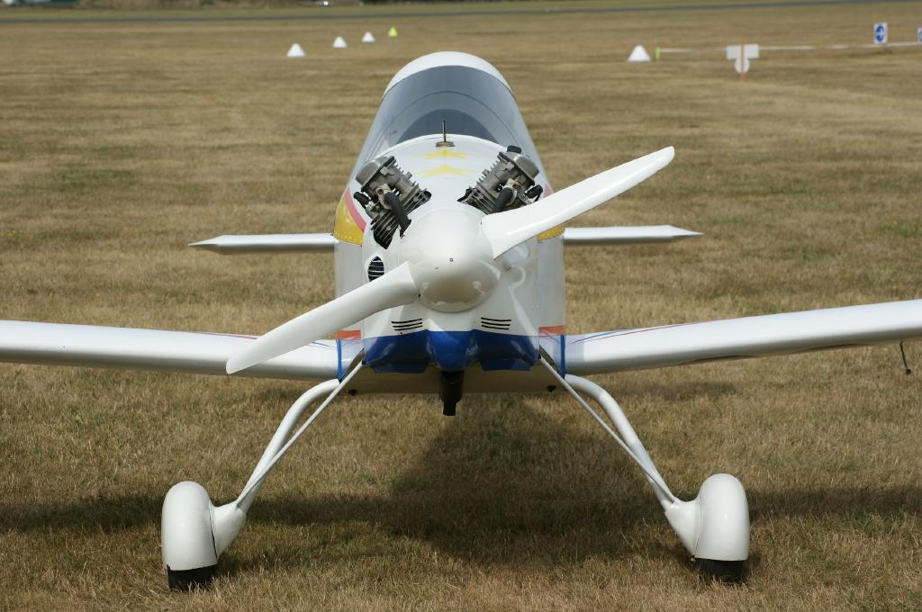

Как к этому двигателю приделать топливный насос? Где можно взять ступицу  чтобы удлениьт коленвал.  И еще хотелось бы узнать чертежи винта без редуктора( могу сказать только что нужен винт диаметром 1 метр 16 сантиметров) Помогите просчитать остальные характеристики винта ( гирину лопасти угол атаки)   Судя по графикам к двигателю мт 10-32 на 3600 оборотах этот двигатель даёт 18 квт ( 25 л с) мощности. Вот для этих оборотов мне винт и нужен по анологии с двигателем briggs & stratton 25 л с при 3600 обортах.
сергей567
У меня на прямом винте лучшие показатели дал винт 110 см. ширина лопости 14см угол атаки на 0,75радиуса 12градусов. обороты максимальные 3600. тягу не скажу а то опять троли загадят форум... топливо конечно лучше самотёком. но если нет возможности то отлично подходит вакумный топливный насос со скутера хонда. только обязательно надо делать обратку... ступицу можно взять у токоря когда он её вытачит.

Подскажите самолёты для которых есть чертежи с этим двигателем и со всеми переделками.

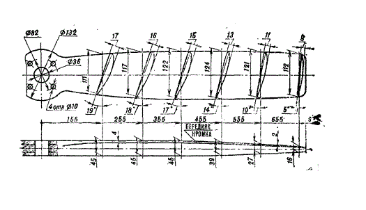

Примерно так:
... а если лопасть поуже ... 120 мм, а угол 20, такой подойдет ?? Есть такой винт, лежит без дела ... и мотор также

Выложите пожалуйста реальные чертежи винта без редуктора наподобие такого
Диаметр 120 см, диаметр внутренний 20 см, длина лопасти соответственно 50 см, максимальные обороты 3600, мощность на максимальных оборотах 25 л.с. , крейсерская скорость 150 км/ч .  Не знаю ширину и углы атаки лопасти по всей длине. Подобрать вин путём опытного подбора нету условий, нужен сразу просчитаный винт.
Винт нужен наподобие такого
Petr1
Очень хочется понять смысл этой фразы целиком и значение внутреннего диаметра в общем.
Не обижайтесь, но вам нужно просто немного поднабраться опыта. Вы хотите получить подробные данные для новичка чтобы построить винт для прямого привода на безредукторном Мт-36. Но таких чертежей нет в природе, и вряд ли кто то будет специально для вас их придумывать и уж тем более получать опытным путем. Увы для вас, но этот путь вам придется пройти самим. И потом вы сами с нами поделитесь чертежами подобного винта, если ваши эксперименты пройдут успешно.
