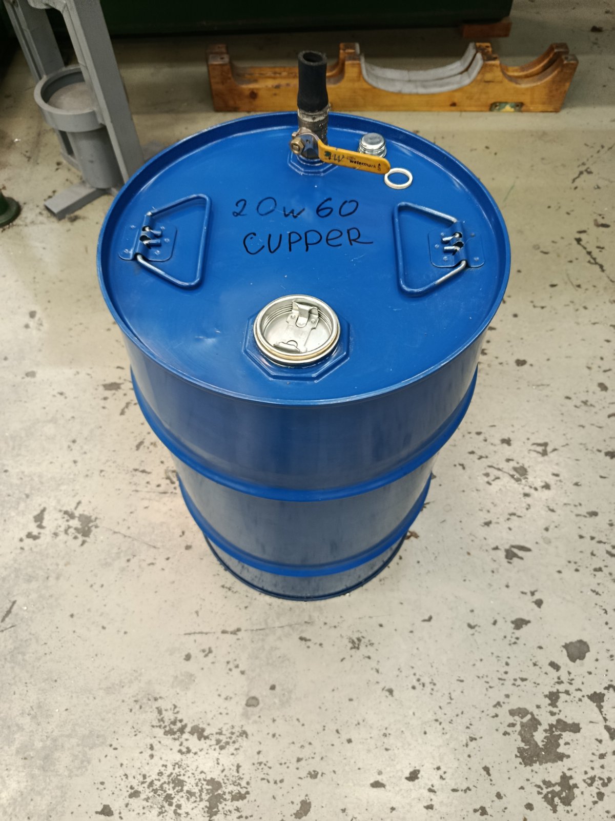

Масло Куппер.
Подарок от лаборатории Мамыкина.
    245,2 КБ · Просмотры: 101

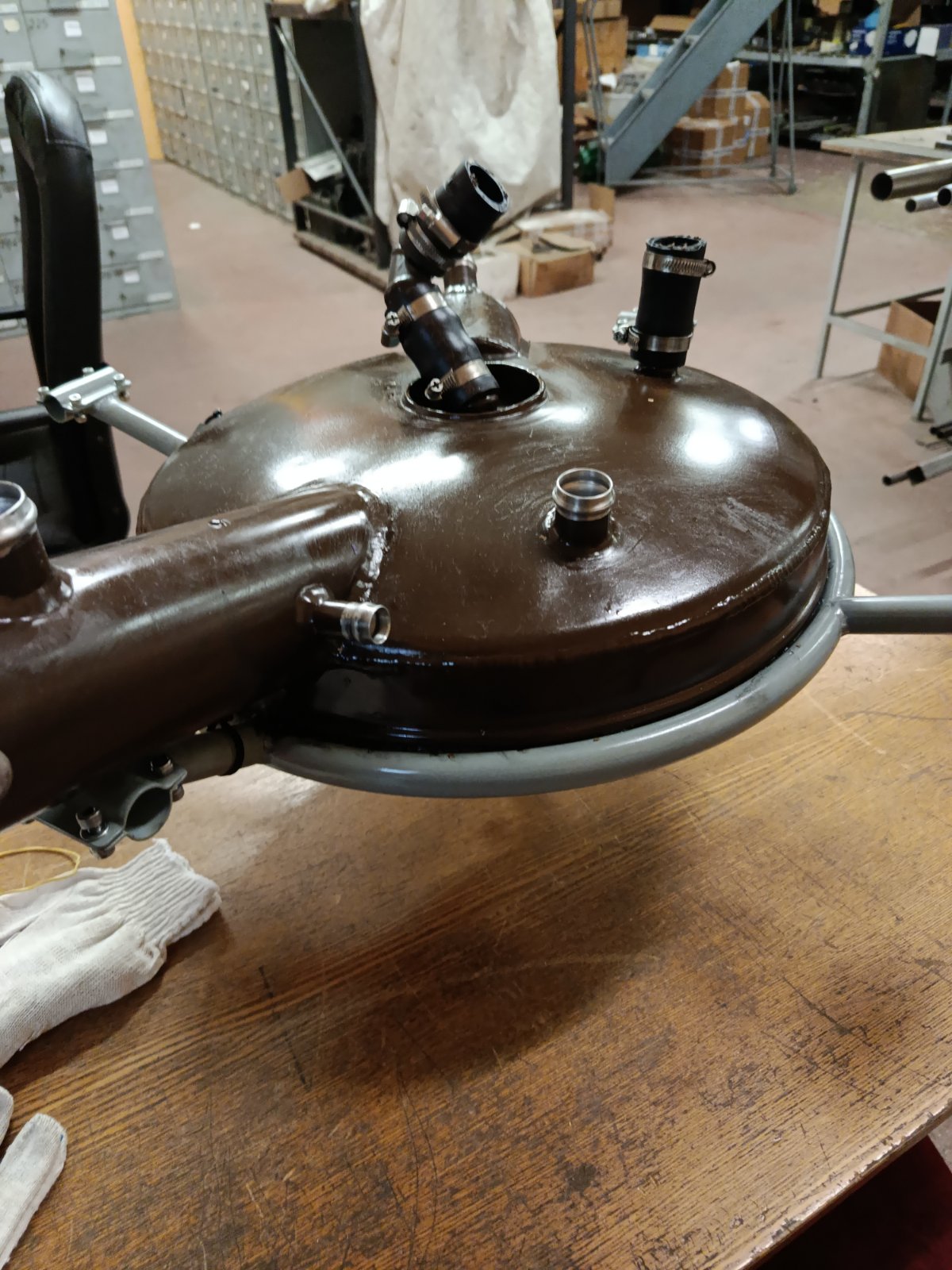

А полную композицию представите ? А то ИИ говорит - это перегонный куб ! (смех)
Для чего?????? Вам недостаточно, сказаного: - правильный маслобак! и точка
Правильней уже он точно не будет.
Вот правильный маслобак с правильным масло приёмным лотком.
...у вас, кстати, случайно, родственника в Красноярске нет? ...выходца с тамошнего бизнес-инкубатора
Будет.
Сейчас разрабатываем новый маслобак с двухярусным маслоприемником.
да хоть трёхярусный.
Надеюсь вы только для себя маслобаки разрабатываете и не будете нести это в массы?
А то я переживаю за соотечественников.
А чем он правильнее ротаксовского, вертикального?
Вы весьма "тяжёлый" человек, ага))))) я давно это увидел и понял.....а про "правильность", так это был сарказм, только он)))
остальное вы себе придумали.
У Ритма маслопоток 20л/мин.
Масло выносит через маслорсдиатор 35% теплоты.
Эту систему долго настраивали и испытывали.
Работы вели совместно с МГТУ им. Баумана и лабораторией Мамыкина.
Мамыкин - ученик Гаркунова.
Для тех, кто знает, о чем речь.
Вопрос воздухоотделения.
При наличии воздуха в масле оно становится сжимаемым.
В конструкции ротакса все отлично отделяется, и для этого не требуется делать большую площадь поверхность масла в баке
