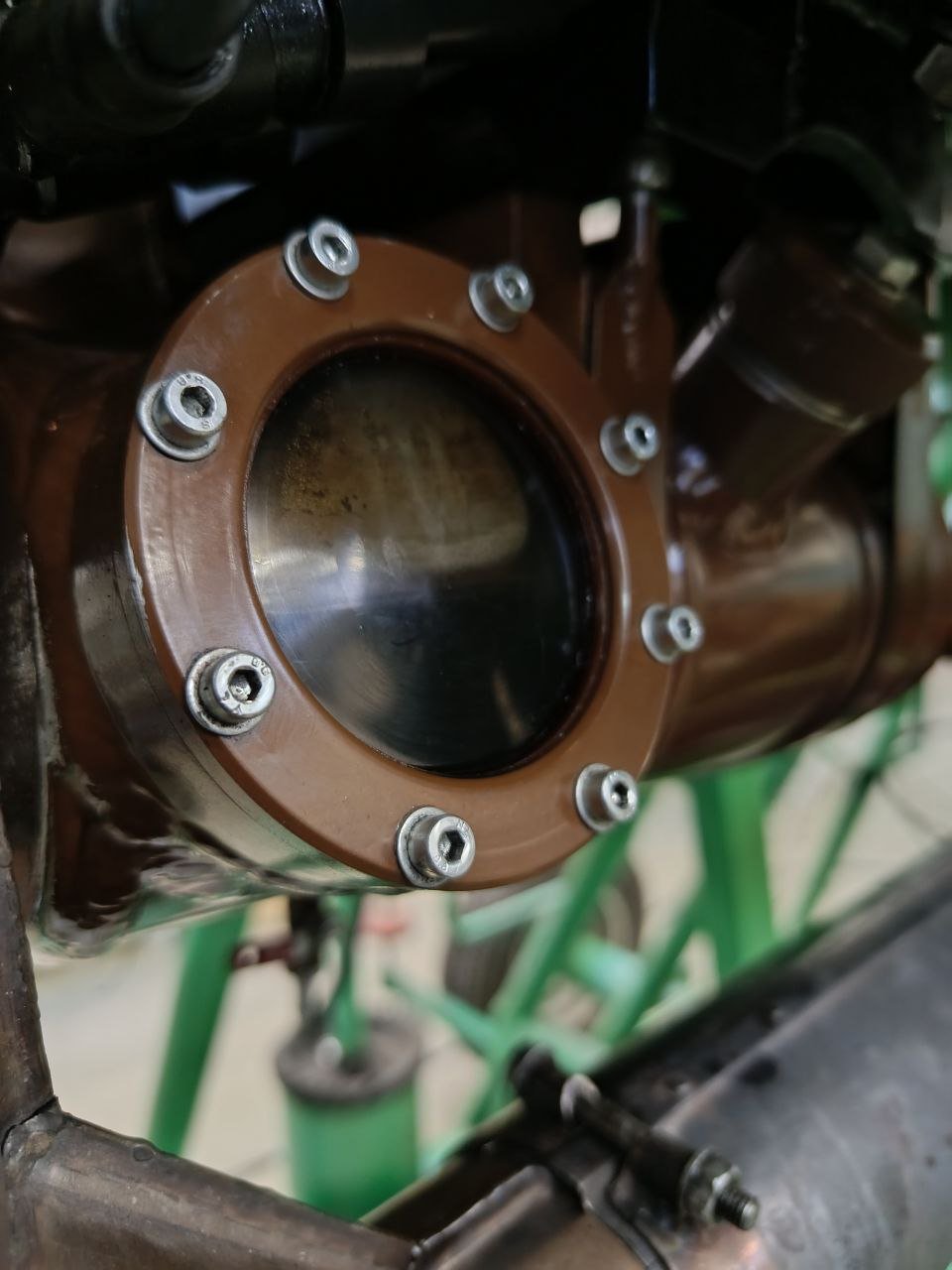

Как по мне. Все упирается в доступную сетку, точнее в размер ячеек ее плетения. Которые силы поверхностного натяжения будут преодолевать...
В конструкции ротакса все отлично отделяется, и для этого не требуется делать большую площадь поверхность масла в баке
Литраж моторов "немного" отличается и количество масла, прокачиваемого через радиатор.
Ротакс и Лайкоминг - рядные моторы.
Одна шатунная шейка на цилиндр.
Требования к маслосистеме невысокие.
У радиального двигателя - одна шатунная шейка на 7 цилиндров.
ПРОЗРАЧНЫЙ ПОДДОН/КРЫШКА КЛАПАНОВ ...
YouTube · Гараж 54
Просмотров: более 2,1 млн · 4 года назад
11:13
ПРОЗРАЧНЫЙ ПОДДОН/КРЫШКА КЛАПАНОВ - НАБЛЮДАЕМ ЗА РАБОТОЙ ДВИГАТЕЛЯ. 2M views · 4 years ago ...more. Гараж 54. 4.92M. Subscribe. 86K. Share.

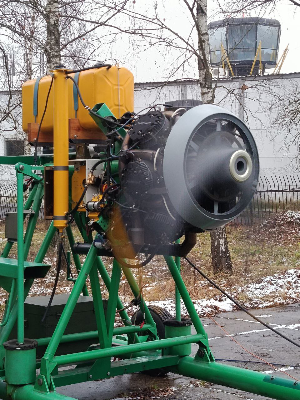

Ни дня без испытаний....
...для Сибири
Снег, снег, снег, снег на деревьях и полянах,
Снег, снег, снег, снег выпал так на землю рано......
    320,3 КБ · Просмотры: 170

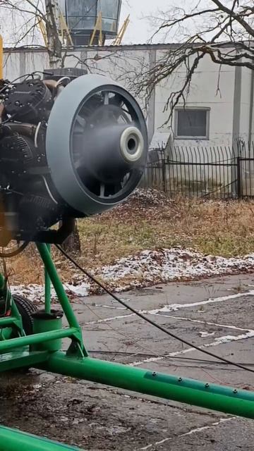

...умелых спецов прошу перезалить сюда данное видео с диска.
закинул на Рутуб, пока на модерации висит.
Ютуб сегодня не ютубит, так что пока никак - а на форум только с него видео встраивается, к сожалению...
