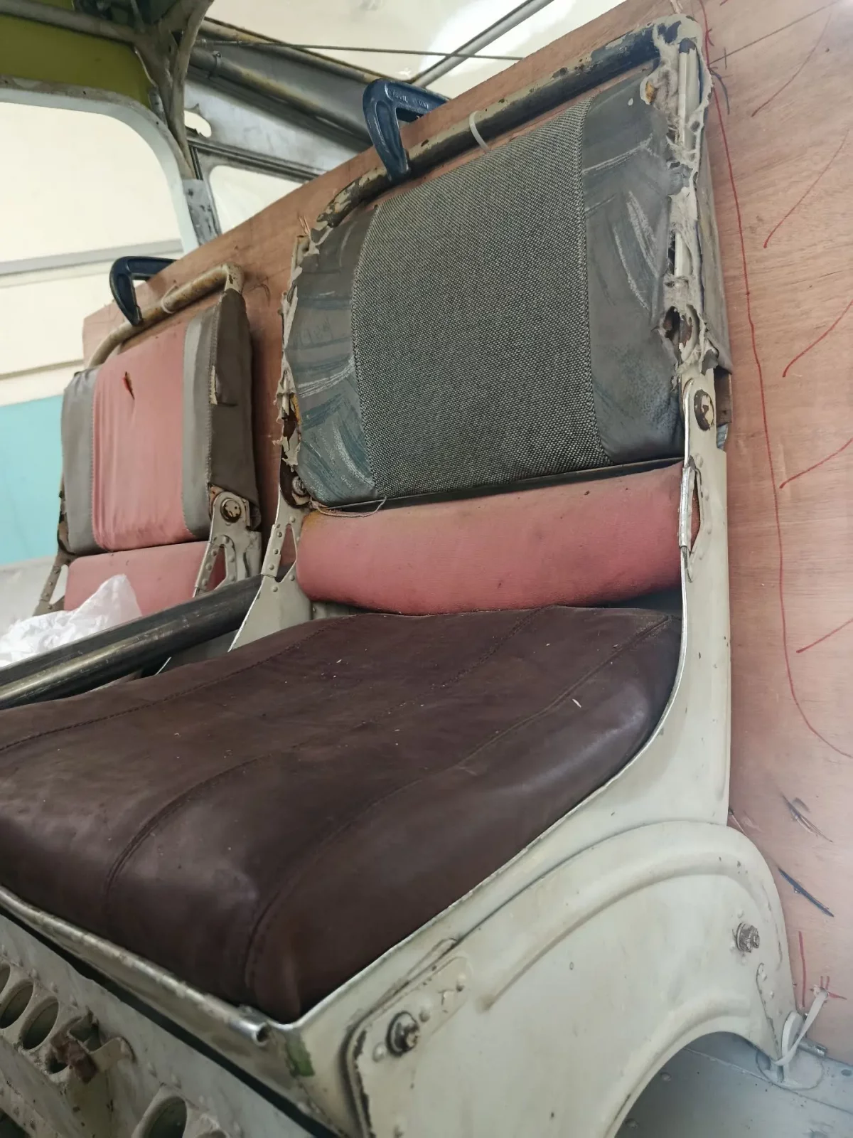

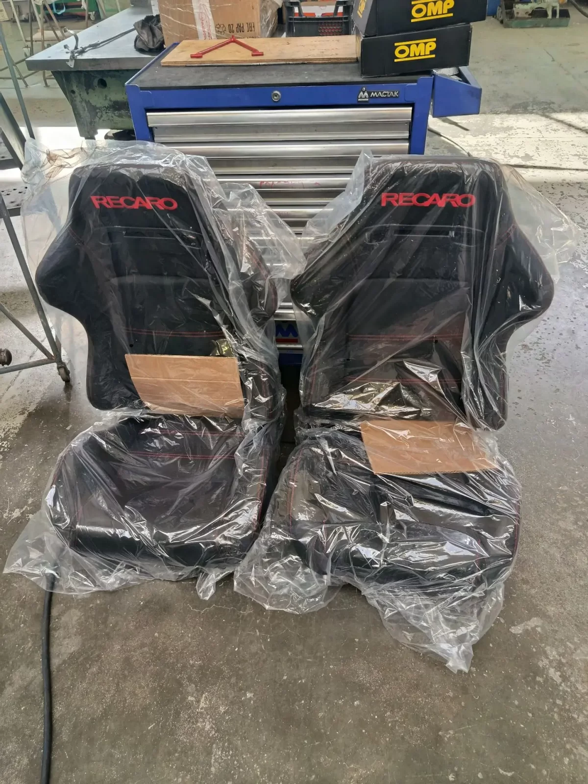

Парашюты некуда положить 🙁
Сейчас парашюты настолько тонкие (матрасик толщиной 60...65 мм), что специально, никаких мероприятий для сопряжения с креслом, не нужно - достаточно, при необходимости, отодвинуть педали.
