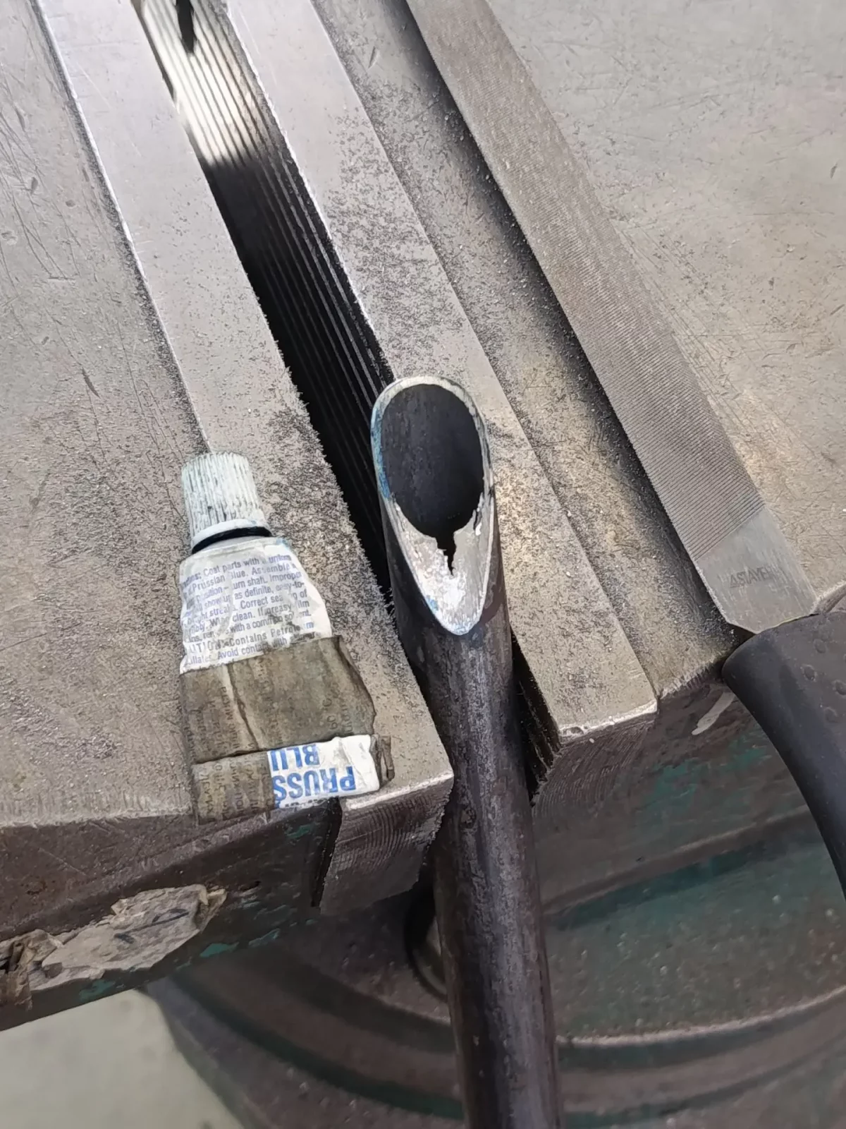

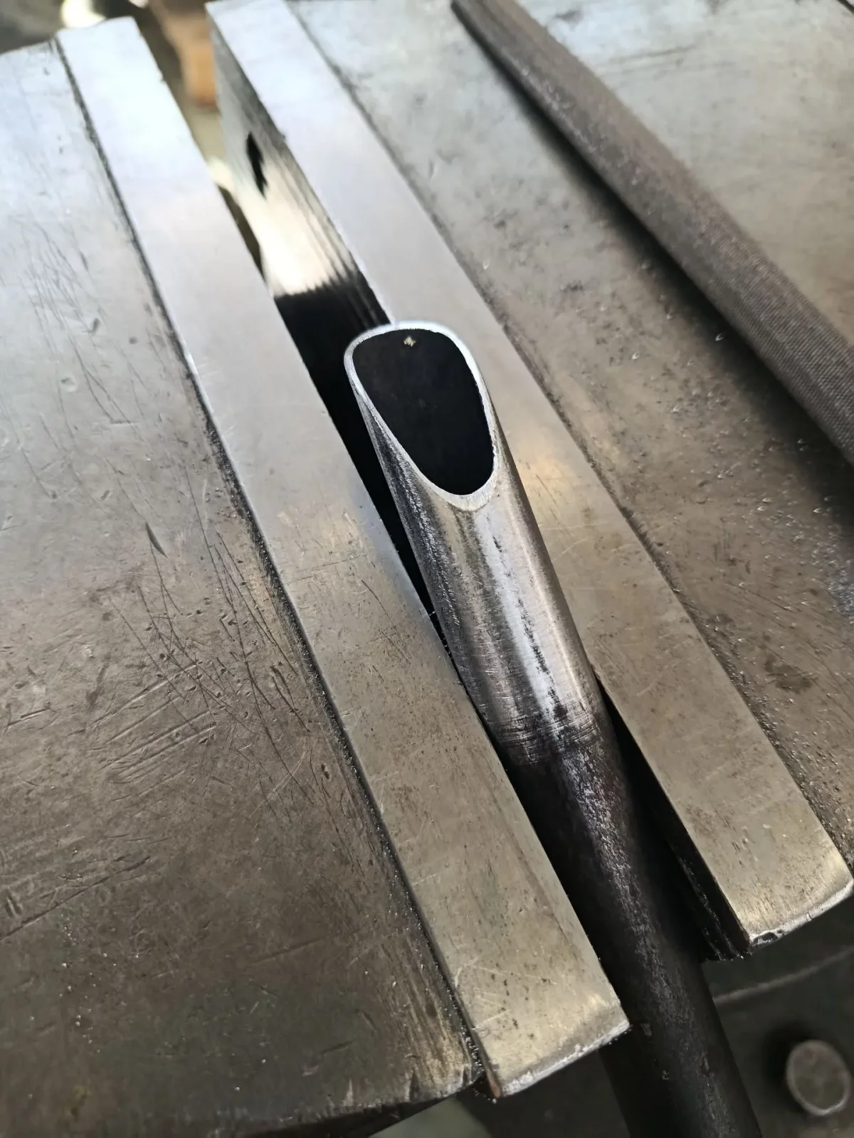

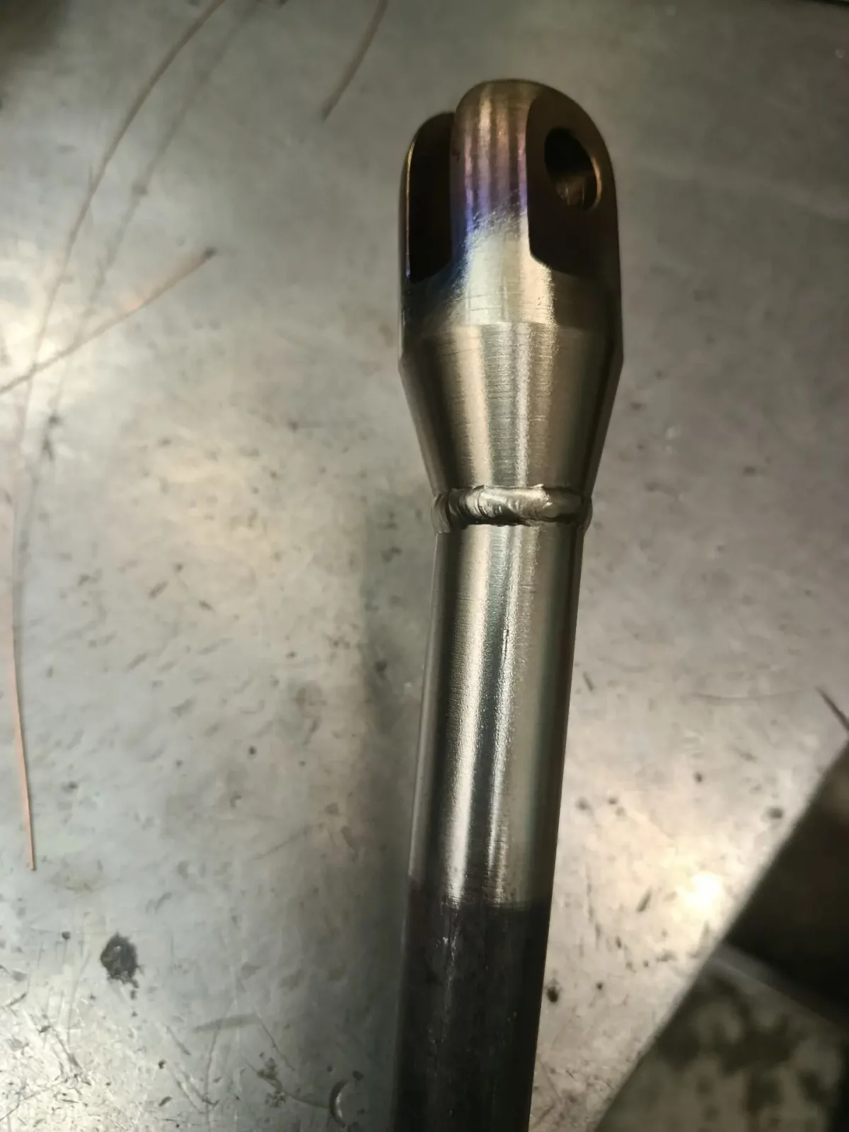

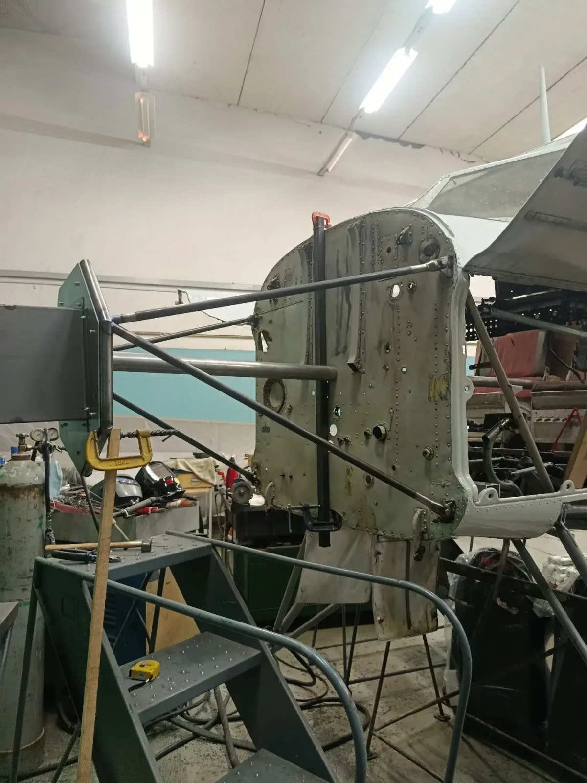

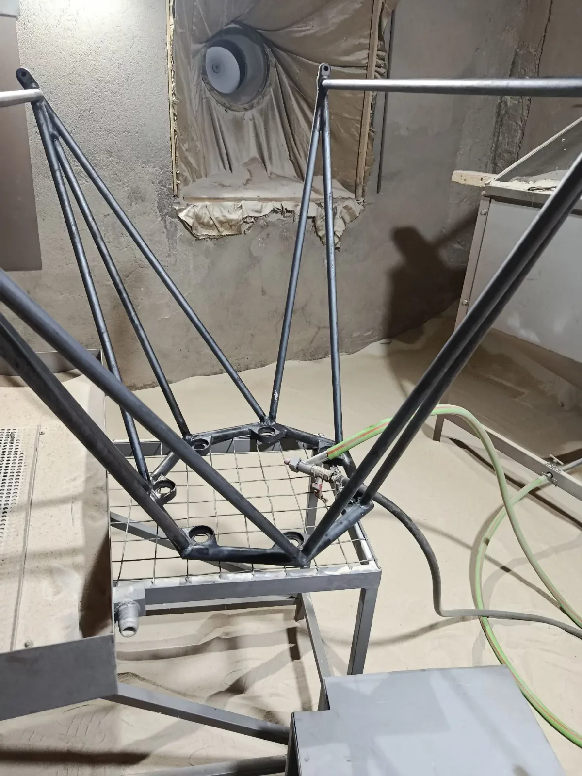

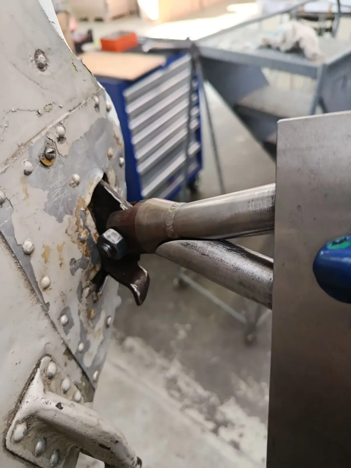

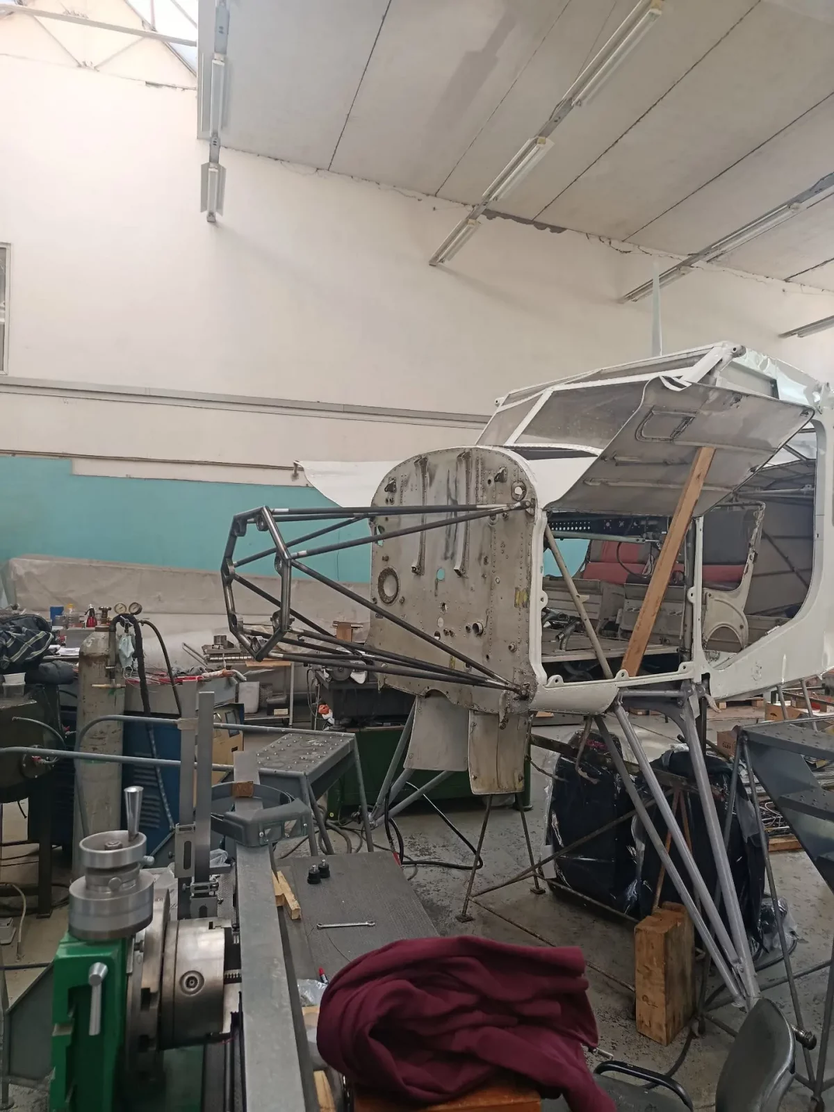

Работы по мотораме.

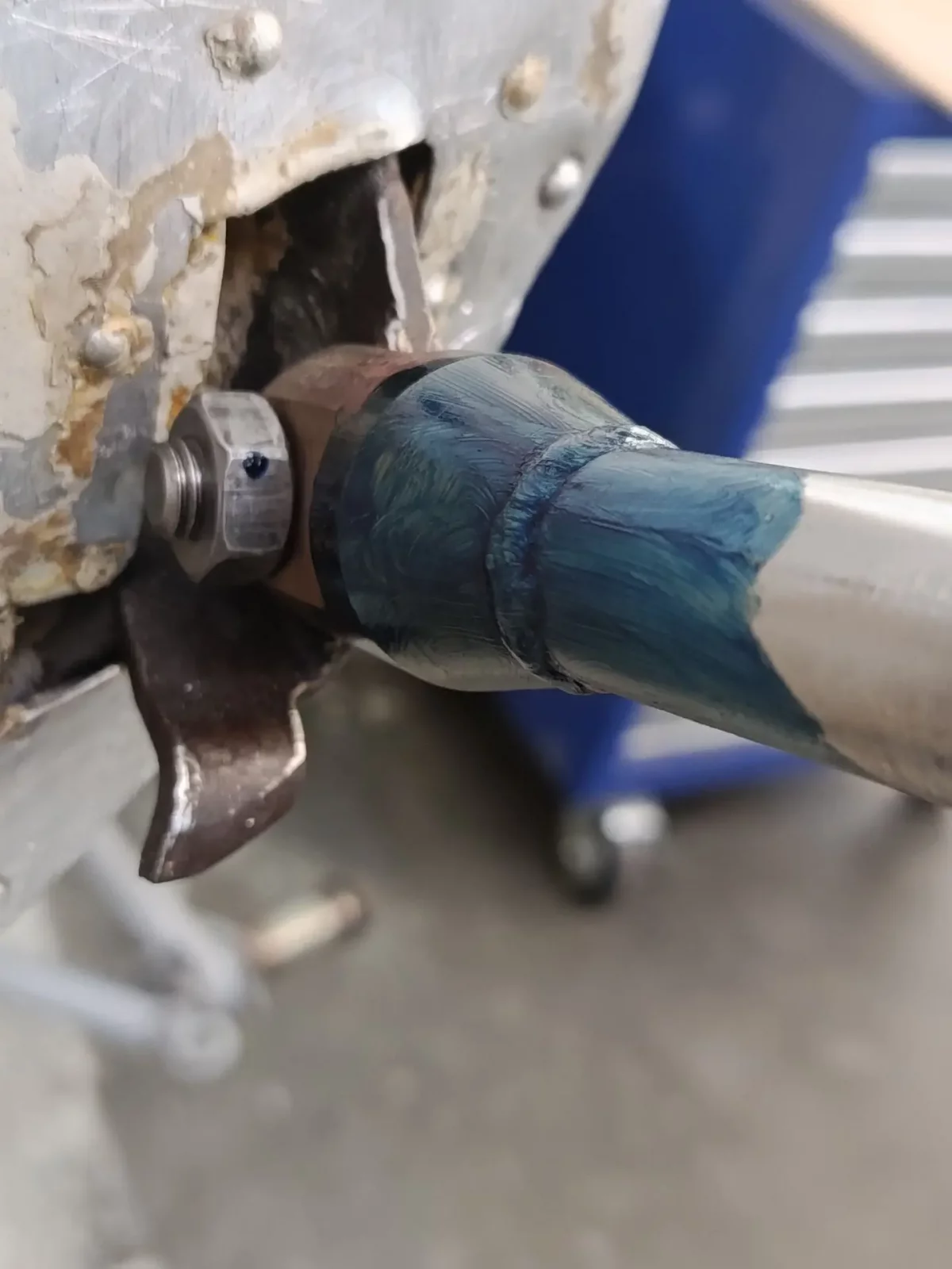

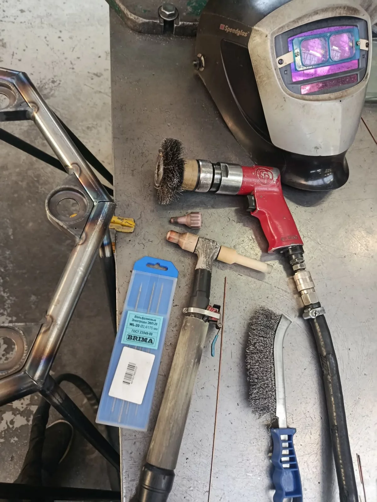

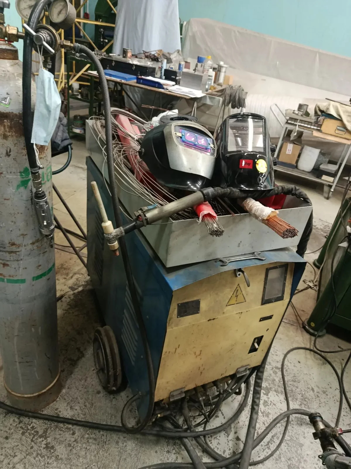

Как учила Бабушка Войт Елена Сергеевна :
сварка встык - самая прочная.
Ну не знаю .... , во всех инструкциях по сварке и ремонту авиационных узлов , должна быть разделка под ласточкин хвост и обварка по периметру , для увеличения площади сварки . Если проходит по прочностным расчетам и уверены в марках применяемых сталей , то наверное прокатит . Сварка тигом даёт хорошие результаты . Проверял на сварке приводных звездочек к валу со шлицами цементированному . Работают уже несколько лет и под серьезными нагрузками .
Тогда в чем их смысл?
