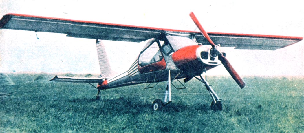

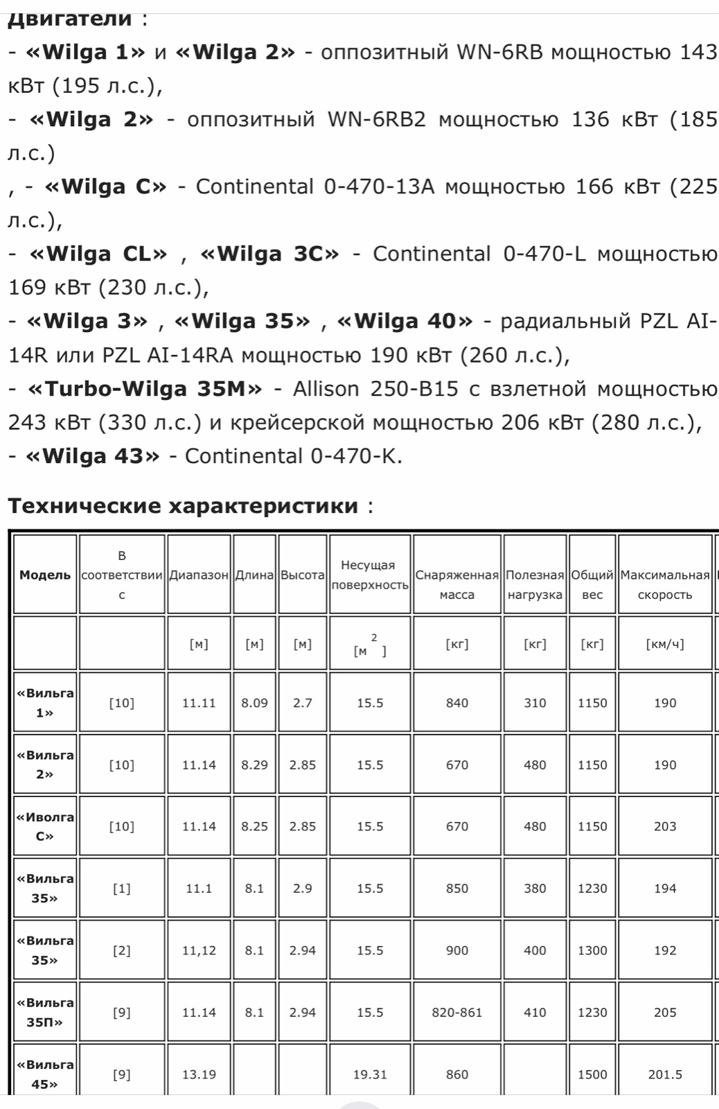

На сколько я помню из журнала Крылья Родины,который выписывал в школьные годы,на первой Вильге стоял оппозитник. Но т.к. страны соцлагеря оных не выпускали,на серийные самолеты решили ставить звезду.
Была в 70е версия для Индонезии с Continental O-470-R (230 л.с.). Крейсерская у неё была 170 км/ч. А вот у ранней Вильги для стран СЭВ с мотором АИ-14РА (260 л.с.) не смотря на большую мощность крейсерская скрость была ниже - 155 км/ч.
