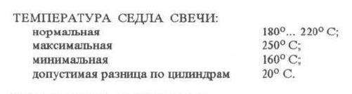

Vbnz,  если указатель ТВГ не показывает больше 140, проверьте прибор
Проверял. В кипятке показывал 100. Причём прибор у меня двойной - под обе свечи и оба показывают одно и тоже.
В кипятке -это проверка ни о чем. Надо проверять при нагреве масла на все температурные режимы. И смотреть на сколько разница будет от термометра. Уже много раз это обсуждалось и проверялось. У все при нагреве до 100 градусов прибор нармально показывает, а дальше начинается свистопляска.

Так никто и не просит Вас перегревать мотор. Просто для Вас же безопаснее знать, какая температура на Вашем указателе ТГЦ является максимальной для нормальной работы мотора.
Приборы и термопары может быть и хорошие, ны Вы по-любому наращивали провода от термопар до прибора, а это уже влияет на показания
Абсолютно верно. Вообще не поспоришь. Но у меня нет термометра для проверки всех термопар (ТГЦ и ТВГ), также как нет возможности проверить все приборы и т.д. В общем у меня в гараже не испытательная лаборатория, к сожалению.
Если я на своих указателях ТГЦ увижу 180, то я уже буду заходить на ближайшую пригодную для вынужденной площадку, либо лететь в сторону базы, строжайше соблюдая конус безопасности. И думаю, что при показаниях 180, там 220 ещё точно не будет, то есть это будет достаточно безопасно.
Я не понял почему Вас настораживает температура 180 градусов. Если
Потому что нельзя полностью доверять приборам, которые никем никогда не проверялись, то есть что они показывают доподлинно неизвестно. При том, что обычная температура в полёте по тем же самым приборам - 120. Я не очень сильно удивлюсь, если там реально совсем другая цифра. Поэтому на моём аппарате с моими приборами и с привычным показанием 120, которое не превышает 140 почти никогда (исключение когда сидит пассажир в зимней куртке и затыкает спиной вентилятор - тогда бывает 160 по моим приборам), я буду напрягаться если увижу показание 180.
