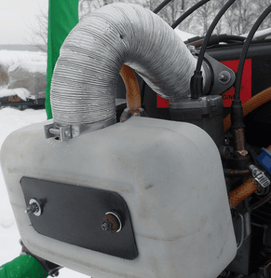

Господа,не хочется сверлить в кожухе отверстие,как на картинке.Возможно ли брать воздух из выходных окон системы охлаждения,путем выклейки из стеклопластика спец.кожуха ,который заменит трубопровод и канистру одновременно?Спасибо.

Да наверно можно в мороз то,  вот  только  в нижней части  теплового мешка наверно  стоить  проделать  отверстия примерно одинаковой площади с ручной регулировкой, тепла должно хватить на обогрев по -любому.
Тогда получим поддув на входе. Не турбо конечно,  но влияние будет существенным.
Не турбо конечно,но влияние будет существенным.
@ sid
На сколько можно  увеличить мощность таким наддувом?
Естественно ТВГ и ТГЦ поддерживаем жиклерами и иглами в норме.
Чисто теоретически - 50 лс х абсолютное давление  в канистре в барах.
а фильтр воздушный судя по всему в этой баклуше стоит?

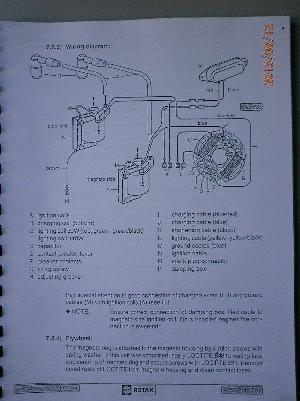

Вот есть вопросик, на крышке шморгалки стоит коробочка с проводками, если ее убрать из системы это проблема или нет?  Убрали ее из за того что были перебои с искрой, а теперь вроде нормально.(контактное зажигание) Но она там для чего то была же?
Говорят это демпфер зажигания.У меня с ней мотор не запускается вообще.(он сдох)Отключил и порядок-работает.Нужен ли он ?-мнения разделились.Но я думаю на кой звено которое может пробиться ,отказать и привести к не дай бог к чему. Не случайно оно на схеме под буквой "Пи"

Нет. Основная масса вылетает в штатные окна
Какие ваши  доказательста? ;D  Вообщем поставил я заборник на переднее окно. Ессссестенно полностью его не перекрыв,а только передний уголок.(Если скажете что будет греться,так вы сами скотчем вентилятор заклеиваете)Испытаю -отпишусь.
