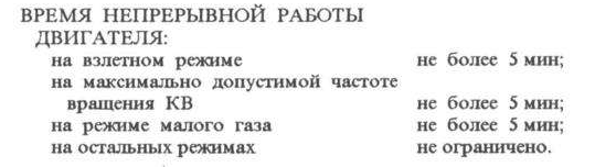

Книга с авиагаммы -для меня настольная книга.Но нет там режимов как на большой технике.(например МИ-8 101%-Черезвычайный режим,101% взлетный ,97,5 номинал,95,5% 1й крейсерский и т. д.).Есть на Ан-26 УПРТ (указатель положения РУД) Вот как бы по УПРТ и -у меня взлетный,но или мотор слабый или винт тяжелый (хотя и минус 3гр. от нулевого значения) а оборотов 6000,там где нужно 6500.Вот с этого положения я РУД смещаю на полшишки до 5800 ,т.е при нормальной работе с 6500 мотор бы ушел на 6300.А 6300 это ВР.или нет?На охлаждение не жалуюсь -прогреть не могу летом.3800 греют до 150гр. На максимале 220и при уборке на 5800-200 гр.Двигатель открыт и картер обдувается винтом и на вентиляторе воздухозаборник против потока.

Невнимательно читаете настольную книгу. Максимальная допустимая частота вращения КВ ROTAX 503,как со-но и ROTAX 582 - 6800об/мин. Продолжительность на этом режиме не более 5мин. 6400об./мин - продолжительность на этом режиме и ниже(согласно руководства экспл.) фирмой ROTAX не ограниченно.

Я не могу невнимательно читать книгу жизни.Где вы здесь нашли цыфирь "6400"? и что такое взлетный режим для моего двигателя и его параметры в моем случае? И цыфра 6800 у вас может возникнуть и в среднем положении РУД.Там про 6800 внимательнее прочитайте.

Немного не точно указал обороты. Не 6400, 6500-обороты максимальной мощности(номинал). Взлетный режим это наверное не ниже номинала.

МЛМ. Взлетный режим для ЛА с ВФШ нужно привязывать не к оборотам мотора, а к положению РУД, т.е. полное открытие дроссельной заслонки(нок). К примеру: обороты двигателя скоростного ЛА с ВФШ на взлете будут ниже номинала, но режим(полный газ) будет взлетным. И только с набором скорости винт наберет обороты. Поэтому ограничение в руководстве: на ВР не более 5 мин, имеется ввиду не обороты, а полностью открытый дроссель.

Хорошо,информацию принял.Дал я максимальное положение РУД вопрос через :сколько миллиметров движения РУД от максимала назад я уйду с взлетного режима?Простите за дотошность ,но я не хочу что бы он встал в полете на 6й минуте.

Так я в общем то не утверждаю, что максимальное положение РУД -полностью отвечает этому термину- взлетный режим. Написал же в начале поста МЛМ. На ЯК-52, к примеру, взлетный режим = 99+/-1%. Если переложить это на ROTAX 503 это будет примерно 6730об/мин. +/- 1%. Смотрите на тахометр, когда будете двигать РУД по миллиметрам. Как только обороты будут ниже 6730+/-1%, значит вы ушли с взлетного режима.
Сейчас, внимательно перечитал диалоги.... С цитатой согласен. И, в этом контексте, всё выше сказанное, soldier верно.
Со своей стороны, хочу отметить, что прежде, чем определяться какие обороты каким режимом назвать, следует подобрать пропеллер по моментной характеристике мотора, чтобы не перегружать его и снимать максимальную мощность ( тягу винта ). В своих сообщениях, акцент делаю именно на этом. Затем и режимы " встанут на место"...
