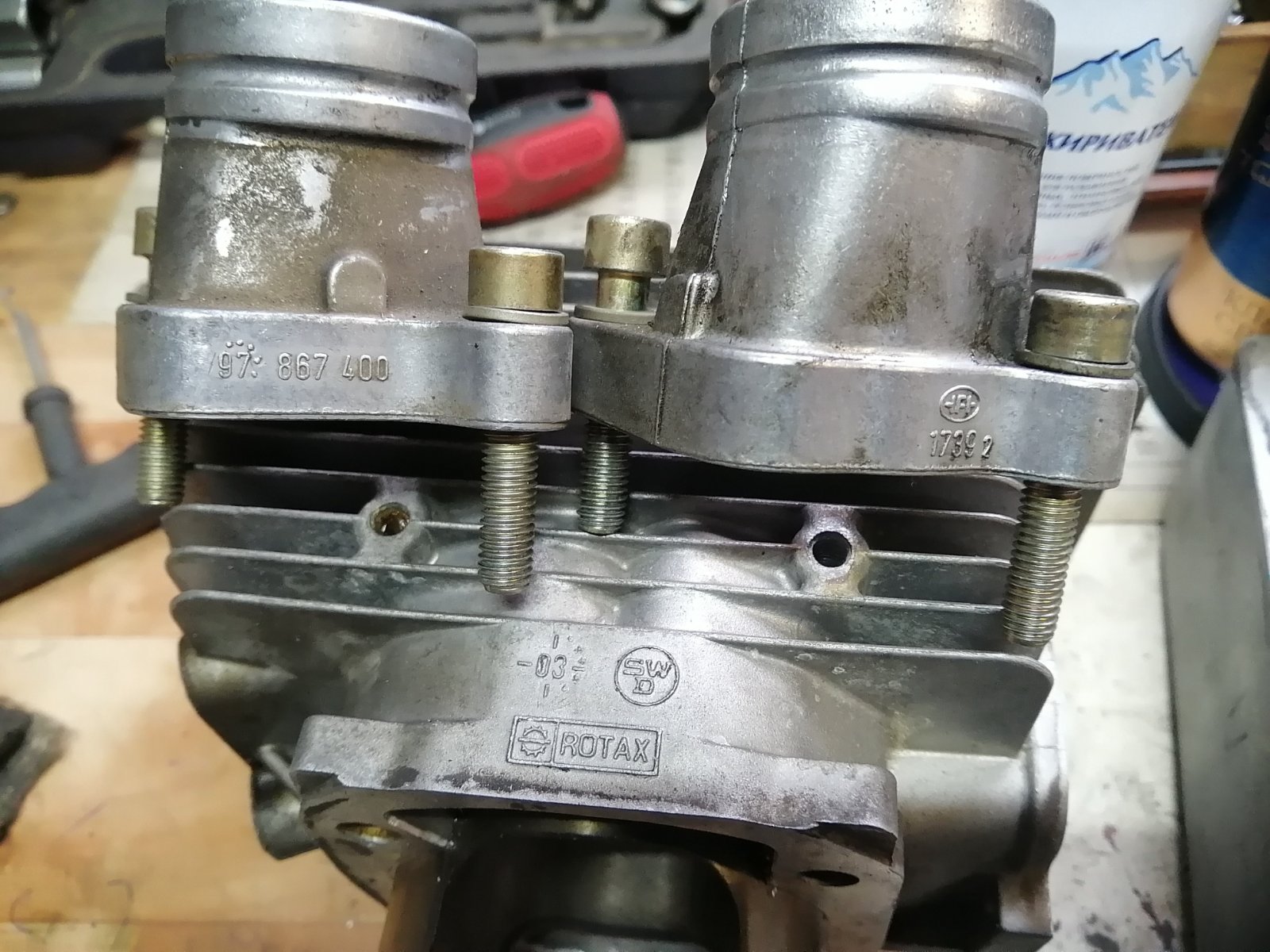

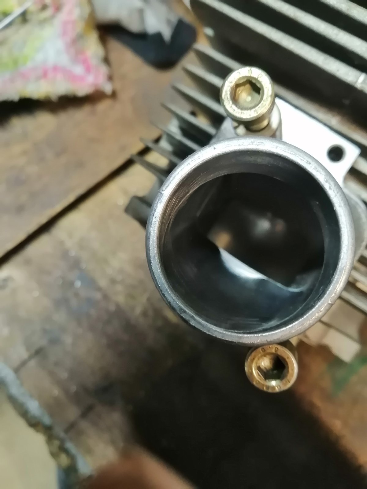

Добрый день! Кто-то может прояснить причину нестыковки сечений каналов впускного коллектора с цилиндром? Ступенька примерно до 3-х мм. Это сделано специально для завихрения потока или детали от разных комплектаций? Стоит ли ее спиливать? Судя по маркировке цилиндры более свежие чем коллекторы, но в этом ли причина? Кожух цилиндра имеет ту же конфигурацию отверстия, что и в цилиндрах, а его возраст вероятно равен возрасту двигателя.

Спиливать выступ на цилиндре не нужно.

Не совсем понятно. Если можно - обоснуйте пожалуйста. Меня всегда учили, что впускные и выпускные каналы должны идеально стыковаться с сопрягаемыми деталями, а их поверхность должна быть гладкой, в идеале - полированной, как делают спортсмены. Вопрос : только на моем двигателе так, или на всех?

Да, действительно, нашел очень много интересного. Особенно удивила небрежность изготовления деталей производителем.
- фланцы приемной трубы сильно не в плоскости

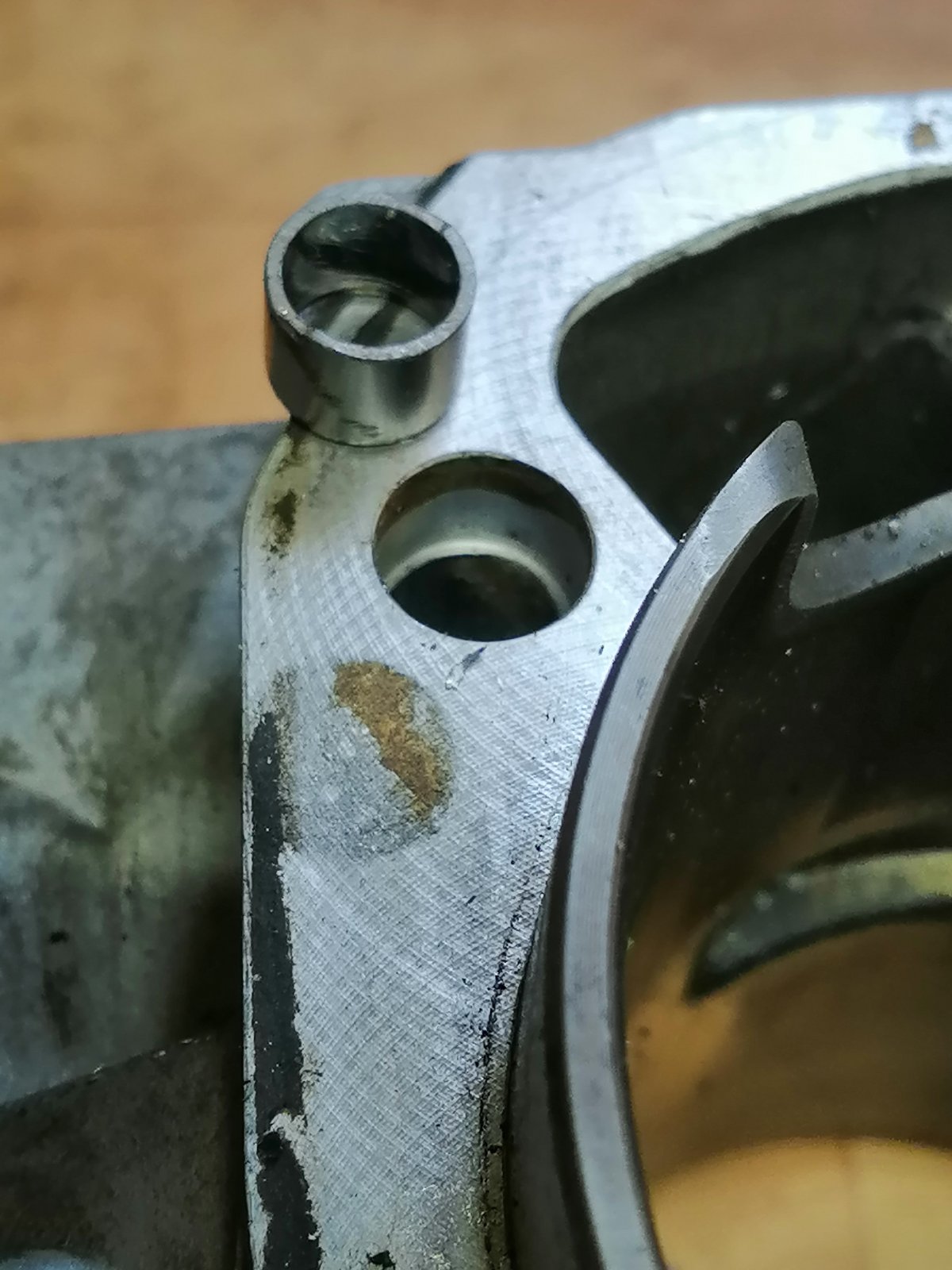

- отсутствие направляющих в цилиндрах. Вероятно при предыдущем ремонте не были установлены по причине наличия под них проточки в цилиндрах и отсутствия проточки в картере.
Оба недостатка в сумме дали смещение цилиндров относительно картера и выступающую прокладку между ними внутрь каналов местами до 3-х мм.
По цилиндрам : удивили острые как лезвие кромки окон и смещение гильзы относительно тела цилиндра (по окнам) до 3-х мм. в обоих цилиндрах.
В самом картере внутри множество острых, как иголки, соплей после отливки. Неужели нельзя было на производстве пройти какой-то шарошкой? Секундное дело.
Также обнаружены небрежности сборки после предыдущего ремонта до меня в виде сильно выступающих внутрь каналов прокладок на впуске и выпуске и перекоса установки цилиндров (о чем уже написал раньше).

В мотор "лазили" до Вас... Это очевидно. Следует принять за факт, что он может быть собран из чего угодно. В том числе из комплектующих, не оригинальных и не соответствующих спецификации Ротакс "модели 503".
Патрубки ( дай бог памяти ) такие как у Вашего мотора, установлены на всех Ротакс-503 и не только на них...
Несовпадение плоскости выпускных окон цилиндров и плоскости выхлопного коллектора - результат неграмотной сборки мотора.
Не понятно, о каких направляющих а картере Вы говорите?...

Если Вам нравится, то можете "допилить" алюминий цилиндра до совпадения с окном патрубка. Это ни на что не повлияет.
Впускные, перепускные и прочие каналы газодинамического тракта мотора не должны быть полированными. Этому заблуждению уже скоро век... Они должны быть шероховатыми, до определённой величины. Такая шероховатость обеспечивает меньшее гидравлическое сопротивление, при тех скоростях потока, которое имеется в тракте. Так же, лучшее смесеобразование и увеличение мощности заряда топливо-воздушной смеси, за счёт качественного перемешивания. Особенно при холодном моторе...
Плоскости у соответствующих пар цилиндра и фланца коллектора совпадают. При неплоскостности фланцев коллектора цилиндры оказываются развернутыми относительно друг - друга и соответственно относительно окон в картере, а без направляющих втулок смещение увеличивается, так как на голых шпильках цилиндры имеют большую свободу смещения.
В картере под такие втулки проточек нет.

Скорее всего, до Вас мотор плохо собрали. При монтаже цилиндров нужно сначала затягивать крепеж коллектора к цилиндрам, и только потом затягивать крепнж цилиндров к картеру. Если делать наоборот, то выпускные окна никогда не будут параллельны плоскости коллектора. Даже при наличии направляющих втулок в крепеже цилиндров к картеру, всегда есть небольшой люфт. Потому сначала затягивают коллектор, обеспечивая идеальное прилегание, и только потом уже затягивают сами цилиндры.
И не должно быть. Не предусмотрено. Их нет и в отверстиях шпилек цилиндров. Именно для свободного вращения и установки окон цилиндров в плоскость выпускного коллектора.
Не имеют, поскольку цилиндры могут только вращаться в посадочных отверстиях гильз.
