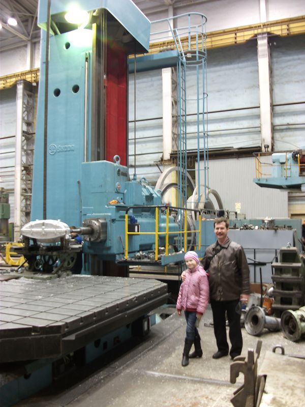

А у меня, на заводе,к примеру, тепловоз имеется. Однако, это не означает, что я машинист.
И, как раз, расточником, на ЗЭМ НПО "Энергия", работал. Что за изделия, надеюсь, объяснять не надо? Посему, про учение жизни - мимо.
Так, для ознакомления, станочек, мой бывший и мы с дочкой рядом с ним.

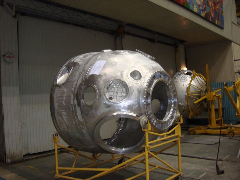

И изделия, на том станке обрабатываемые. Одни из многих.
