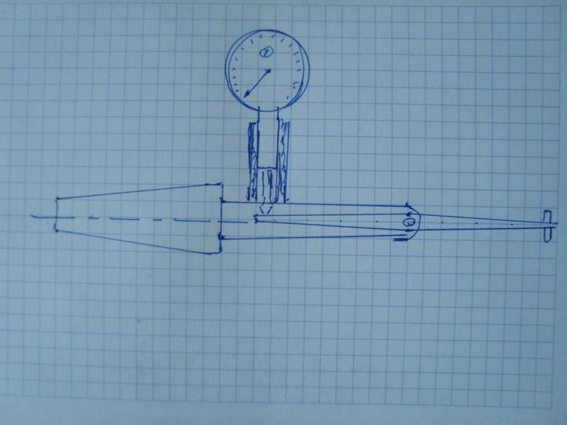

Теперь, замер соосности
Интересная задача!
@ sudogubitel
если не затруднит, расскажите пжлст как этот замер выполнили бы Вы.
Некое оптическое приспособление?  :-?
Не затруднит, конечно.
В шпиндель станка, имеюшего достаточный расход шпинделя, пиноли, либо стола, устанавливается приспособление, напоминающее качели , с индикатором часового типа, имеюшее плечи качелей, достаточной длины.
Обрабатываемое или, обработанное в другом месте, изделие устанавливается на стол станка.
Свободное плечо приспособления вводится в в ближайшее к шпинделю отверстие, свободный конец качелей, своей пяточкой, упирается в поверхность отверстия, перемещением индикатора в его креплении, создаем требуемый натяг и, вращая шпиндель, проверяем правильность установки. Соосности добиваемся, перемещая стол станка. Как выставили в ноль, переходим на следующее отверстие.
Ниже - эскиз приспособы. Качели могут быть и Г-образными, для экономии места, и неравноплечие, но идея такова. Я, подобными приспособами, работая расточником, пользовался регулярно.

@ zar
вот тут я согласен.........на все 100%........но люди даже гиь3ы хотят пилить до 3мм при необходимых 5мм .....
на станке правда можно пройти ра3верткой но так ее еще надо найти
Можно разверткой, но, только после расточки. Иначе, соосность негарантирована. Сверление, зенкерование и развертывание не восстанавливают соосность. Только расточка. После нее - пожалуйста.
