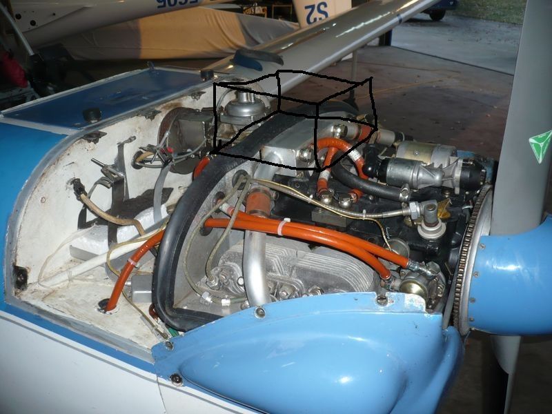

Да мне бы чей нибудь опыт перенять, что-бы эксперементами не заниматься, а то уж больно накладно да и времени не мерено уйдет. Но пока склоняюсь к установке "Солекса 21053". Планирую сделать вот так.

У Солексов есть один не маловажный косяк. Пенопластовые поплавки достаточно частьнько крошатся, и крошка затыкает один из ГТЖ. На автомобиле обычно первой камеры, поскольку она используется бОльшую часть рабочего времени, так понимаю что на самолете может заткнуть любую и в любой момент. Карб от классики лишен таких недостатков. Основной его косяк - закисание заслонки второй камеры, когда редко ею "пользуются", при использовании на самолете не критично, да и переделать под прямой привод второй камеры не сложно по образцу первых Веберов.

Солекс 21053 и есть от классики 1,7 литра. Я тоже об этой идеи подумывал соединить заслонки обеих камер жестким приводом.
Эксплуатантов фольксов в постСССР по пальцам одной руки пересчитать. Мы первые и потому от экспериментов нам не уйти. Врядликто-то подскажет готовое решение. :-/

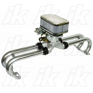

Готовое решение есть и его можно, за некоторые деньги, купить! называется Progressive Carb Kit Type 4 Bus. (на фото ниже)
не говоря уже о специализированных авиа вариантах, где карбюратор восходящий Зенит

Ну да о нечто подобном и я думаю. Только хочу сделать подогреваемую плиту под карбюратор, чтобы избежать замерзание топливной смеси и охлаждать масло, отказавшись таким образом от маслорадиатора.
Ну... Идея немного, на мой взгляд, не очень... Простите!
В теплую погоду греть ТВС нет необходимости, а нужно хорошо охлаждать масло, и наоборот когда холодно и смесь необходимо подогреть, масло не следует чрезмерно охлаждать.
Как выход предлогаю использовать воздушный термостат от 2108 (он поддерживает постоянную «комфортную» температуру смесеобразования), а греть от выхлопа! (+тише звук)

Не думаю что масло сильно будет остывать. Как бы не пришлось дополнительно еще и радиатор ставить.
