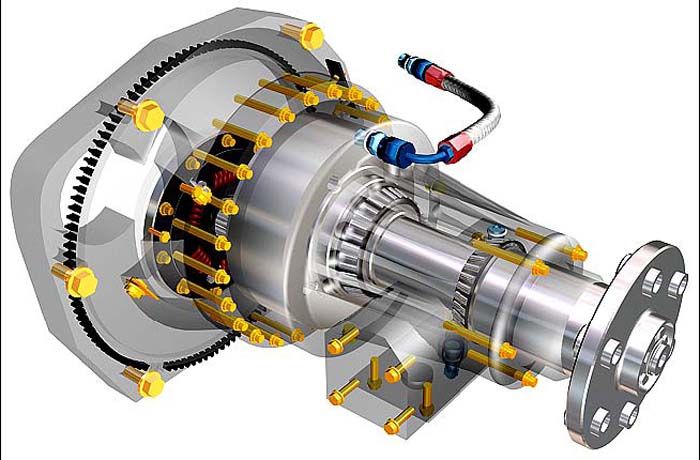

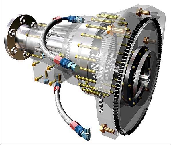

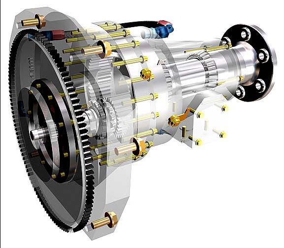

    55,9 КБ · Просмотры: 325
Our products are of the highest quality and come with a 12 month warranty commencing with the date of shipment. I welcome you to inquire further about any aspect of our company and can assure you that you will not find a better cost to power engine solution on the market today.
To date there are currently 62 Crossflow engines that have been shipped around the world. 60 of them have already been installed into a variety of aircraft models. 36 of those are currently flying with trouble free engines. 24 Crossflow engines are in the process of being installed. A total of 17,000 hours of trouble free flight time have been achieved with Crossflow engines.
I look forward to hearing back from you soon about your purchase thoughts on a Crossflow Engine Solution. Please feel free to contact me if you have any further questions.
а вот только непойму почему нельзя купить такой двиг разобрпть скопировать и продавать за пол цены с хорошим наваром..........так делают в Китае практически со всеми СеверноАмериканскими издельями........что в России нет умельцев или умных голов...........НЕВЕРЮ! Мож России пора копировать Китай, а не НАС!
с лозунгом "Дёшево, Вышего Качества и Надёжно"  ;D
если копировать не весь двигатель то коробку шестирёнок ТОЧНО!
и мы все в очерьдь за ней станем!

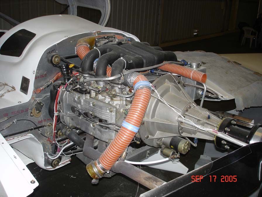

Установка Субaру на Кози у нас в аэропорту.a
Возить бензин в канистрах не только тяжело но и опасно...... хозяин этого Кози установил снимаемый бензобак на 50гал. ......и насос в своём SUV и таким образом избавился от проблем заправки
